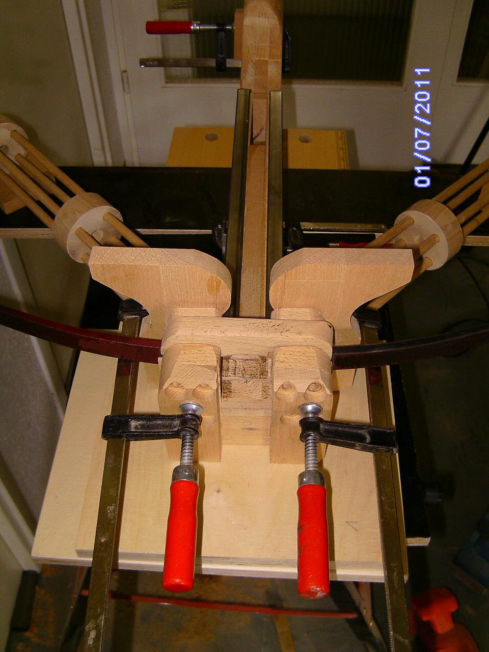

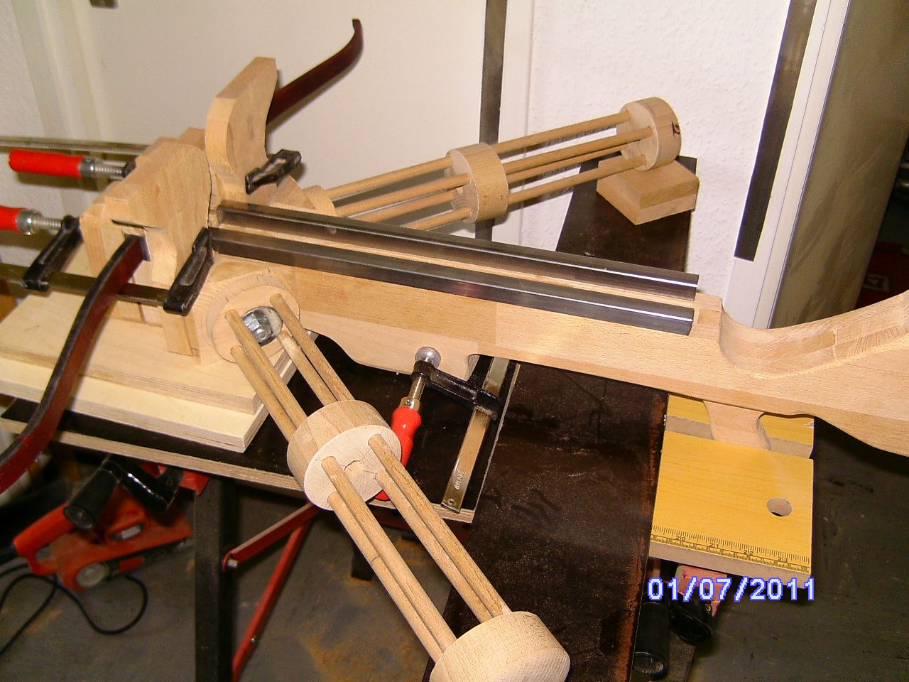

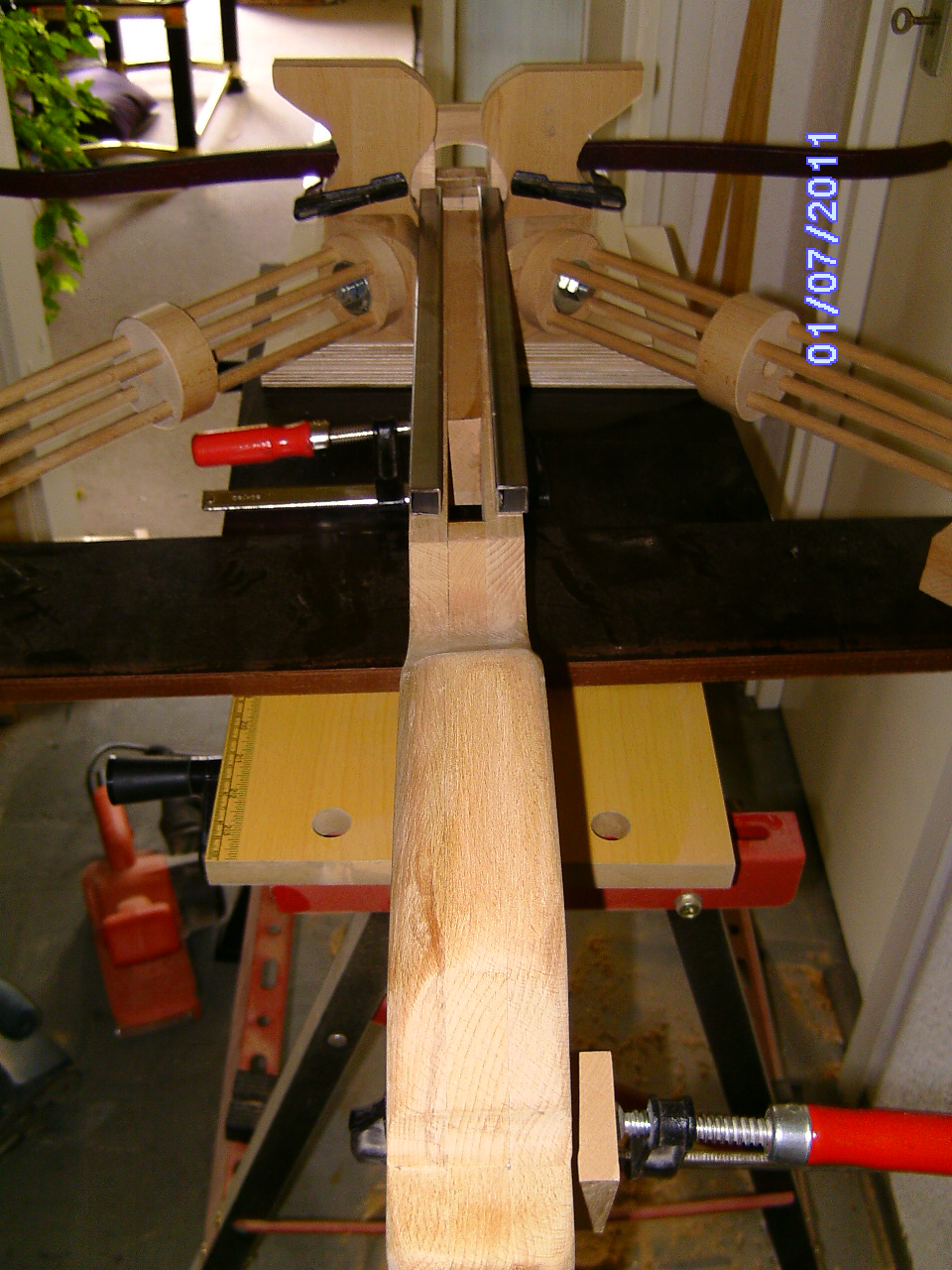

Ein paar weitere Fotos vom Rohbau.
Es ist die jetzt erforderlicher Bauteilezusammenstellung
V- förmige angeordnete Stabis
Die Stahlschienen sind zur Fixierung des Schlosses und als Führung für die Wippe
Die Aufnahme der Wurfarme
Die geschwungenen Hölzer am Ende der Stahlschienen sind zur Aufnahme der Wasserwaage und des Windmessers
Um deine Frage zu bantworten, Jos, so ganz aus dem Bauch ist es nicht, da es natürlich nicht meine erste Armbrust ist, die ich baue.
Den Bauplan und die Maße habe ich mittlerweile überwiegend im Kopf.
Gruss
Michael

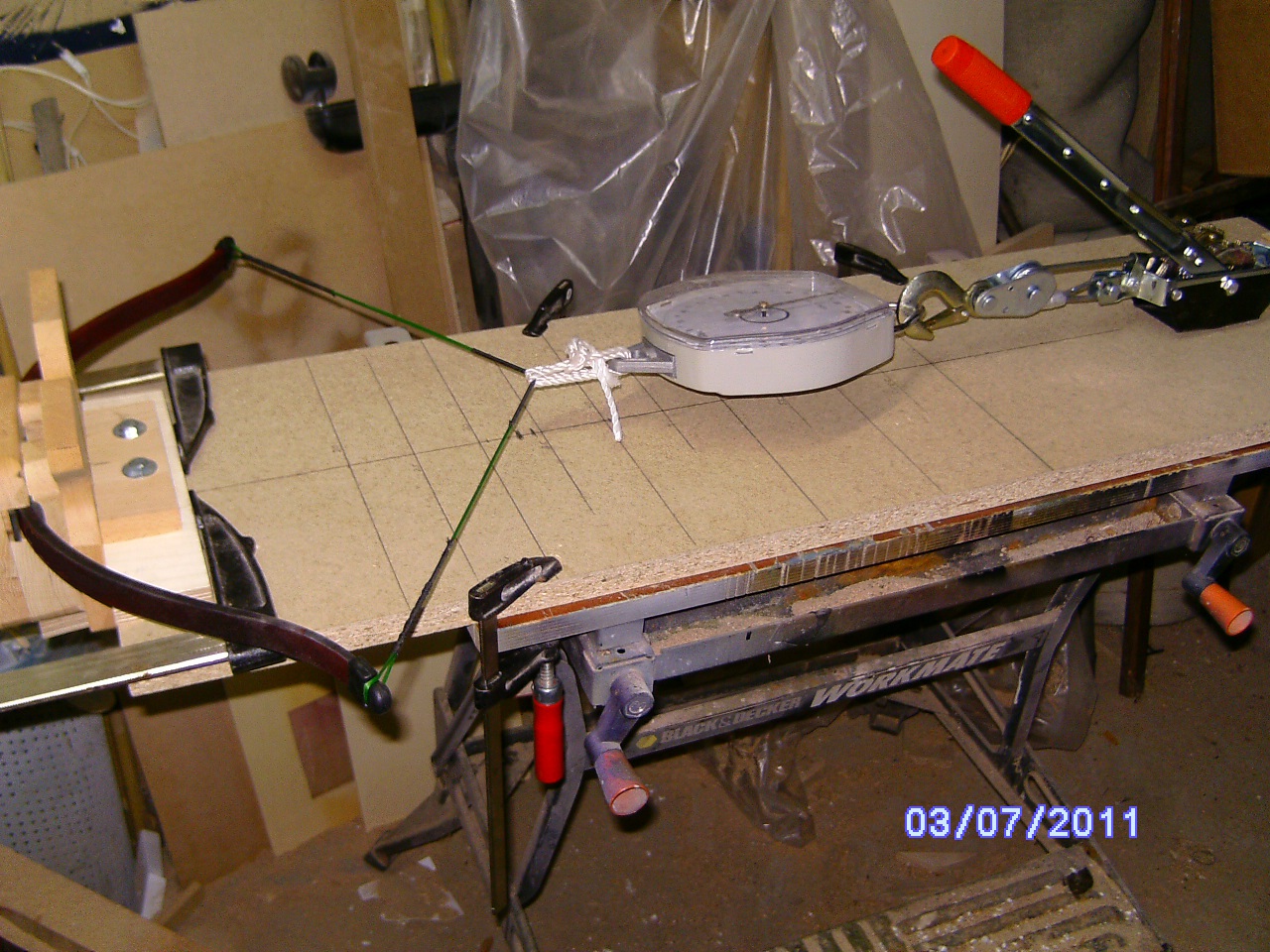

Nun ist es an der Zeit Sehne und Wurfarme vorzubereiten.

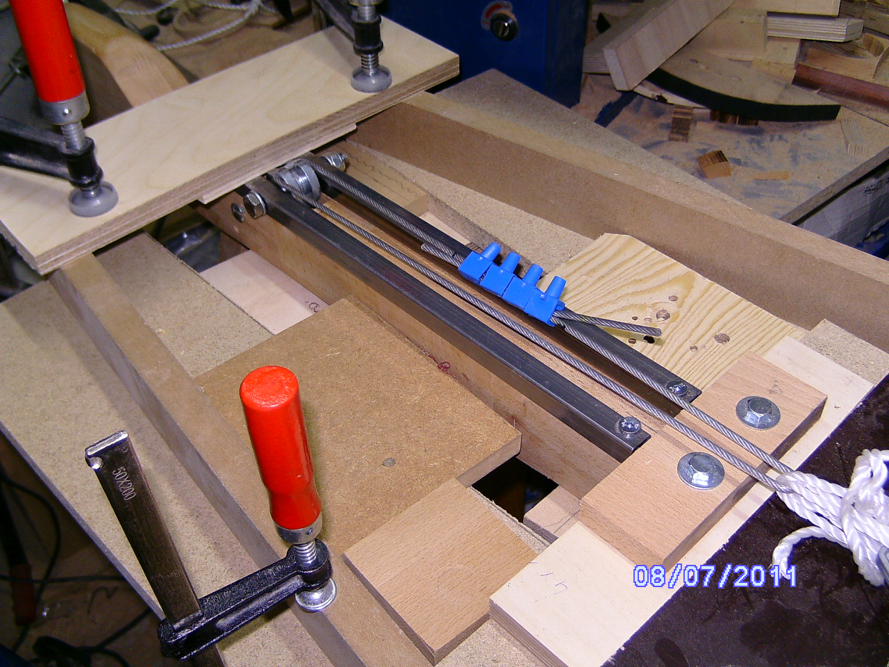

Die Sehne besteht aus 9 Hauptsträngen. Jeder beinhaltet 50 dünne Stränge aus Stahlseide.
Rechnerische Reißfestigkeit bei 270 kp.

Die Wurfarme auf der Bank auf 100 kp aufgezogen
Prüfung der Wurfarmhalterung

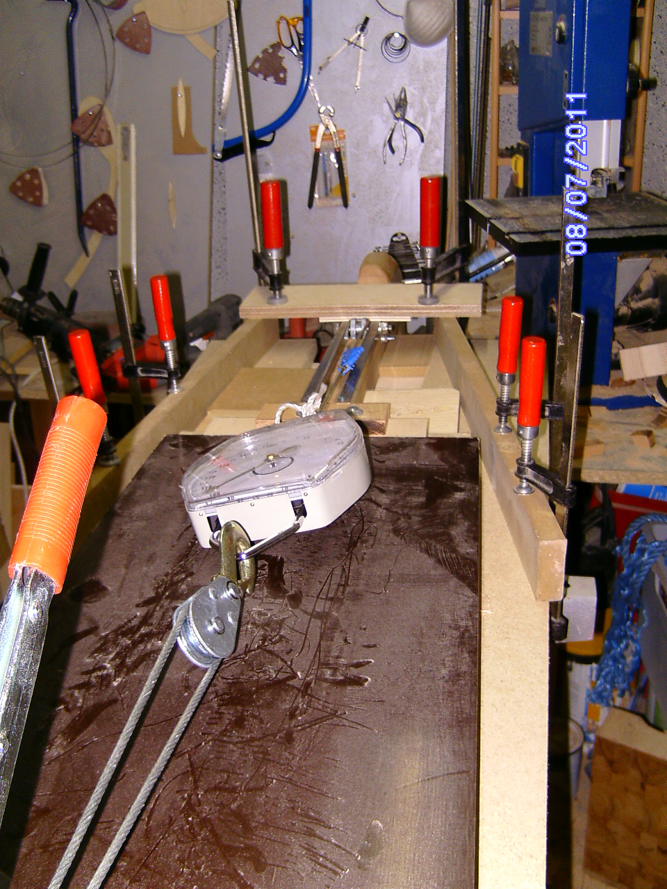

Mit der Auszugslänge für ein Zuggewicht von 100 kp ist die genaue Position des Schlosses fixiert was als nächstes eingebaut wird.

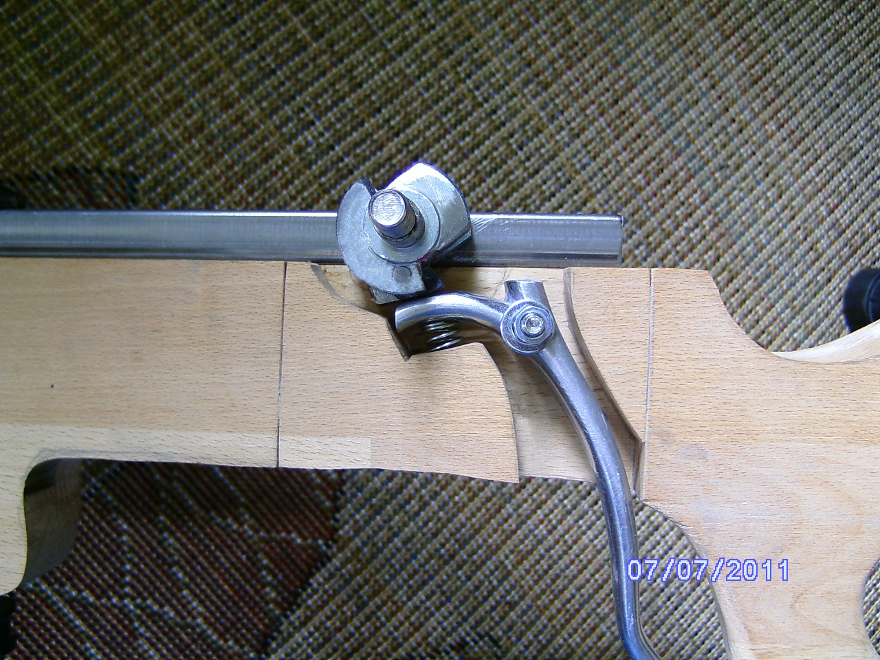

Hier ein paar weitere Bilder vom Schlossbau und von der Prüfung
Achtung:
Rohbau! Dient zur Prüfung der Belastbarkeit und des sauberen und gleichmäßigen Auslösens ohne zuviel Druck am Abzug ausüben zu müssen
Die Nussachse besteht aus einer 10mm V2a Edelstahl Achse mit einfachen Hülsenlagern
Abzugshahn und Nuss bei gespannter Armbrust gesichert

Stahlseil und Nuss gespannt mit 125 kp
Ich führe 10 Auslösungen mit dem erhöhten Zuggewicht durch.
Zieht sich gleichmäßig seidenweich mit leichtem Druck.
