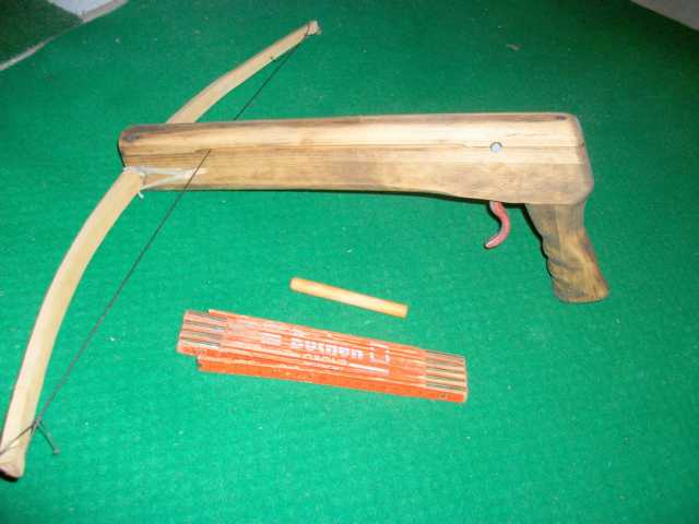

ich hab jetzt mal auf die Schnelle einen Bogen eingebaut, heißt gestern ein Haselnußstämmchen abgemacht, grob gesplickt, über Nacht auf der Heizung getrocknet und heute Nachmittag einen kleinen Bogen draus gemacht. Der ist recht schwach, aber ich wollte einfach mal probieren, ob der Abzug funktioniert, ob das Ding überhaupt schießt.
Das "Ding" sieht jetzt so aus:
Naja, beim Griff ist ein wenig der Sportpistolenschütze mit mir durchgegangen, paßt aber jetzt! Der Bogen ist ein "Schnellschuß" gewesen, gestern ein Haselnußstämmchen abgemacht, grob gesplickt, über Nacht auf der Heizung getrocknet und heute Nachmittag einen rel. schwachen Bogen draus gemacht. Ich wollte nur mal ausprobieren, wie stark der Abzug betätigt werden muß und ob das Ding überhaupt schießt. Der Abzug, so einfach der ist, verträgt auf jeden Fall eine wesentlich höhere Sehnenspannung. Mit diesem schwachen Spielbogen braucht man so gut wie keine Kraft. Der Bolzen, neben dem Zollstock (der liegt zum Größenvergleich da), ist aus Erle, hat 12,1mm Durchmesser und eine Spaxschraube im Kopf, fliegt gut 60m weit.
Den Schaft noch ein wenig schöner gemacht, einen viel stärkeren Bogen drauf, dann ist das wirklich ein schönes Spielzeug.
Jetzt muß ich erst mal Ton holen und Kugeln formen und brennen. Hab schon mal angefangen, ein Pillenbrett zu machen. Mal schauen, wie die fliegen.......
Gruß Dieter
Gruß Dieter
