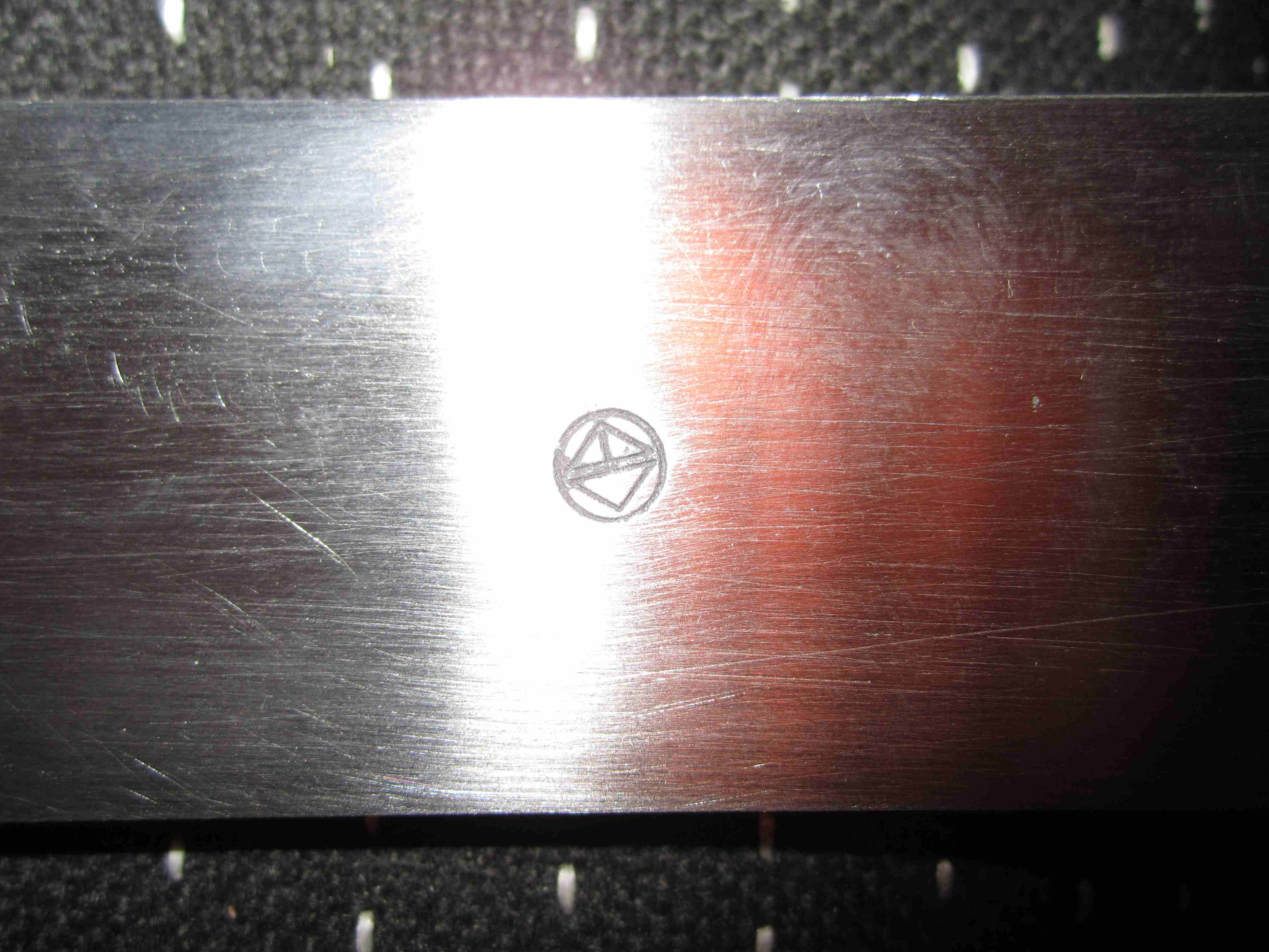

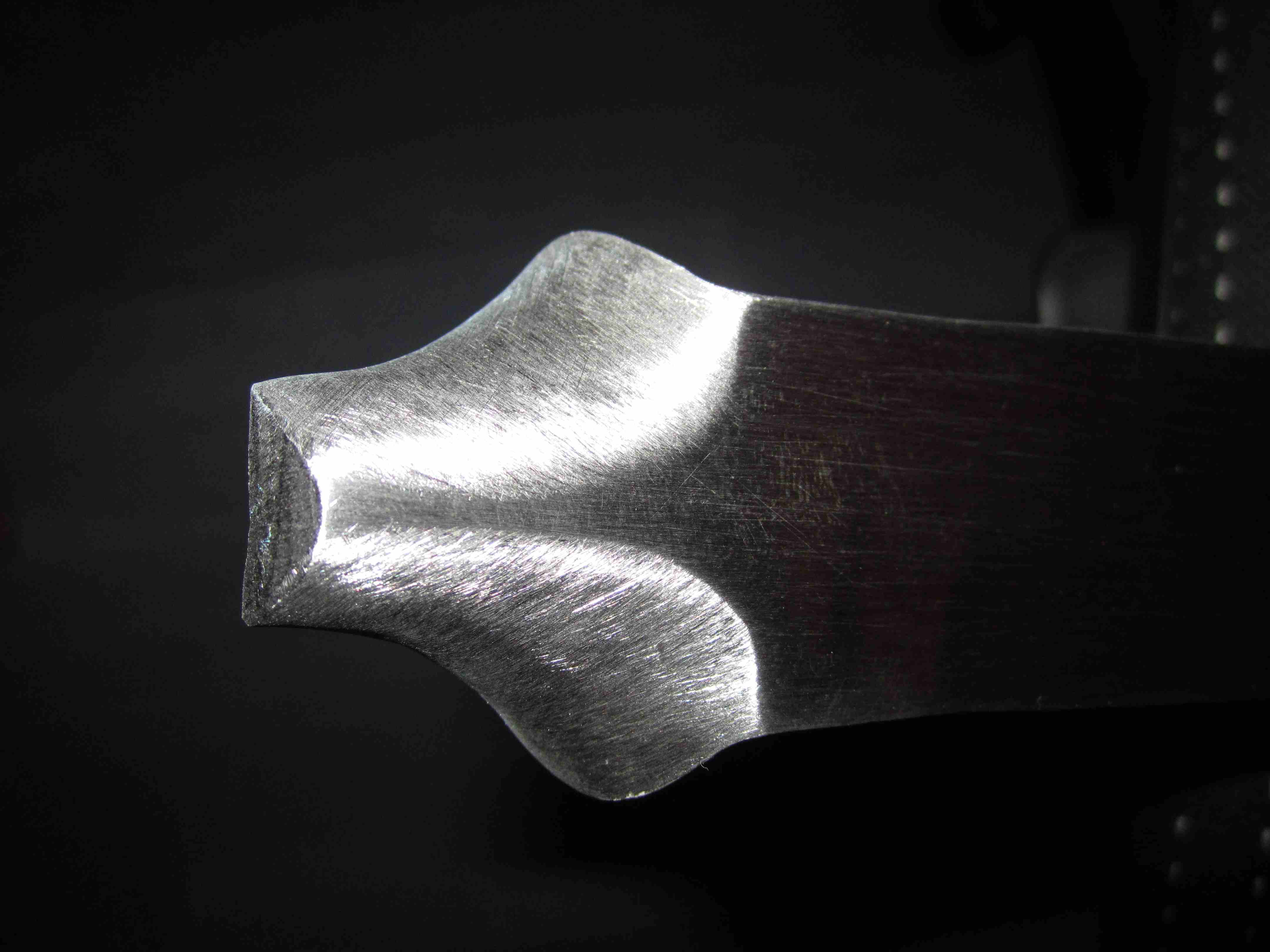

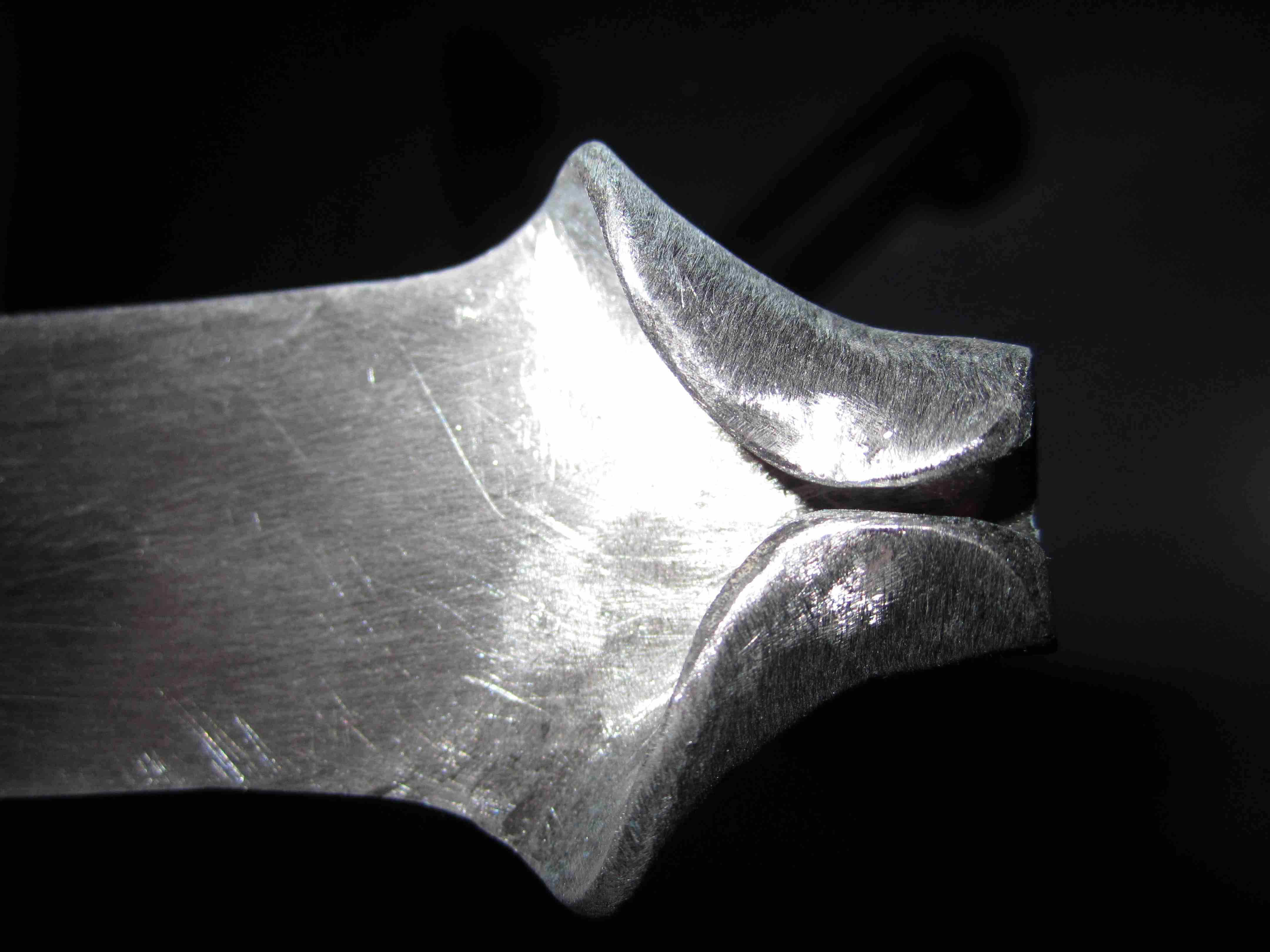

Der Meister seines Faches hat wieder zugeschlagen "Jens Sensfelder" heute ist mein Bogen angekommen. :D
Schmiedekunst der ganz grossen Klasse! Aber Bilder sagen mehr wie Worte.:
Nun heisst es: Schleifen, schleifen, schleifen.............
Echte Schmiedekunst, der Hohldaumen!
Konturverlauf "C"
Edel, edel !!!
ironlion
Beiträge: 113
Registriert: 28.05.2011, 19:36
Meine neue Armbrust...
Beitrag von ironlion » 11.11.2011, 19:48
Noch ein paar Daten:
Bogen Nr. 118
Sehnenlänge ca. 690mm
Mitte ca. 45,7 x 13,5mm
Aussen ca. 33,0 x 9,0mm
Sehnenstand ca. 70 mm
Gewicht 2442 g
Hat gekostet 140,- Euro und ist jeden Cent wert!!!!
Zuletzt geändert von ironlion am 12.11.2011, 19:25, insgesamt 1-mal geändert.

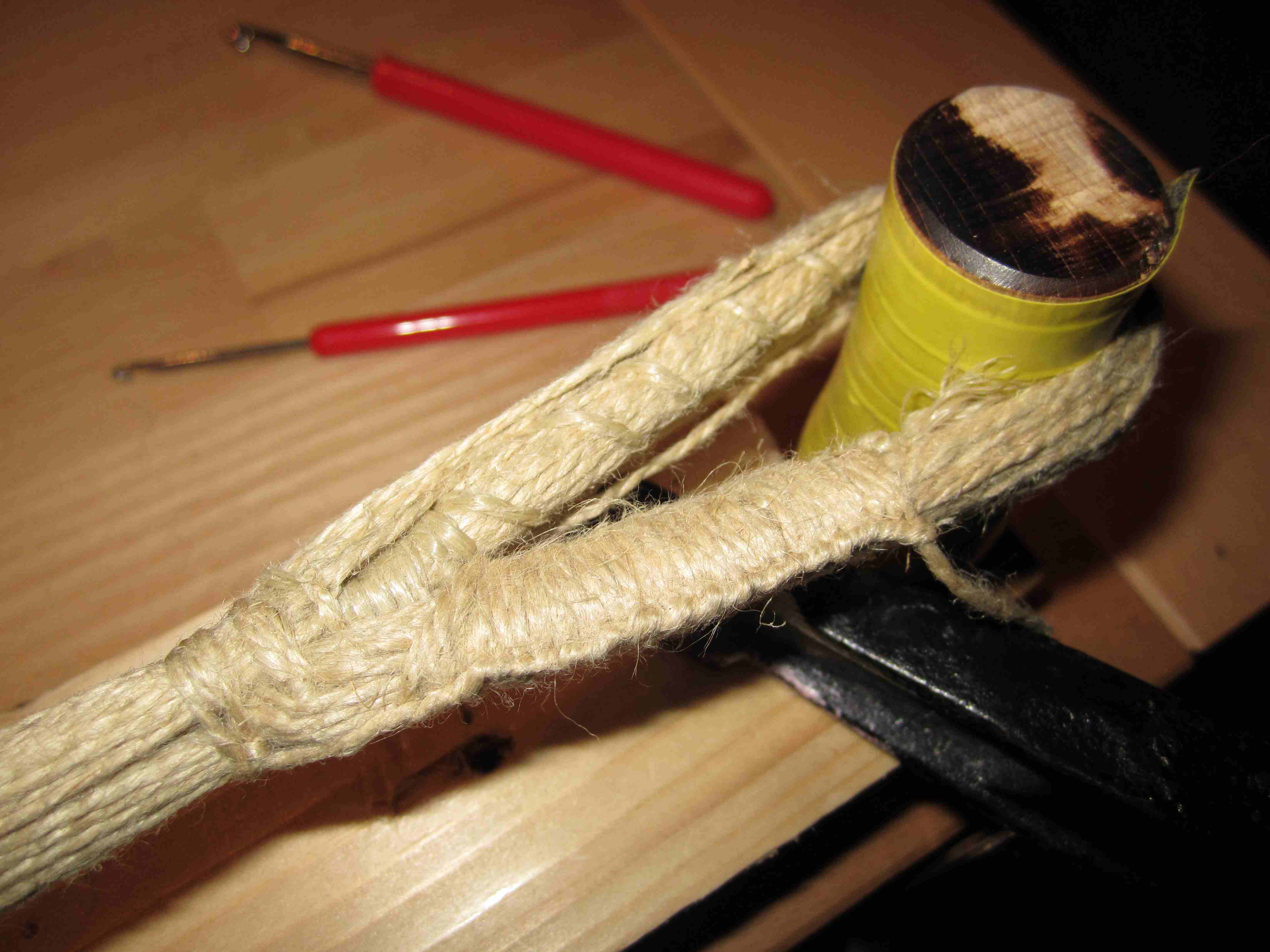

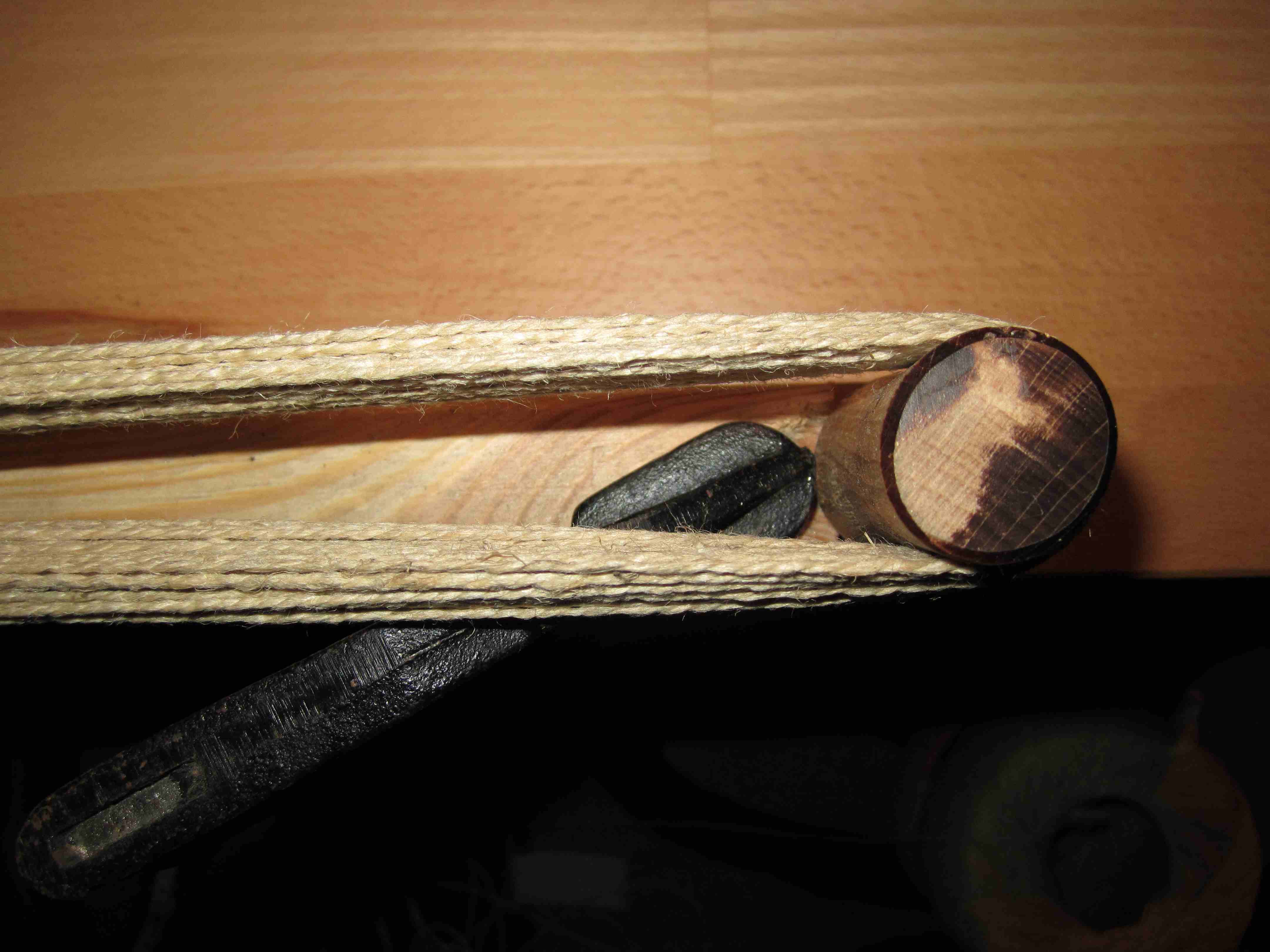

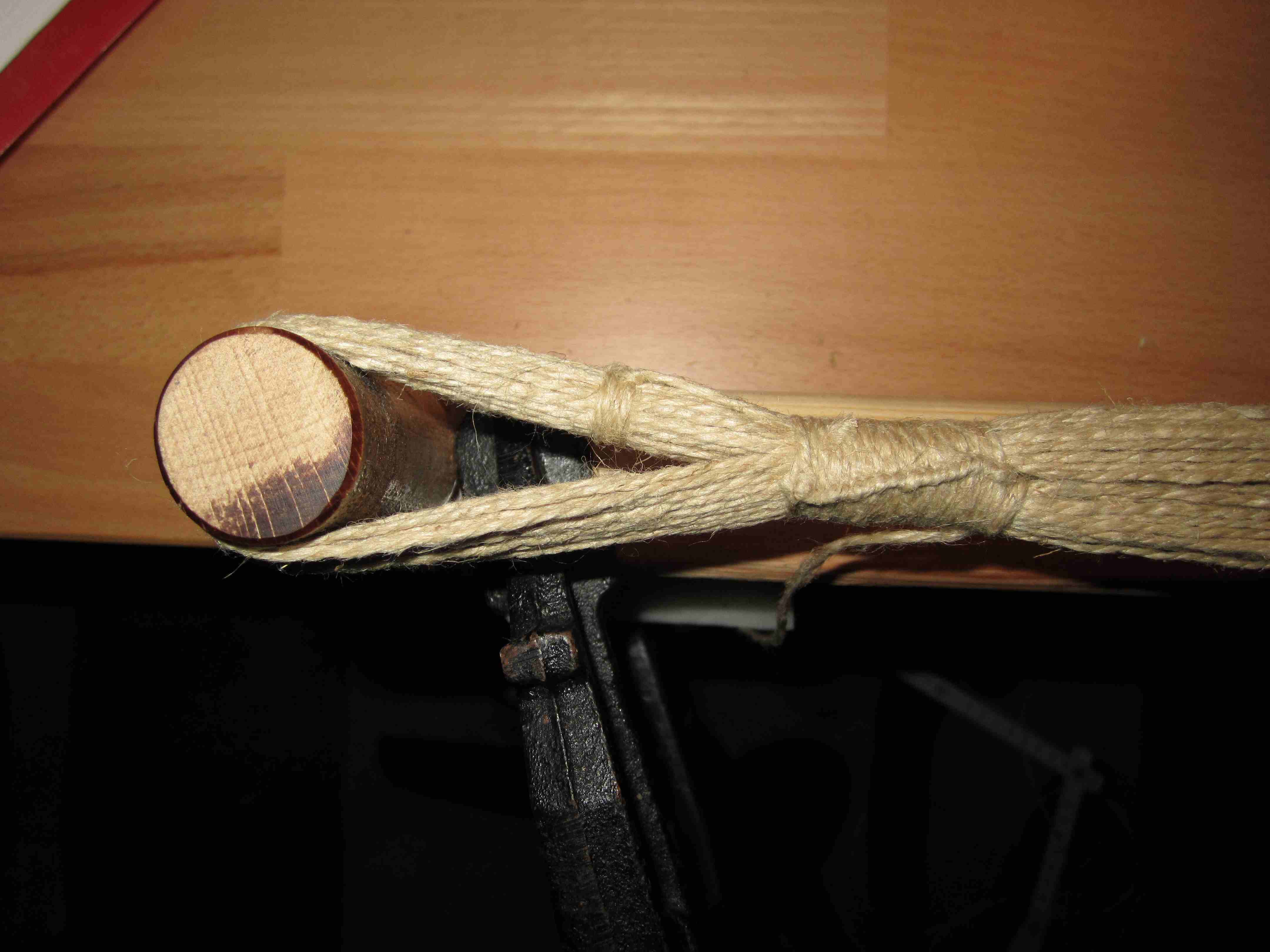

Ich bin gerade am wickeln der Sehne, nach: www.broadheads.de diesmal mit 54 Lagen um auf den Drchm. vom 10mm zu kommen.
Die Nuss meiner alten Armbrust hatte ich aus Alu gefertigt, bei Alu gibt es bestimmt unterschiedliche Legierungen, da an dem Kontaktpunkt Nuss/Abzughebel kaum Verschleiss zu sehen ist. Das Alu ist schon sehr fest.
Welches Material sollte ich für meine neue Armbrust, Nuss und Nussbrunnen verwenden?
Ich plane den Nussbrunnen in Messig. Die Nuss in Stahl.
Beides könnte ich mir in unserer Lehrwerkstatt -natürlich auf Rechnung- herstellen lassen!
Gruss Bernd
54 Lagen für 10mm Drchm.
