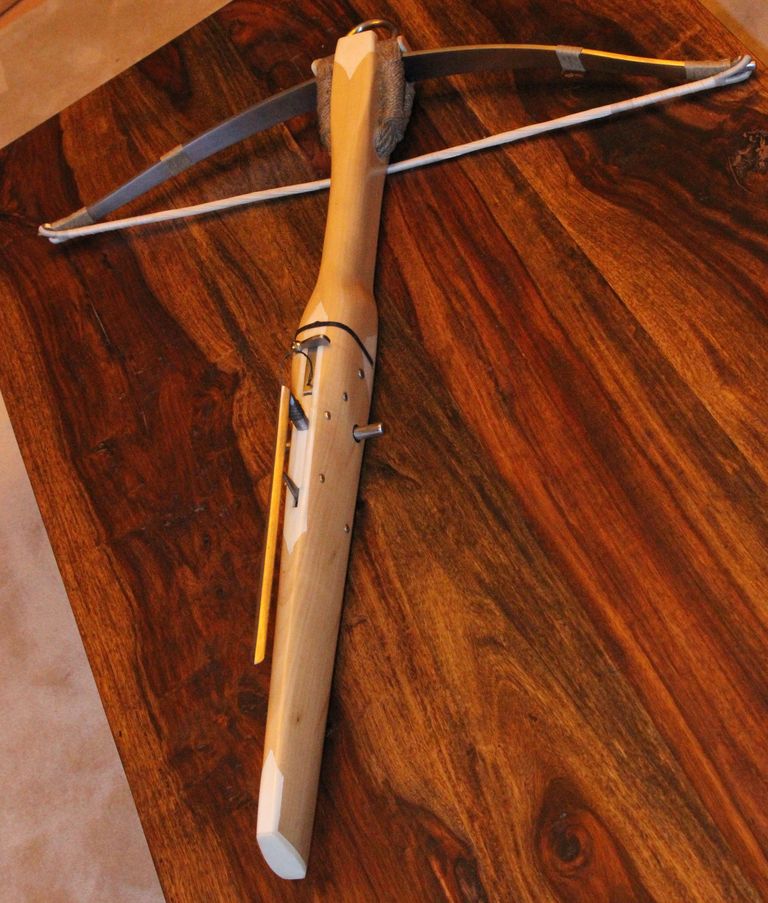

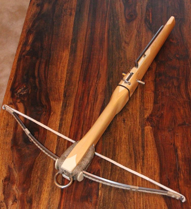

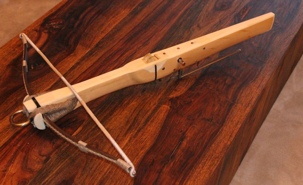

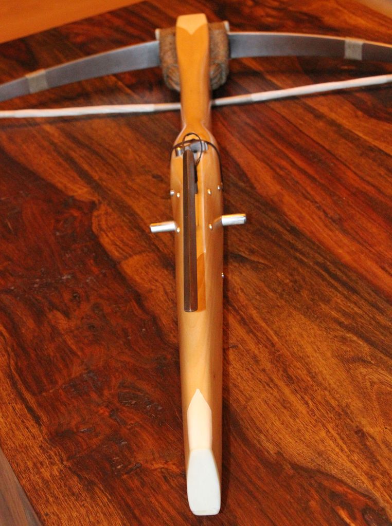

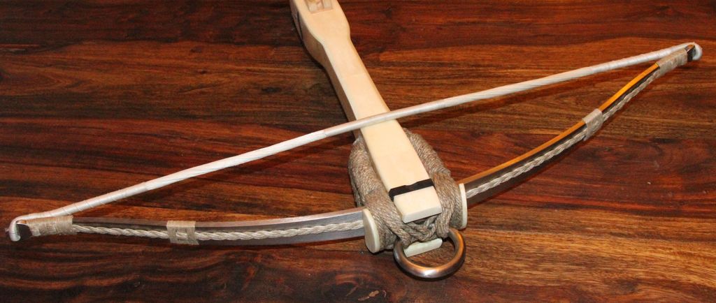

Ich hab mal wieder etwas gebaut und mir dieses Mal sogar Zeit dabei gelassen.
Gleich vorweg, komplett fertig ist sie noch nicht, es fehlt elementares Zubehör wie die passenden Bolzen, ein Geißfuß (obwohl es auch noch per Hand geht), die Sehne wird vieleicht noch gegen eine leichtere getauscht und noch etwas Kleines (wird noch nicht verraten, kann man aber an Hand der Aufnahmen sehen).
Es ist der erste Bogen aus eigener Produktion der getestet wird, daher ist es mir besonders wichtig das ganze richtig anzugehen.
Neben einer Auflage mit Splitterschutz zum Einschießen, die ich noch nicht habe, ist das Wetter auch viel zu mies zum testen.
Daher habe ich sie auch noch nicht geschossen, bin aber extrem zuversichtlich, dass das ohne Probleme stattfinden wird.
Zu den Daten:
Zuggewicht ~95kg bei 320mm Auszug
Gesamtgewicht derzeit 2475g (Wachsversiegelung der Einbindung wird noch aufgebracht)
Gesamtlänge 800mm
Bogenlänge über Rücken 700mm (650mm von Nock zu Nock)
Sehne aus 70Strang BCY55 absolut überdimensioniert (Mittenwicklung ist nicht im Zentrum, also nicht Täuschen lassen)
Säule aus Ahorn mit Knochenbelag und Einlagen
Nuss und Nusslager aus verstärktem Elchgeweih
3-Achsmechanik die über einen Zugfaden zurückgestellt wird
Bolzensattel und Knebellager aus Wasserbüffelhorn
Hartwachsöl sorgt für eine feine und leicht glänzende Oberfläche und tolle Haptik
3x die Unterseite aus verschiedenen Perspektiven, die Formgebung lässt sich an den Bildern nur erahnen.
3x der Bereich der Schlossmechanik
Ich hoffe sie gefällt Euch!
Danke Ritter_Jos für das Bandmaterial, das Päckchen ist genau zum richtigen Zeitpunkt eingetrudelt^^
Gruß Rizzar
