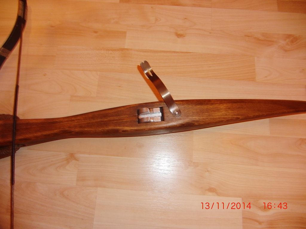

Habe wieder einmal eine Armbrust gebaut. Diesmal sollte sie einfach aufgebaut und nicht so aufwendig sein wie die letzte. Sie hat eine Nuss aus Alu. In die Nussraste habe ich natürlich Stahl eingesetzt. Der Abzugshebel ist ebenfalls aus Stahl.

Unter dem Bolzenhalter fehlt eine U-Scheibe.

Unter dem Bolzenhalter befindet sich eine Druckfeder.

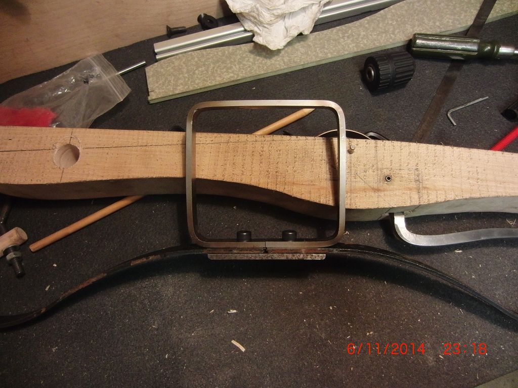

Der Stahlbogen hat mich durch die Aufsätze aber eher an die typischen Zubehörbogen erinnert.
Hast Du den selbst gemacht??

Durch den Säulenabfall kann man meiner Meinung nach besser zielen. Der Bogen ist eigentlich aus 2 Teilen. Ist von einer Armbrust (Chinakracher) die ich geschenkt bekommen hab. Hab die beiden Wurfarme miteinander verbunden. Siehe Bild.
