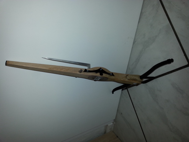

Viel geschrieben und nie was gezeigt.
Jetzt ist es endlich soweit Euch mal was zu zeigen. Von absoluter Perfektion noch weit entfernt. Versuch und Irrtum ist sie allerdings auch nicht; -)
Säule: Eiche
Einsätze: Veilchenholz
Sämtliche Schloßteile aus hochfestem Aluminium. Andete Metallteile aus Edelstahl oder St 50, lackiert.
Länge ca. 68cm
Bogen aus Fibreglas, 80lbs
Der letzte Feinschliff kommt noch. ..

Re: Auch die Wilhelmine möchte mal ne Armbrust präsentieren
Hallo!
Die Armbrust sieht doch gut aus. Hast einen Fieberglasbogen verwendet wie ich sehe. Ist eigentlich immer der sicherste Weg. Obwohl ich gerne einen Stahlbogen verwende. Er macht die Armbrust etwas schwerer.
Wirklich authentisch ist ein solcher Bogen natürlich nicht. Der Vorteil ist natürlich neben dem geringen Gewicht die nahezu unbegrenzte Verfügbarkeit.
Die sieht doch gut aus! Kein schnickschack..klassisch und doch irgendwie modern! Passt!
Woher hast du eigentlich den Fiberglasbogen? Hab noch ne halbfertige Armbrust hier hängen...komme aber nicht dazu dafür nen Bogen dafür zu bauen .. :-/ Da muss ich wohl einen kaufen. :-(

Einfach bei der Bucht "Armbrust Ersatzbogen" eingeben.

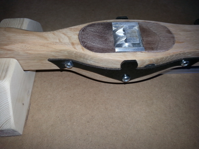

Hey,
Glückwunsch zur ersten Armbrust. Kann sich soweit sehen lassen!!
Was ich mir Wünsche: mehr und Detailbilder um die Einzelnen Komponenten und deren Ausführung betrachten kann.
Einbund, Nussschloss, Intasien/Seitenplatten etc
Was Du dir vermutlich wünschen wirst: die Windknebel weiter nach hinten gemacht zu haben. Da kommt es leicht zu Reibereien bezüglich Gehäuselänge, Windbausch und Zahnstangenreichweite.
Detailbilder kommen noch.
Die Windknebel sind eigentlich nur zur Zierde da ich es passen fand.
Hast du schon damit geschossen?
Noch nicht. Ich warte noch auf Bienenwachs für die Einbindung und dann...

Hier noch einige Bilder.
Insgesamt ist die Armbrust als Prototyp zu sehen.
Von diesem Modell werde ich einige bauen und so manchen Menschen zu Weihnachten oder Geburtstag glücklich machen.
Wundert Euch nicht über die winzige Nuß und deren Absätze. Der Durchmesser beträgt nur 25mm.
Eigentlich wollte ich sie 30 machen aber da sah sie aus wie ne Wurst. ..
Gelagert ist alles in einem Alublock der dann mit Holz beklebt wurde.
Richtig lustig sehen meine Bleche aus "Batman" war allerdings nicht beabsichtigt:-)

Und hier die Bilder.
Noch zu erwähnen ist dass es sich um eine hochfeste Alulegierung handelt.

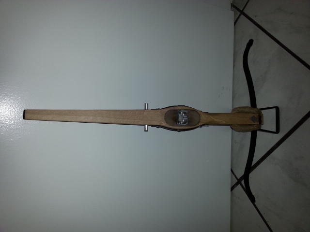

Ein Nachtrag:
die Kleine schießt sehr gut.
Meine selbtgefertigten Bolzen aus Kiefernholz (10mm) mit Stahlspitze und Holzfedern fliegen etwa 120m weit.
Das Gewicht der Bolzen liegt jeweils bei ca. 28g, Länge der Bolzen etwa 300mm.
Der Auszug liegt dabei nur bei 170mm und ist somit geringer als der Hersteller des Bogen angibt.
Das ist natürlich volle Absicht da ich nicht so oft die Einbindung erneuern möchte wenn der Bogen ermüdet.
Hallo!
Schöne Armbrust. Der Carbonbogen wird wol kaum ermüden. Wie wird bei deiner AB eigentlich der Pfeil gehalten? Ich sehe keine Haltefeder und der Abstand zwischen den Nussfingern sieht mehr wie 10mm aus.
Oh, ich muß aktuelle Bilder hochladen.
Mittlerweile ist ein Bolzenhalter montiert.
der Abstand zwischen den Nußfingern ist genau 10mm.
Die Nußfinger sind allerdings nur 5mm hoch, daher die optische Täuschung.
Die Nuß ist mit einem Durchmesser von 25mm winzig.
Funktioniert aber tadellos.
