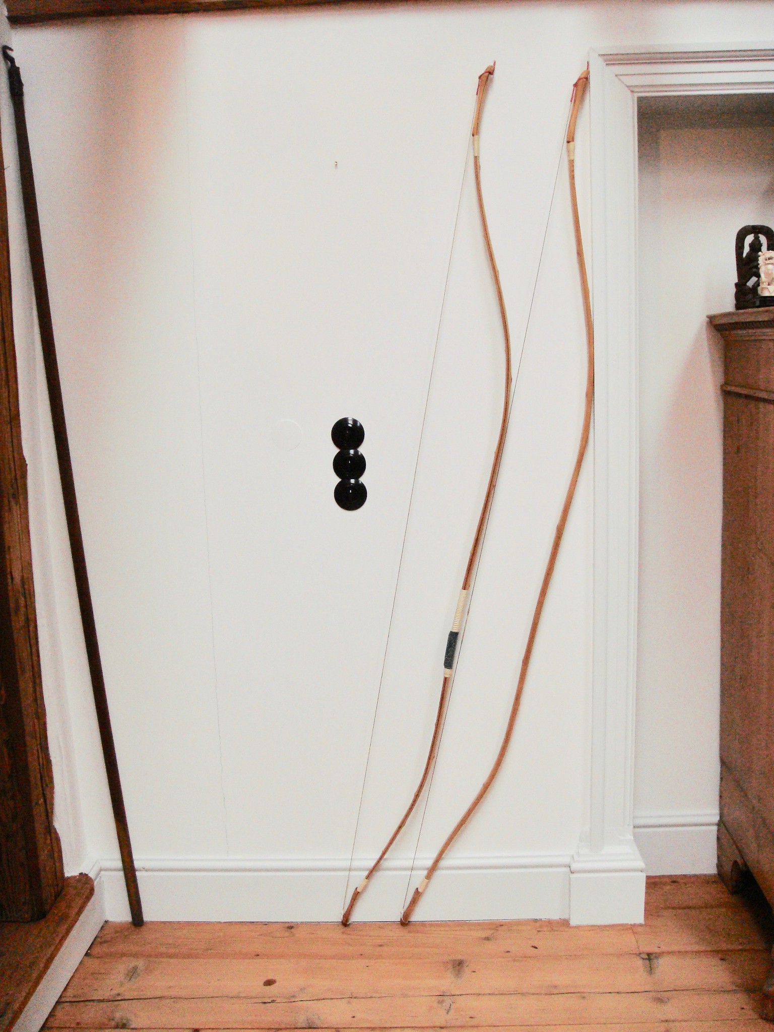

Naja, ich hab' den komischen Nami Bogen von vorhin noch mal etwas in Form gebracht - so gut es geht mit Griff und Yasuri-To dran. Der Bogen ist zudem mit einer Reflex-verleimten Mittellage gebaut, die setzen sich nicht so wie man das erwarten würde...
...jetzt gefällt er mir aber jedenfalls besser.
Die Entscheidung, ob er, oder einer der anderen Blödelbogen, wie eine der historischen Formen aussieht... überlasse ich dem Betrachter. :-\

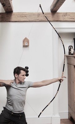

Im Anhang hier nun auch noch Hoff Sensei im vollen Auszug von der Alster Dojo Website verglichen mit Shokunin Mudans Bastelbogen.
Gaudi-Nari-Yumi
Gaudi-Nari-Yumi

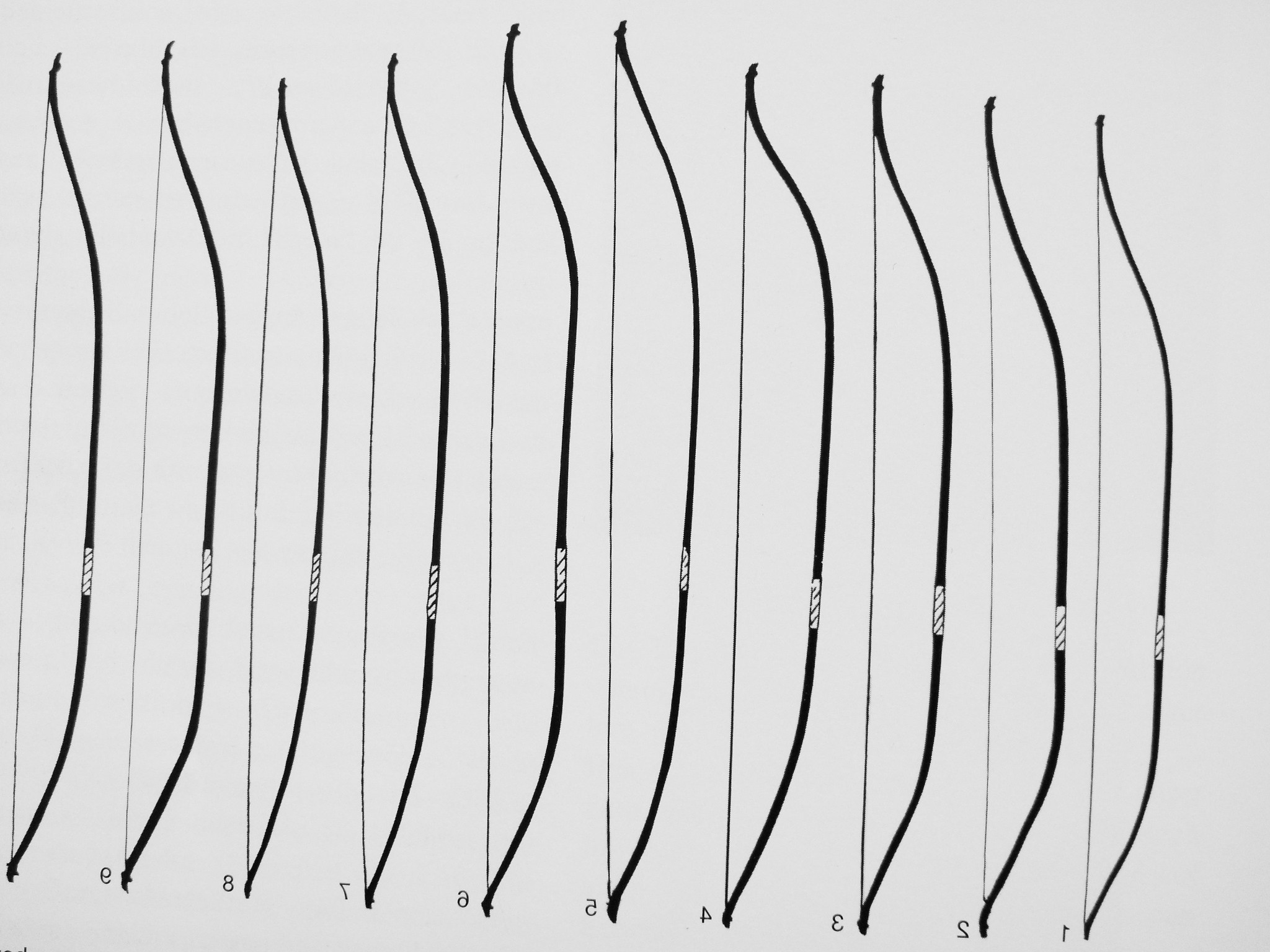

historische Bogenformen, Reflexbogenbuch s.: 175

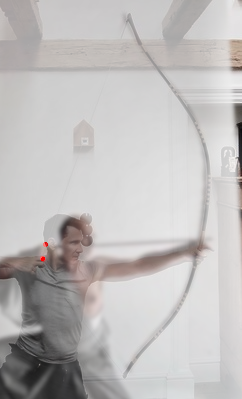

Ich hab mal die beiden Bilder von dir und Hoff Sensei uebereinander gelegt. Oben biegt sein Bogen mehr, aber er greift auch hoeher als du. Die Griffpositionen hab ich mal rot markiert, weil man die schlecht sieht.

...und ja, ich denke auch, dass der Bogen von Herrn Hoff etwas weiter oben biegt - evtl ist der mittlere Reflexe Bereich (Doh) etwas länger oder stärker.
Und meiner biegt anscheinend unten etwas weniger.
Man muss da mit einem direkten Vergleich aber evtl auch vorsichtig sein - ich würde annehmen, dass die Bögen unterschiedliche Längen haben.
Wegen des Pfeiles... den müsste man sich bei mir auch auf Unterkante Jochbein vorstellen. Der Daumen (und ich zieh' hier ja mit den Fingern) zieht die Sehne etwas unterhalb des Pfeils. Der Pfeil hat in unserer Technik aber immer Kontakt mit der Wange (Hozuke nennt sich das und ist natürlich für's Zielen von grosser Bedeutung).
Und da hat eben evtl Markus ja auch recht. Der hatte angemerkt, dass ich den Bogen nicht korrekt halte. Wobei man da auch...:-X
Naja, der Druck, den die Bogenhand auf den Griff ausübt, ist in meinem ersten Auszugsbild oben stärker. Uwa-Oshi, nennt sich das - also mit Druck von oben. Der obere WA hat etwas mehr Druck nach vorne. Naka-oshi wäre Druck neutral mittig und wäre hier fürs Photo sicher besser gewesen.
Naja, für mich sind die Abweichungen irgendwie aber alle in einem Bereich, wo ich kaum sagen könnte, ob das nun ein Problem ist. Auch habe ich im Bau eh nicht die Kontrolle, dass ich auf einen Finger breit hin oder her bestimmen könnte, wie genau jeder Bogen biegten wird. :-[

Gimp tut's auch. Photoshop brauchst dafuer ned.
Ich hab einfach solang gedreht und gezoomt bis die Boegen gleich gross waren und die gleiche Lage hatten.
