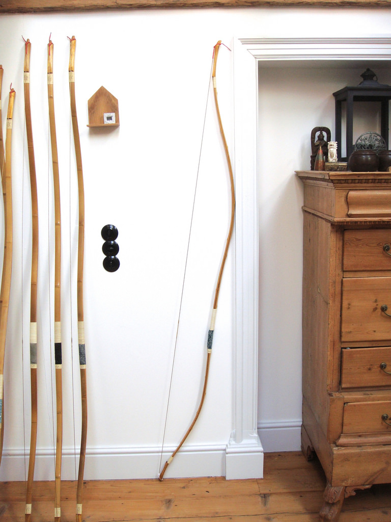

Gefällt mir ausgesprochen gut.
Auch die Formen sind IMHO ganz gut gelungen.
Weiter so!
NUR
- aus Yumi 2.2. machste ja wohl Schlüsselanhänger, oder?
- nimm bitte aus den Bildern am Türrahmen diese unsäglichen schwarzen Steckdosen raus. Geht ganz einfach und das Auge schaut auf den Bogen und nicht auf die drei schwarzen Geschwüre.

Erm... ja der 2. Yumi ist wieder mal ein Linkshänder-Modell... gut beobachtet
Ich hab' ihn gestern mal geschossen ...und er geht auch mit rechts. Rumwürgen darf man dran halt nur mit links
Und ICH mag übrigens meine Schalter. Wir haben sie hier auch auf die historisch gängige Höhe gesetzt und nicht auf Hüfthöhe wo man sie heute hat. Also ich kann die modernen Schalter in alten Häusern absolut nicht leiden...
Und sie "klacken"... uhhhhhh
.... tolle alte Drehschalter...
Wie kann man da nicht begeistert sein?

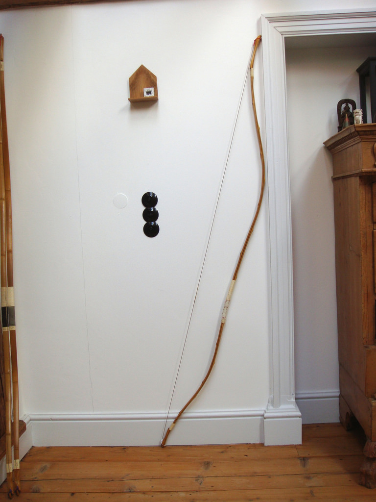

Du kannst von Deinen Lichtschalten so begeistert sein, wie Du willst - auf dem Bild sieht man das Klackern und das tolle Anfassgefühl einfach nicht (ich kenne die Dinger noch von zuhause und mag sie auch sehr leiden).
Sie lenken das Auge vom Bogen ab.
Daher - wegmachen (also auf dem Bild ... )
Edith - ich meine ungefähr so ... (wenns Dich stört, nehme ich das Bild wieder raus)

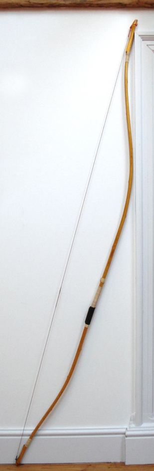

Ich zeige hier eigentlich zu wenig…
..aber ich denk’ mir auch irgendwie: wie viele Yumis, Haselbögen, oder sonst-was kann man anschauen?
Ein Yumi ist ein Yumi ist ein Yumi...
Naja, auch wenn das hier wirklich nur vielleicht für paar Yumibauer interessant ist zeige ich doch wieder einmal ein paar neue.
Ich zeige hier mal 4 Stück, die habe ich fertig und schiesse sie auch gerade.
Es sind noch ein paar mehr in der Pipeline - da warte ich grade aber auf Sehnen, einer wird lackiert,… dauert also noch etwas.
Ich bearbeite in den Bögen ein paar Themen, die mich gerade interessieren - was auch der Grund ist wieso ich denke, die könnten evtl für andere Yumi-Bastler/Schützen interessant sein.
Das Erste Thema ist Bogenlänge.
Ich schiesse Yon-sun nobi. Für Nicht-Kyudoka, Yumis werden in Standardlängen gebaut, Yon-Sun-Nobi ist 4 sun, also ca 12cm, über Normlänge. Mein Auszug ist 96cm und ab 95cm wird meist der 4-sun nobi Bogen empfohlen. Ich bin also ziemlich an der Grenze und könnte auch mit einem 2-sun-nobi klar kommen. Und wenn der bei gleichem Zuggewicht weniger wiegt und kürzer ist, dann sollte der etwas knackiger schiessen…
Naja, ich hab’ mir also gerade 2 Nobi-Bögen gebaut. Beide haben mein normales Trainingsgewicht von 18-19kg. Der eine ist mit Hickory im Kern, der andere mit Ahorn.

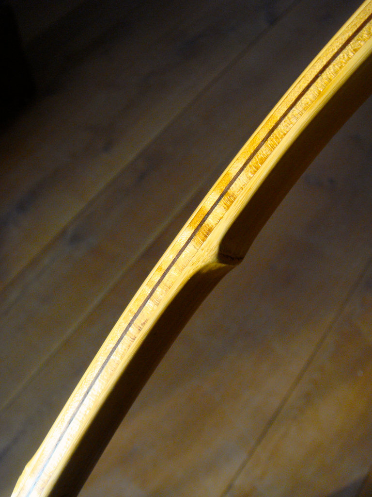

Der Ahorn Bogen ist dreilagig… und das ist das zweite Thema: Nakasetsu.
Nakasetsu-ire bezeichnet Bögen mit einer Mittellage aus (meist dunklem) Holz. Einer der Bogenbauer in Miyakonojo (Ogura Shiho) baut die seit Jahren. Ich habe einen. Es ist vielleicht kein idealer Heki-Bogen, weil er eher flach und breit gebaut ist, aber der Bogen ist schnell.
Ich hab’ hier also mal etliche Nakasetzu Bögen gebaut - mit 3 mal Ahorn, mit Ipe und mit Nussbaum. Manche sind kompakt im Querschnitt, andere eher flach.
Mich interessiert hier die Schussleistung, Stabilität und auch ob ein flacher Querschnitt mehr Auszug verkraftet.
Zwei der flachen Nakasetsu-Bögen hier sind Nami Bögen (das ist die Japan-Normlänge, eigentlich für Auszug bis 90cm) und ich hab’ auch normale Namis gebaut. Da will ich einfach mal sehen wie die sich vergleichsweise anfühlen und ob bei den flachen mehr als 90cm drin ist.
Das dritte Thema ist die Form.
Ich hab’ hier ein paar sehr kurvige Bögen gebaut mit viel Reflex in der Mitte.
Meine vorherigen Bögen haben mir zu sehr aus der Mitte heraus gebogen. Hier habe ich versucht die Biegung in Richtung Enden zu verlagern, was die Bögen schneller machen sollte.
Das kann man über dickeren Querschnitt oder durch mehr Grundspannung (Reflex) in der Mitte machen... mal sehen wie beides wirkt.
Mich interessieren auch historische Darstellungen von Bögen. Da sieht man Formen, die sehen nach heutigem Standard z.T. recht skurril aus. Eine solche Form hat eine sehr gerade lang gestreckte Mitte und sehr recurve Enden. Ich arbeite da also gerade auch etwas rauf hin die Proportionen auch mal etwas zu verschieben und zu sehen was passiert.
Naja, hier nun Bilder…
Die ersten zwei Bögen sind also die Nobi-sun Bögen Bambus-Ahorn bzw Bambus-Ahorn-Hick mit 18-19 kg
die anderen 2 sind Nami in Bambus-Ahorn-Ipe mit 14-15kg
Ich spar' mir hier Bilder vom Sehnenverlauf usw. Die Bögen sind aber alle iriki und haben z.T. eine recht ausgeprägte Drehung im Griff.
Gruss,
Mark

Re: Neuer Yumi
Ich freue mich, mal selbst gebaute Yumis zusehen. Sehr schön. Und selbst ich kann da Unterschiede im Auszugsbild erkennen.
Was ziehst Du selbst an Erkenntnissen aus Deinen bisherigen Versuchen?
