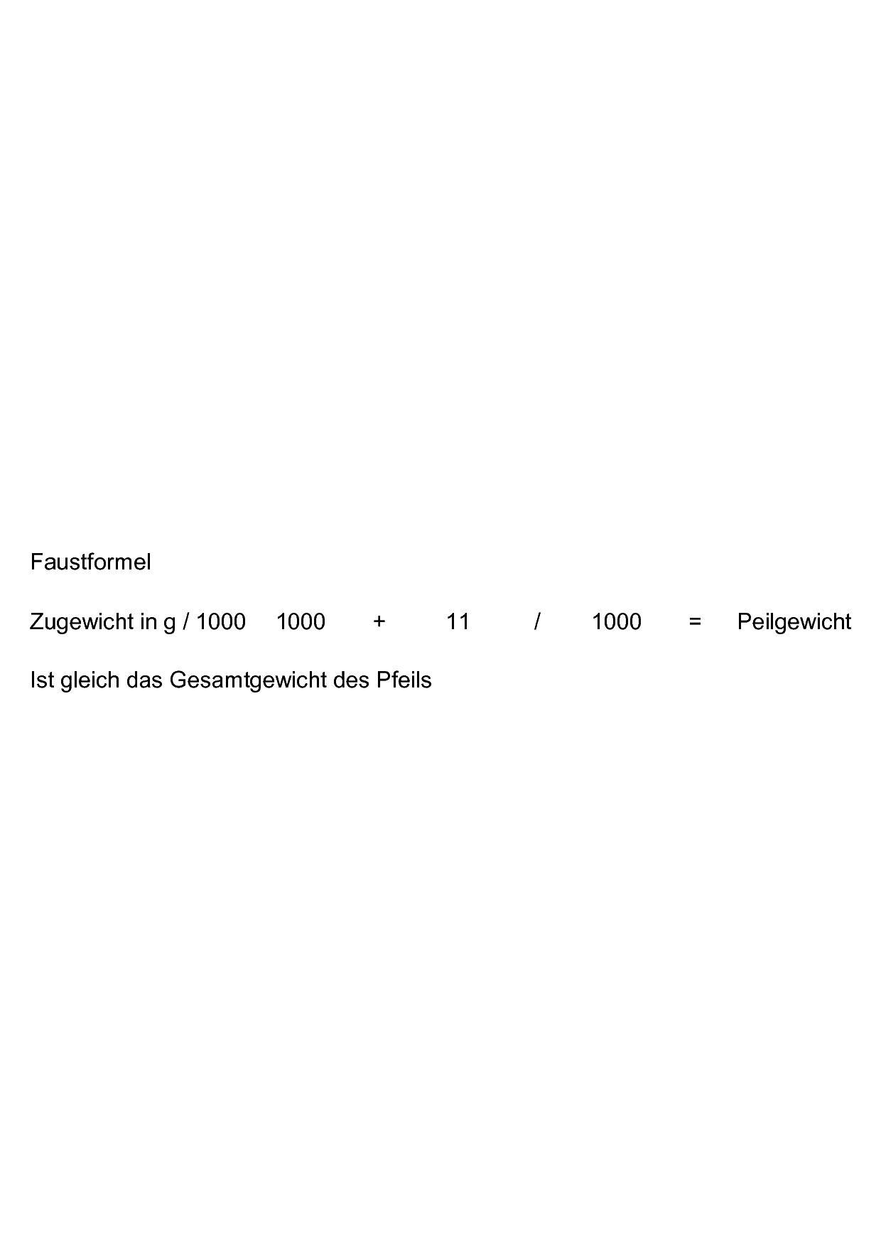

Faustformel Pfeilgewicht

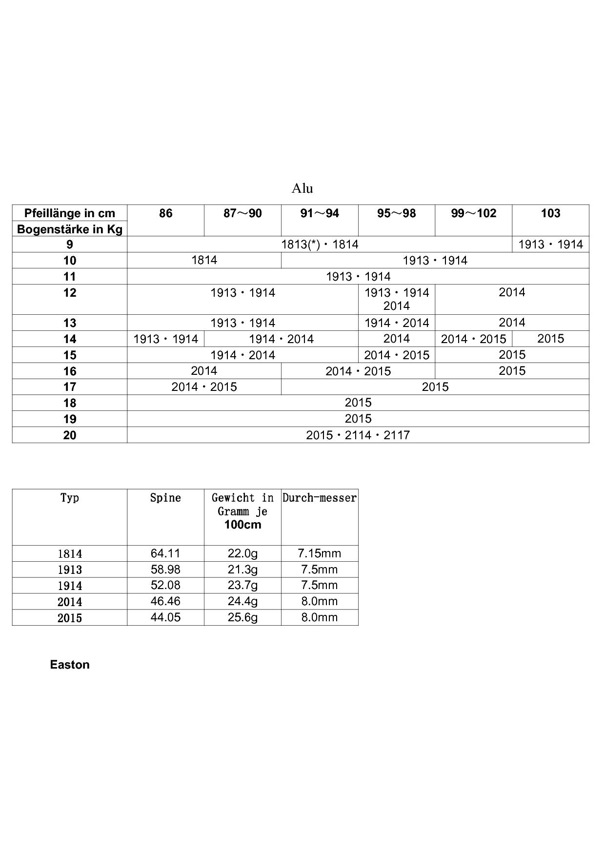

Tabelle für Alu Pfeile

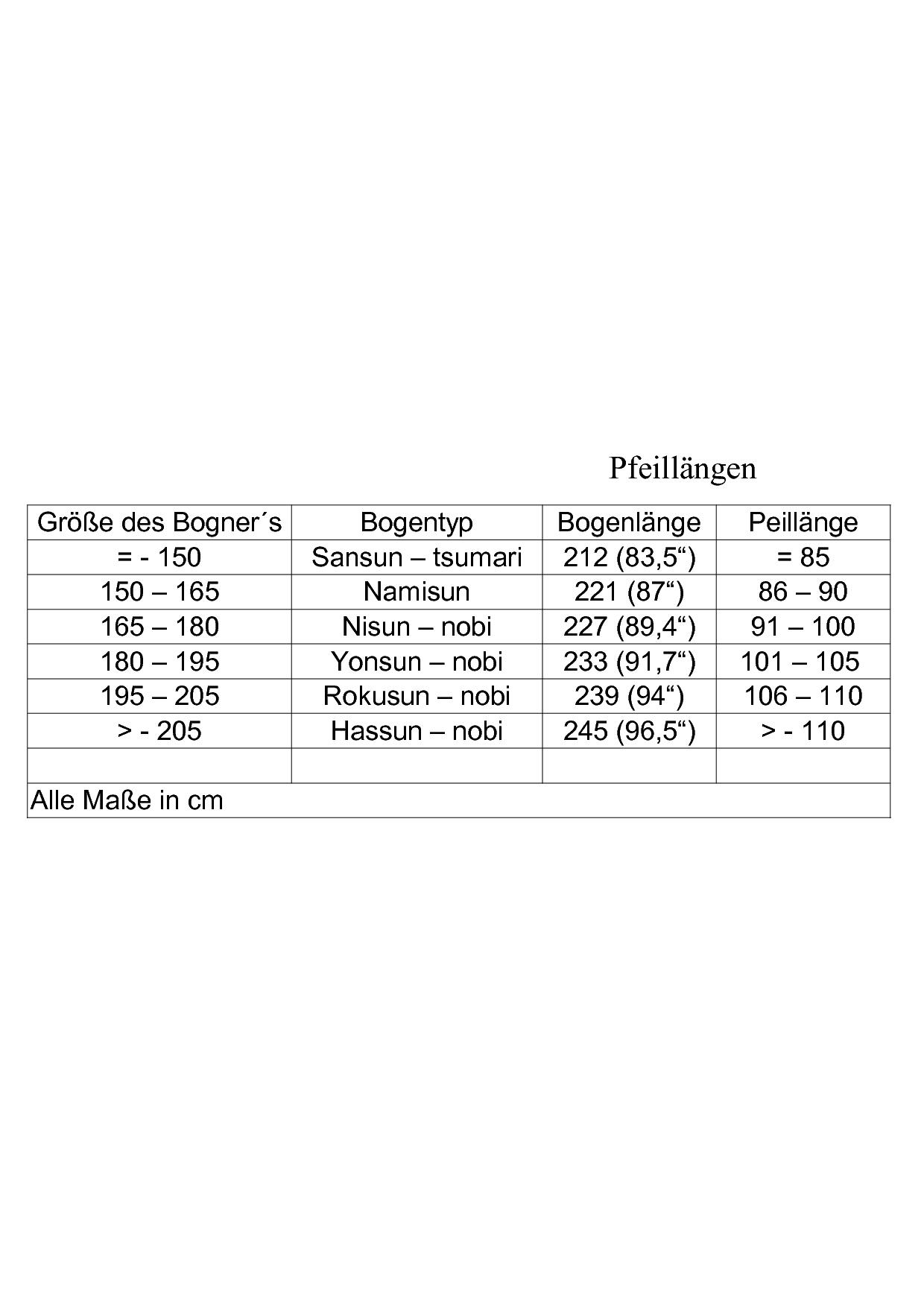

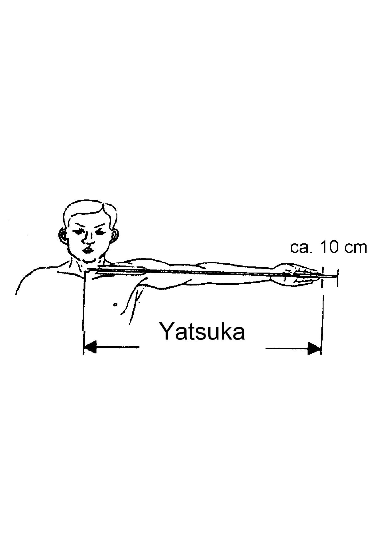

Pfeillänge nach Größe (Armlänge) des Bogners (Feinabstimmung). Bei Anfängern sollten ca 10cm dazu gerechnet werden!
Standartpfeillängen zu den entsprechenden Bogengrößen

Bei der Pfeillänge muss ich etwas Korrigieren!
in allgemeinen 3 ~ 6 cm länger. Bei Anfängern sollten ca 10cm dazu gerechnet werden!
