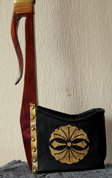

Hallo an Alle

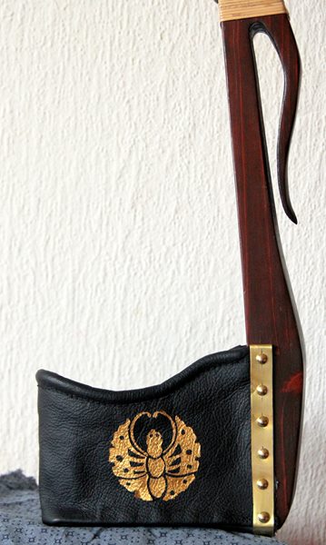

Nächster Schritt ist die Ledertasche für die Pfeile.
1.) Schablone zeichnen,auf Leder übertragen,ausschneiden und nähen.
2.) Das darauf angebrachte Mon nach dem gleichen Prinzip verfahren- Schablone-übertragen -ausschneiden-ausmalen.
3.) Messingstreifen schneiden , der der Seitenlänge der Ledertasche entspricht,-die ledertasche am Holm fixieren und mit dem Messingband und Nägeln befestigen.

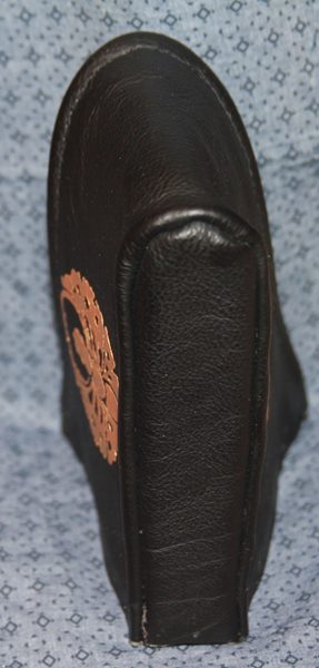

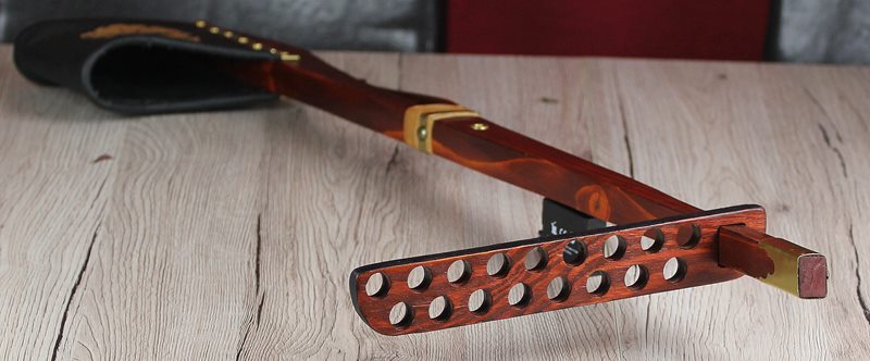

Re: Shiko japanischer Köcher
Sehr interessant. Der Zusammenbau der Tasche ist jetzt doch sehr kurz dokumentiert. Ist das so einfach ?
Wie ist der Boden der Tasche gemacht?
Die Tasche muss irgend wie rechtwinklig vom Holm abstehen auch wenn sie beladen ist.
Gehört dieses Holz, oder was da auf einem der Bilder zu sehen ist, auch zum Köcher
Hallo an Alle
um eure Fragen zu beantworten
Fritz Eicher hat für mich eine beratene Funktion, wenn etwas nicht eindeutig ist( er ist eine lebende Datenbank über Japan ) und wenn es darum geht welche Materialien zu damaliger Zeit verwendet wurden, die sich über die Jahrhunderte immer wieder verändert haben, wie die Köcher selbst, und wie sie bearbeitet wurden, und deren Einsatz.
Meine Zugeständnisse sind moderne Werkzeuge,aber im Material authendisch .
Die Schablonen sind unterschiedlich groß ,weil auch diese Taschen induviduell in der Form und somit unterschiedlich groß sind. Das Schmetterling-Mon ist erheblich kleiner als das andere.
Der Boden der Tasche ist aus Leder. Der Köcher steht immer im rechten Winkel zum Holm-habe das wohl unglücklich fotographiert-werde Bilder nachliefern.
Die gezeigten Bilder sind nur Teilausschnitte des ganzen Köchers-- und das Holz gehört dazu. ich verweise auf das Orginal-Bild
das am Anfang dieses Thema steht.

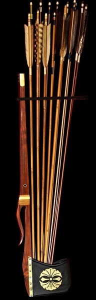

Hallo an Alle
hier mal ein vorab- foto des fast fertigen Köchers. Es fehlen noch die selbstgeflochtenen Kordeln und das Fein Tuning. Der hier gezeigte Shiko Köcher gibt es noch in anderen Varianten .Bin gerade dabei zu bauen -- und Bilder werden folgen.
maruart

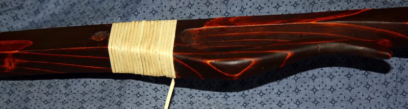

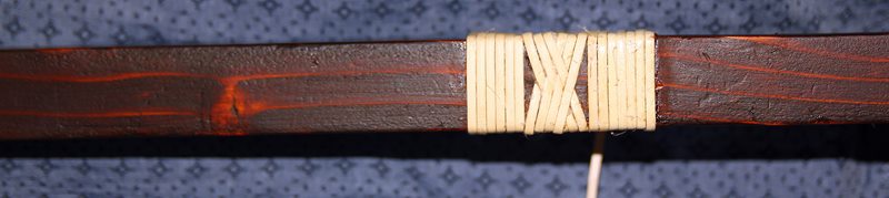

Hallo an Alle
Zum Wert ( meiner Arbeit ) Das was ich tue, ist der Versuch so nah wie möglich am Orginal zu sein---------aber es ist ein Plagiat , ein Nachbau, ein---- "Muster ohne Wert"---- die äußere Form wurde gewahrt--- wie mein Kyudo Lehrer sagt.Würde es ein Japaner sehen und vielleicht erkennen würde er wahrscheinlich sagen ".....wirf es ins Feuer, mach ein Neues -aber ich gebe nicht auf !
Heute stelle ich eine weitere Variante eines Shiko Köchers vor. Ich wiederhole hier nur den Aufbau des 1. Shiko und zeige im nachfolgenden nur die Veränderungen. Es gibt noch eine dritte Variante die ich nach Abschluß dieses Köchers zeigen werde.
Nach dem fertigstellen des Holms und der Lasur geht es weiter mit der Rattan-Wicklung. Hier weiche ich absichtlich von der üblichen Wicklung ab. Die hier gezeigte Wicklung findet man an Japanischen Bögen , und hat mir gut gefallen -Japan möge mir verzeihen-und habe nach vielen Versuchen und Frust , herausbekommen wie es geht und hier am Köcher Holm angebracht. Das Rattan hat 2mm Durchmesser-hätte aber doch eher das mit 1,75mm nehmen sollen ,sieht einfach feiner aus- muß wohl noch einenen weiteren Köcher bauen.
Maruart
