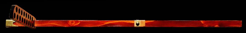

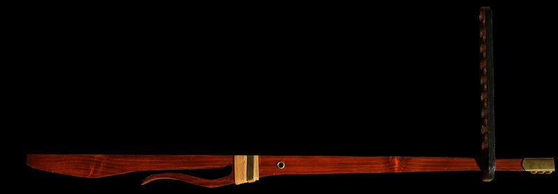

Nach dem Feinschliff des Holms und des Pfeilhalters ist der nächste Schritt das Holz zu schützen.
In Japan gab-gibt es verschiedene Möglichkeiten Holz gegen äußere Einflüsse zu schützen. Alle im Einzelnen zu erklären ist schon ein wissenschaftliches Projekt, so dass ich hier nur eine Übersicht geben kann.
Holzbehandlungen:
Essenzen, Geräuchert, Schelllack, in gefärbter Tusche einlegen, mineralische Pigmente (durch den Handelsverkehr aus Indien Indisch gelb-aus Italien siena rot), pflanzliche Pigmente z.B. Blätter, Nussschalen etc., Öle und Bienenwachs.
Eine in Europa wenig bekannte Art ist ein kontrolliertes Einbrennen von Holz, d.h. eine Verkohlung der äußeren Holzschicht- ein Yaki Sugi oder auch als Shou-Sugi-Ban bekannt. Nach der Verkohlung wird mit Wasser gelöscht, das Holz gereinigt und mit einem natürlichen Öl oder Bienenwachs abschließend behandelt.
Je nach Brenndauer und Öl-Typ wird das Holz rotbraun bis schwarz.
Für meine hier dargestellten Köcher habe ich eine selbstgemischte Lasur verwendet mit einer Bienenwachsbehandlung.
Sollte ein Mitleser über ein breiteres fundierteres Wissen verfügen soll dieser Beitrag verbessert oder auch ergänzt werden.
Danach wird oberhalb der Krümmung, ( Stelle an der der Köcher in den Gürtel gesteckt wird ) eine Rattanwicklung angebracht die zusätzlich mit einem Messingband verstärkt wird. Es soll verhindern dass an dieser schmalsten Stelle das Holz bricht.

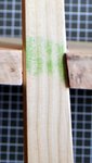

von maruart
Hallo an Alle
hier ein Beispiel einer Holzbehandlung Shou-Sugi-Ban
