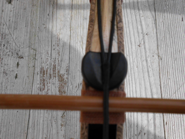

habe heute ein paar Fotos gemacht.
habe 2 Pfeile untergeklemmt, um damit die Abweichung festzustellen und anschließend die Lage der Sehne, nach richten, fotografiert.
Ebenso die Lage der Siyahspitze, was aber sehr schwierig ist.
Sie müßte eigentlich mittig sein, erscheint aber beim Fluchten auf der rechten Seite.
Könnte ja damit leben, habe aber die Befürchtung, das auf längere Sicht der Bogen Schaden nimmt!

Janitschar
Beiträge: 1343
Re: Kaya KTB XL
Beitrag von Janitschar » 24.09.2014, 11:55
Nochmals...
Wie hast du den Bogen aufgespannt!
Es ist wichtig diese Bögen richtig aufzuspannen und dann kann erst der Bogen korrekt beurteilt werden.

Beiträge: 1126
Re: Kaya KTB XL
Beitrag von Ralph » 24.09.2014, 14:12
Ich hab meinen alten (normelen) Kaya jetzt mal absichtlich mehrfach "falsch herum", also entgegen der Anleitung und darauf noch mehrmels gemäß der Anleitung aufgespannt. Dabei hat er sich in keiner Weise verzogen.
Du hast also entweder wirklich ein fehlerhaftes Produkt erhalten oder mußt das Ganze mit so extremer Gewalt behandelt haben, dass es, ganz gleich ob gemäß oder gegen die Anleitung, dadurch beschädigt oder verdreht worden ist.
Da der Händler aber selbst von "verdrehten" Bögen - mithin von vornherein fehlerhaften Produkten - auszugehen scheint, würde ich diese Steilvorlage in jedem Falle nutzen und den Bogen zurücksenden. Wie ich bereits an anderer Stelle formulierte:
Würdest Du etwa an der Spurstange eines neu erworbenen Autos herumbiegen, wenn diese nicht gerade ist und der Händler meint, das wäre bei den meisten Autos so bzw. Du solltest einfach mal selbst Hand anlegen und das Ganze beobachten... ?
In dem Zustand, welcher auf den Bildern ersichtlich ist, würde ich den Bogen nicht mehr verwenden. Wenn er Dir beim Schießen erst einmal umklappt, ist das sicher ein Erlebnis, welches Du nicht so schnell vergessen wirst.
Ralph

Eberesche
Beiträge: 562
Registriert: 28.07.2010, 18:28
Re: Kaya KTB XL
Beitrag von Eberesche » 24.09.2014, 17:16
Ich habe einen KTB, der am unteren WA seit mindestens drei Jahren so aussieht wie auf deinem ersten Foto (evtl hab ich ihn auch schon so gekauft). Seitdem hat sich nichts verändert und er funktioniert einwandfrei. -> Muss also nicht schlimm sein.
Außerdem habe ich einen KTB XL, mit dem schon viele Leute das Aufspannen geübt haben. Der ist schon übel misshandelt worden und immer noch gerade. Eine scheinbare Verformung nach dem Aufspannen verschwindet spätestens, wenn man den Bogen einmal in den Vollauszug gebracht hat. -> Unwahrscheinlich, dass du deinen Bogen in diesen Zustand versetzt hast. Und unwahrscheinlich, dass sich durch das eingangs erwähnte "Zurückdrehen" etwas ändert.
Wenn dir die Sache nicht geheuer ist, versuch ihn wieder loszuwerden. Die meisten Kaya-Bögen sind nicht verzogen und mit der geplanten Schusstechnik hat das wenig zu tun.

Janitschar
Beiträge: 1343
Re: Kaya KTB XL
Beitrag von Janitschar » 24.09.2014, 21:15
Dann gehe ich mal davon aus, dass du den Bogen richtig aufspannst.
Und ja, dass darf auch mal etwas unsachgemäß sein, dass sollte der Bogen abkönnen.
Schieße ja die Dinger seit... äh... fünf Jahren...
Das Thema ist einfach:
Rückgaberecht beanspruchen und Ersatz einfordern.
Stephan
Ralph
Beiträge: 1126
Re: Kaya KTB XL
Beitrag von Ralph » 24.09.2014, 23:00
An ein dauerhaftes Ausrichten der derart verzogenen, unteren Siyah nur durch Vollauszug glaube ich bei solch "technischen/künstlichen" Materialien nicht. Das mag bei einem HSK nach entsprechender Behandlung (Erwärmung etc.) funktionieren, nicht jedoch bei einer derartigen Abweichung eines mutmaßlich fehlerhaft mit modernen Komponenten produzierten Objektes.
Eine Abweichung der Sehne vom Mittenlauf auf den Sehnenbrücken und deren fehlende, negative Auswirkung auf das Schießen ist damit nicht vergleichbar. Dieses Phänomen tritt i. ü. bei vielen Bögen auf (meine Chinesen haben das fast alle) und ist gleichsam fast normal. Nicht jedoch ein Ausbrechen der Siyah in dem Maße, wie hier zu sehen.
Daher würde ich den Bogen so schnell als möglich wegen Mangelhaftigkeit zurücksenden.
Ralph
