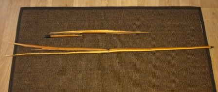

Beitrag von Wolfszahn » 08.10.2017, 16:36
hier ist ein Bild von dem Drama...

Beitrag von Blacksmith77K » 08.10.2017, 16:41
Der ist über den Splint aufgerissen weil der Bogen schräg aus der Faser geschnitten ist. Wenn du innerhalb der vom Erbauer angegebenen Auszugslänge warst, trifft dich keine Schuld.

Blacksmith77K hat geschrieben:Der ist über den Splint aufgerissen, weil der Bogen schräg aus der Faser geschnitten ist
für mich als Laie zusammen gefasst: der Bogen war nicht sauber heraus gearbeitet?!... ???

Beitrag von Blacksmith77K » 08.10.2017, 16:52
Doch schon sauber gearbeitet, aber der Faserverlauf wurde nicht beachtet. Sieht nach einem Quarter eines Stammes aus bzw ist auf den via Email gezeigten Bildern die Eibe als solches als 'unzureichend für 80lbs' zu bezeichnen. Ich werde hier keinem Bogner den schwarzen Peter zuschieben, aber ich möchte sagen dass kein FC Bogner sowas fabriziert.

Beitrag von Tom Tom » 08.10.2017, 20:08
Zudem ist der Bogen schon 5.5 Jahre alt und wer weiß wie trocken. Und natürlich wie Blacky schreibt mit schlechtem Faserverlauf rausgeschnitten.
