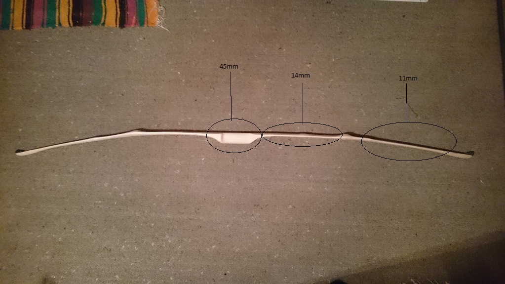

Der Bogen ist aus Esche. Als Bogenrücken habe ich einen schön dicken(3mm) Jahresring freigelet. Ich denke ich taufe in ''Sollbruchstelle'' Die Nocken sind aus Speckstein. Er bringt bei 28 Zoll 38lbs auf die Waage, was für mich als relativer Anfänger ganz gut passt. mein eigentlicher Auszug ist 30 Zoll, was haltet ihr von dem Tiller, hat der noch offensichtliche Schwächen? Könnte ihn falls nötig hier und da noch ein bisschen kratzen. Der linke Wurfarm ist der obere.

Für den 2. Bogen ist er Dir schon wirklich gut gelungen.
Und Overlays aus Speckstein lese ich zum ersten Mal.
Zu Deinen Tiller-Bildern:
Hilfreich wären ein paar Maße.
Ein Bild vom abgespannten Bogen.
Außerdem solltest Du beim Ausziehen darauf achten, dass Du den Haken in der Mitte der Sehne einhakst.
Auf dem Foto sieht man, dass Du zu weit rechts eingehakt hast, darum zieht es den Bogen rechts nach unten.
Außerdem gibt es noch ein paar steife Stellen. Die kann man aber erst beurteilen, wenn man den abgespannten Bogen im Vergleich sieht.

Ja ein Foto vom abgespannten Bogen und die Masse (Breite der WA).
Mir biegt er griffnah zu viel.

wie gesagt denke ich, dass er griffnah zu viel biegt bzw. ein Knick besteht, deshalb einfach danach Richtung Tips etwas schwächen um die Stelle zu entlasten.

Danke für die Fotos.
Die Overlays sind echt schick, aber wahrscheinlich ein Bisschen schwer.
Versuche mal noch die die Bereiche Richtung Tipps mehr biegen zu lassen. Vor allem der unter WA biegt sehr griffnah. Das ist nicht ganz einfach, da Du die beiden großen Äste genau in der Hauptbiegezone hast.
Momentan biegt er zu viel etwa 2'' nach den Fadeouts. Wenn er das auf die Dauer durchhält, wird er aber da immer mehr Set entwickeln.
Kannst Du sagen, wie viel Zuggewicht er hat?
Jörg
Jörg
Re: Ein Neuling
Danke für den Tipp, ja etz wo ihrs sagt seh ichs auch.
Ja die Äste sind ein wenig ungelegen, werde noch versuchen die Wurfarme nach den fade outs ein wenig zu schwächen. Habe den Bogen heute etwas eingeschossen (ca.200 schuss) danach haben sich auf dem Bauch nach den Fadeouts kleine stauchrisse gebildet. Sind aber wirklich nur sehr klein.
Zugkraft ist bei 28 Zoll 38lbs

tomytom hat geschrieben:Ja die Äste sind ein wenig ungelegen, werde noch versuchen die Wurfarme nach den fade outs ein wenig zu schwächen.
NEIIIIIIIIIIIIIIIIIIIIIIIIIIIN!!
Nicht nach den Fadeouts schwächen. Da biegt er eh schon zu viel, sondern eher da wo Schnabelkanne grün eingezeichnet hat. Also mehr nach den Ästen in Richtung Tipps.
Jörg
Re: Ein Neuling
Uups ja sorry, mein Fehler. Meine nach den Fadeouts in Ruhe lassen, ist ja klar weil er Griffnahe zu viel biegt
Was denkt Ihr wie viel lbs für den korrekten Tiller draufgehen? Falls man das so schätzen kann..
