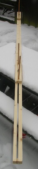

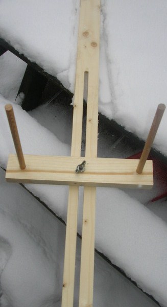

Da ich mal wieder ein paar Endlossehnen machen möchte, habe ich mir mal fix einen Sehnengalgen gebastelt.
Nix wildes, einfach und funktional.
Material: Dachlatte 2m und 0,5m rest
2 Flachkopfschrauben + Flügelmutter
1m Kiefernrundstab 10mm , aufgesägt auf 20cm Länge
( hatte erst 8mm genommen, die waren mir aber zu spaddelig)
Holzleim
Die Stäbe sind 20cm Mitte / Mitte auseinander
Mit der Kreissäge habe ich die Längsnut ausgesägt und am Anfang dieselbige mit einem passenden Holz wieder verleimt.
Bauzeit: 45min max
Materialkosten: ca 5 Euro max
Optional kann man den Galgen ca 10cm hinter der Nut trennen , 2 Löcher Bohren und den Rest des Rundstabes (20cm übrig) einleimen, - so erhält man ein Stecksystem und spart Platz.

Wunderbar! Genauso! Und machst deinem Namen wieder alle Ehre: 45 min!
Wow!
Meiner sieht übrigens genauso aus, aber die 45 min hab ich schon zum Drechseln der Rundstäbe gebraucht.
Wow!

Na ja, die 45 min waren grob geschätzt...in der Zeit habe ich noch die Keissäge gesäubert und die Dachlatten gehobelt da sie sägerau waren...eigentlich war es schneller
Sind ja nur 7 Löcher zu Bohren und ein paar Schnitte zu tätigen.Ich glaubhe, die meiste Zeit ist fürs suchen der Schrauben aus der gemischten "Für und gegen alles" Kiste drauf gegangen....

Sehr schön gebaut.
Aber ich möchte trotzdem davon abraten. Ich hatte mir auch einmal (für den ersten Versuch) einen so ähnlichen Sehnengalgen gebaut. Nachdem ich dann die erste Sehne abgenommen hatte, mußte ich feststellen, daß sie um mehr als 1" kürzer geworden ist als ich das Maß eingestellt habe.
Grund dafür war, daß sich sowohl die Dachlatte als auch die Holzstäbe beim Auflegen des Dacron leicht gebogen hatten (Die Stränge sollten ja nicht durchhängen und schön parallel liegen). Nachgemessen hatte ich natürlich nicht mehr.
Damit mir das nicht mehr passiert habe ich mir gleich darauf einen aus Metall gebaut. Hat zwar länger als 45min gedauert (so ca. einen Vormittag, weil auch ein paar Drehteile erforderlich waren), aber jetzt bekomm ich auch die Länge runter, die ich eingestellt habe.
Gruß Klaus
Gruß Klaus

@acker: ach so, deshalb so lange!
@klaus: Völlig richtig, was du sagst. Das Holz muss verwindungsfrei sein, damit die Maße garantiert sind. Deshalb habe ich bei meinem auch eine Eschenbohle verwendet und die Rundhölzer für die Öhrchen sind aus 30 mm dicken Stäben.
Puh, jetzt schwant mir auch, warum ich dafür länger als Acker gebraucht habe.
P.S. Mein Sehnengalgen hält seit 15 Jahren ohne :)Verwindung.

Ach Leute... mit 2 Zwingen wird er auf dem Tisch fixiert, da bewegt sich dann nix mehr -> Oder seht Ihr da Füße?
...das erlaubt leichtbauweise, aber nach Füßen fragt ja keiner
Bei den 10er Rundhölzern habe ich auch ein wenig bedenken, aber falss sie doch zu wabbelig werden, können sie ausgetauscht oder die untere Aufnahme verlängert werden.
Schaun wa mal.
Schaun wa mal.

@commerz: Ja, so in der Art habe ich es früher auch immer gemacht , aber ne ich baue viel und Platz hab ich auch reichlich.
Da kann man sich sowas schon in die Ecke stellen, bzw hängen.
UND!!!
Ich darf damit auch im Wohnzimmer vorm Kamin basteln und muß nicht in der A...kalten Werkstatt mir die Finger abfrieren -> der aller aller wichtigste Aspekt an der Geschichte
@Klaus: Ich wollte auch erst Alu nehmen, aber mein Kumpel der reichlich Profile davon hat (Flugzeugbau) ist on tour und ich zu geizig für den Baumarkt.
Das Holz war daheim und Griffbereit.
Gruß acker
UND!!!
Gruß acker

Fest ist relativ und wurscht, wie Acker schreibt.
Ich rolle das Dacron eigentlich nur über den Finger von der Spule ab. Durch die Klebrigkeit des gewachsten Fadens paßt das gerade so, daß es nicht schlabbert. Aber welcher Zug dabei entsteht kann ich nicht sagen. Es summiert sich aber mit der Anzahl der Stränge.
12 x ein wenig ist eben auch was.
Wenn dann der Längsstab nicht steif genug ist oder nicht an den Enden fixiert ist, die Rundstäbe ein wenig nachgeben und der kurze Querstab ein kleines Spiel hat, kann es schon passieren, daß die Sehne 2-3 cm kürzer wird als geplant. Das bemerkt man bei einer 170cm langen Sehne während der Arbeit aber nicht. Außerdem war ich bei dieser ersten "selbst gewickelten" so fasziniert von dem Garnwickelgerät.
Ich hab oben aber auch geschrieben, daß ich leichtsinnigerweise (im blinden Vertrauen auf die Galgen-Konstruktion) nicht nachgemessen habe bevor ich Öhrchen und Mittenwicklung angebracht habe.
"Zu kurz" ist bei einer Endlossehne dann eben blöd. Ich hab dann den Bogen etwas gekürzt und es wieder hat gepaßt.
Nur die Reihenfolge "Bogen an Sehne anpassen" ist vielleicht nicht so optimal.

Naja wollt gerade meinen, das klang so als würdet ihr das Dacron richtig stramm ziehen. Ich hatte bei meiner ersten Endlos-Sehne einfach nen Vierkantholz genommen und Schraubzwingen zum drumrumwickeln. Bei mir war das Problem eher anders, die Sehne war ein klein wenig zu lang....
Naja sowas kommt halt immer drauf an, wie genau man arbeitet... Form- und Kraftschlüssig halt ^^
