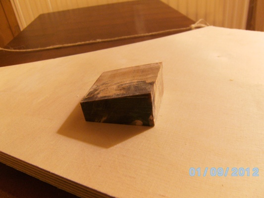

Also als erstes das Ausgangsmaterial:
Ein Würfel aus stabilisierten Holz und die Halbierung.
Wobei der Rest noch locker für einen großen Daumenring ausreichen sollte
Die Maße:
Würfel: 4,8cmx5,1cmx5,5cm
Rohling: 4,8cmx5,1cm / höchster Punkt 2,5cm, niedrigster 1,5cm (ca)

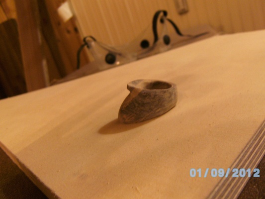

Endpräsentation und bereit zum Versand.
Die Wandungen hab ich etwas dicker gelassen, damit ooxoo noch Feinheiten anpassen kann.
EddieDean
Re: Builalong Daumenring/FA
Beitrag von EddieDean » 10.01.2012, 18:18
Last but not least..
Der Kleine mit seinem großen Bruder:
Gibt es Fragen? ;D
