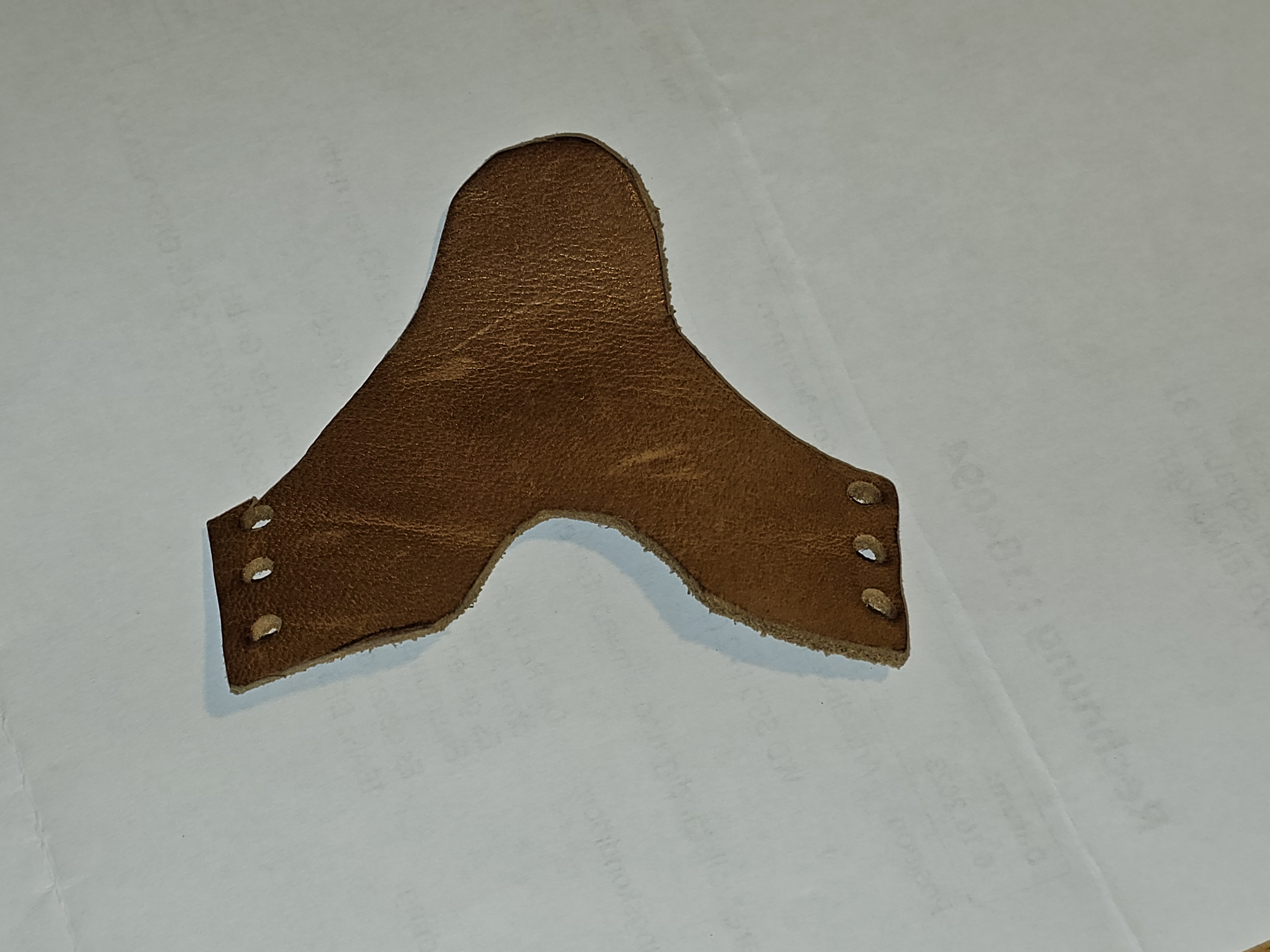

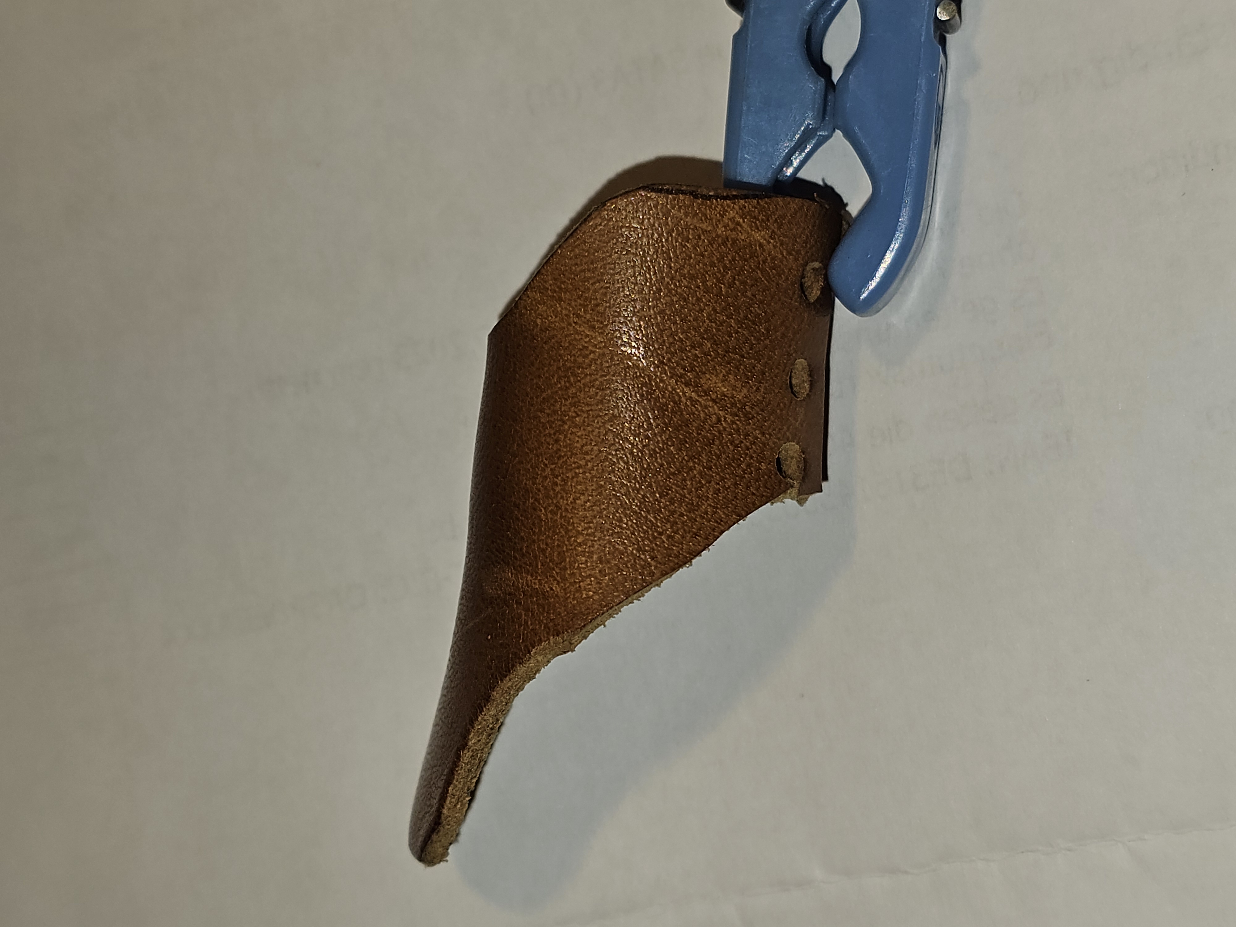

Dann nimm doch den Schnitt vom Daumenteil deines "Lederteils" und verlängere ihn bis zur Fingerspitze. Nimm festeres Leder, als Quelle schau mal bei nem "echten" Schustern vorbei und frag ihn nach einem passenden Stück festes Leder. Der Lederschutz ist dann in 15 min geschnitten und genäht. Und dann kannst du den Überstand an der Daumenspitze nach und nach zurückschneiden bis es genau passt.
Hier ein Bsp. für einen Lederling:

Der große Nachteil bei dem Schnitt von Kra's Beispiel ist der, dass die Sehne beim einnocken zwischen Daumen und Leder gerät, das ist ziemlich nervig, besonders wenn es schnell gehen soll z. B. auf dem Pferd.
Das Teil, das Du gekauft hast sieht super aus! Ich habe ein ganz ähnliches 2012 in Tibet getauscht... Vermutlich gibt es davon hier sogar noch Bilder... das ist aus dünnem, weichem, aber HOCHWERTIGEN Leder gefertigt... 😊
Ich habe lieber dünnes Leder für mehr Gefühl, hab aber auch max 45# auf dem Daumen...

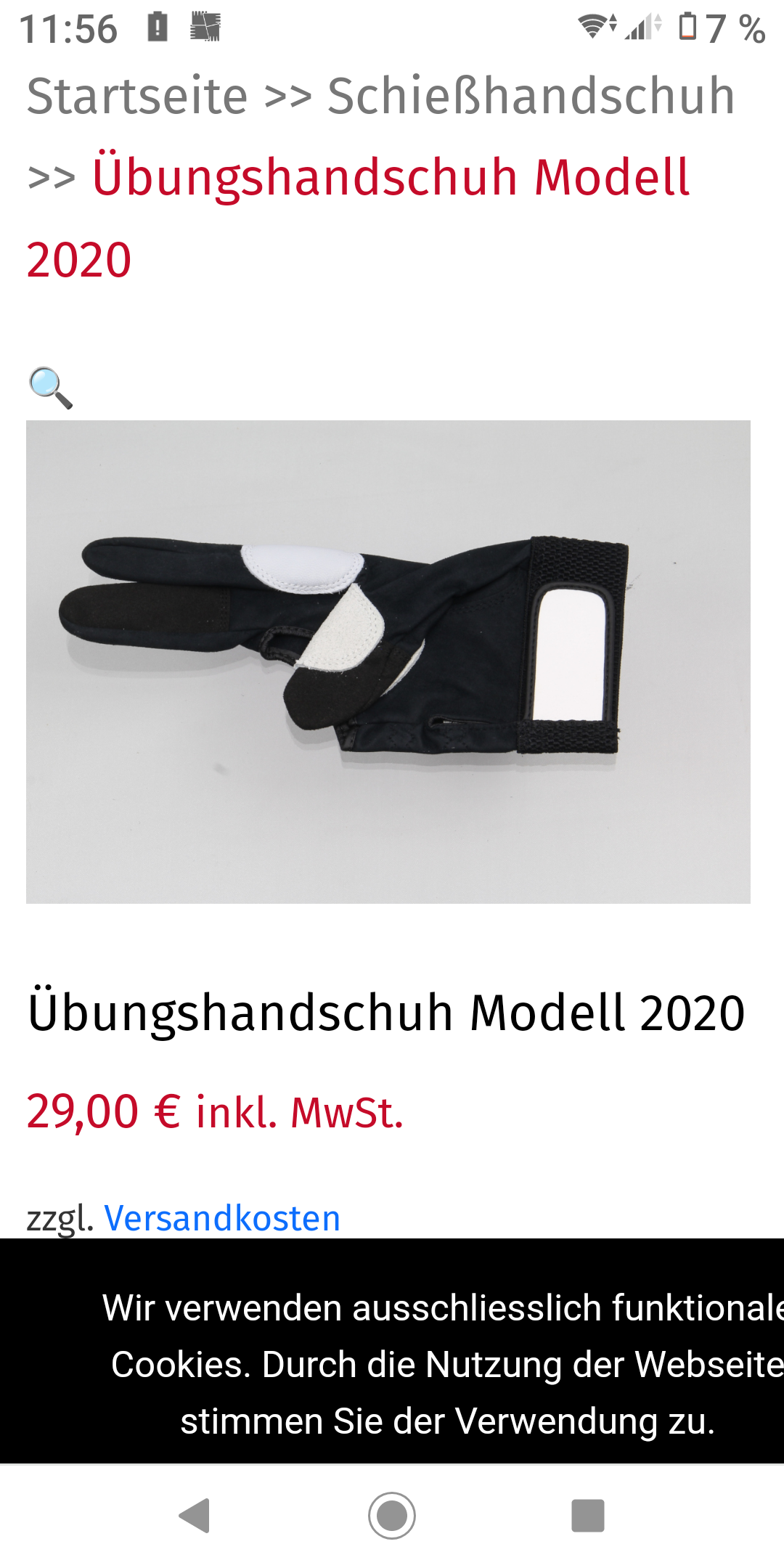

Der beste käufliche Handschuh ist meiner Einschätzung nach der japanische...
Hier erhältlich:
https://www.kyudopfeile.de/produkt-kate ... handschuh/
