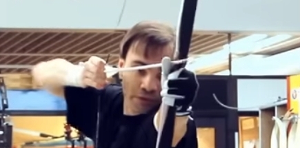

Nachdem ich jetzt vieeele Lars Anderson Videos durchgesehen habe, gefühlt 1000 mal hin und her gespult habe, ist mir ein Screenshot gelungen, der die tatsächlich verwendete Technik zeigt... kein Zeigefinger an der Sehne, würde viel zu lange dauern...aus einem Video mit explizit Aussagen zur Seite der Pfeil Auflage...
Mensch beachte den Handschuh...
https://youtu.be/BEG-ly9tQGk?si=7-tczwxHfx6GBx4k
ab min 1:30
Liebe Grüße

Benzi!
Wenn Lars durchs Schlüsselloch schießt oder wenn er mit dem hohlen Pfeil einen Wassertropfen einfängt, schießt er sehr wohl mir Slavic Release. Ich habe nur eine einfache Möglichkeit beschrieben, mit der man sehr entspannt ohne Bogen verkippen und aufgestelltem Daumen schießen kann. Sieht auch sehr natürlich aus und er braucht nur seinen Zeigefinger anders positionieren. Das ist so einfach, dass man es direkt einmal ausprobieren könnte! Wie er dann schießen will, muss er ohnehin selbst entscheiden.

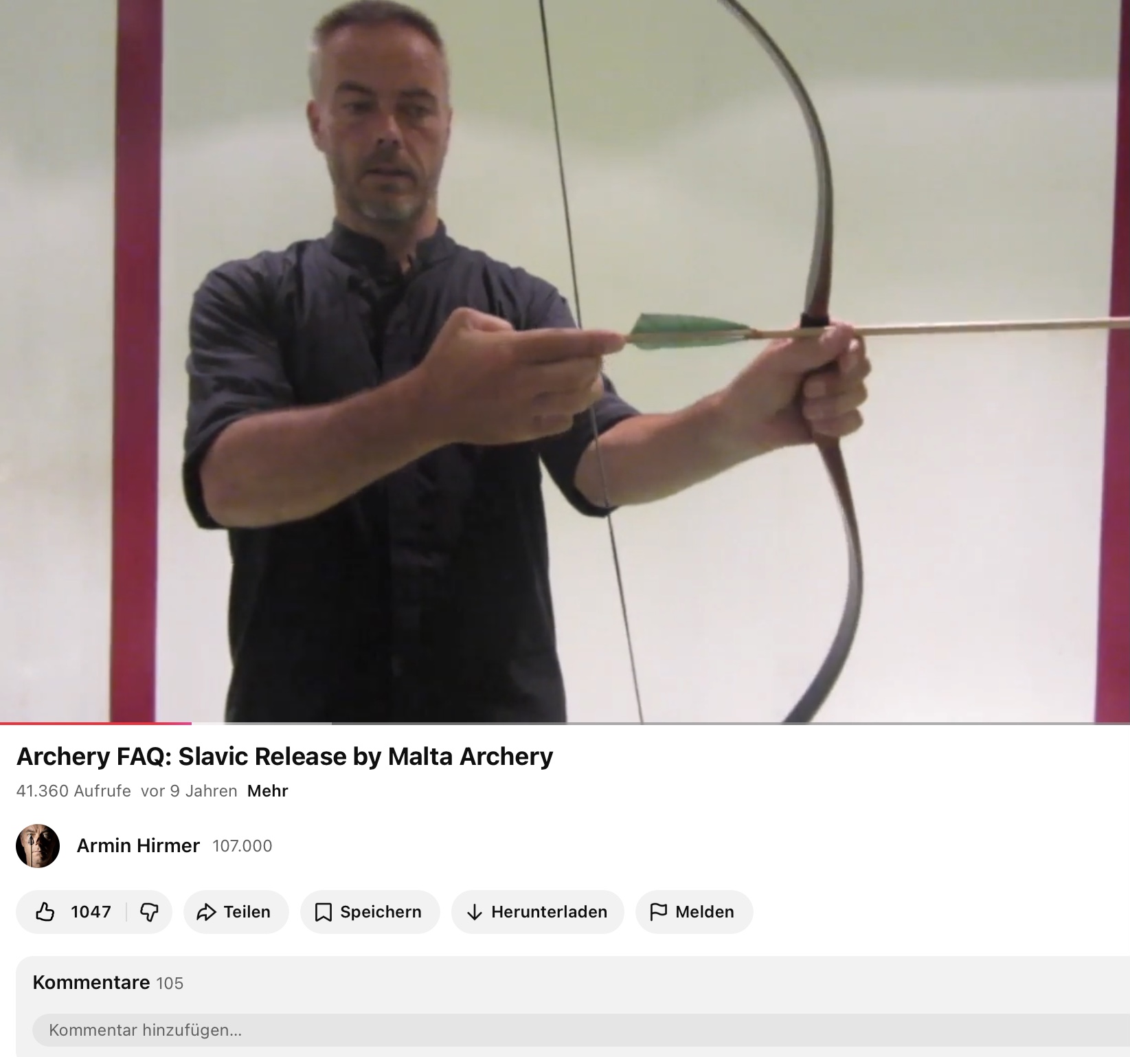

Mensch Slavic Release , Danke lieber Chirurg , ich kam auf die Bezeichnung nicht mehr....
Wie gesagt ich sehe da kein Problem so zu schießen, wenn der Schütze sich damit wohlfühlt.
LG Markus

Was wir hier bisher völlig außer acht gelassen haben ist die Art des Zielens oder Visierens... darauf geht Lars in dem von mir verlinkten Video näher ein...
Ob allein durch das slavic Release eine Ablenkung nach rechts bei rechts aufgelegtem Pfeil vermieden wird werde ich testen...😊

https://youtu.be/EIIRiqtuRFE?si=UKhogGuIV1jOIihm
Danke für den Hinweis, Armin schiesst lange genug Daumentechnik um zu wissen was er tun muss, wenn der Pfeil rechts aufliegt damit der Pfeil nicht abgelenkt wird..und er hat dazu sogar ein eigenes Video gemacht, das meine Aussagen vollumpfänglich bestätigen..😊
Liebe Grüße
PS jemand der WIRKLICH weiß von was er redet ist Mihai Cozmei...🥰
https://youtu.be/Oj-wk4k00YU?si=t9tcGKR6dhtiE6P3
