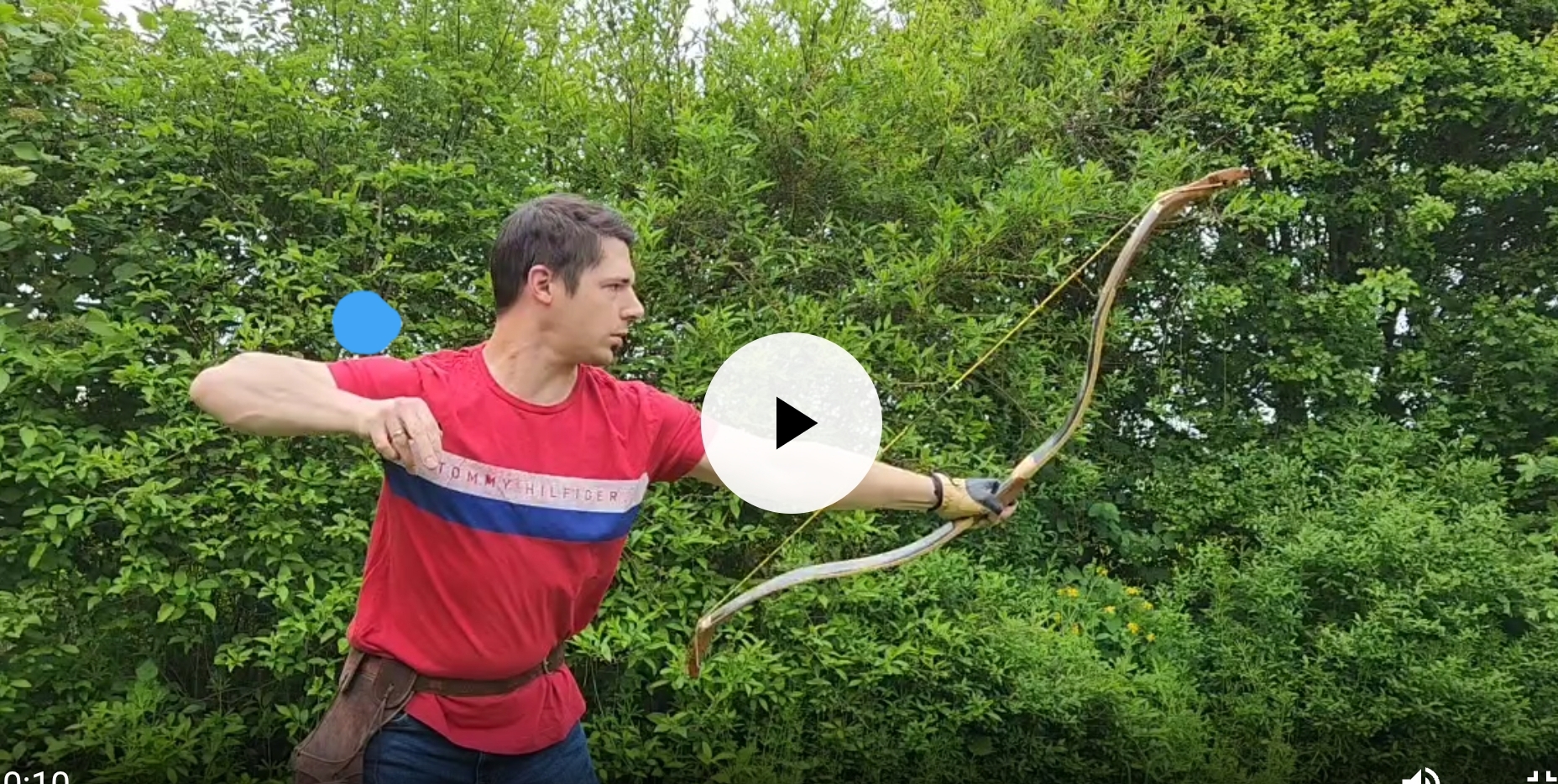

Ich habe mir jetzt zuerst mal alle Videos nur mit Fokus auf das Nachhalten, angesehen... stimmt das ist konstanter, aber leider konstant schlechter...
Da wo ich die blauen Punkte eingezeichnet habe, sollte Deine Hand landen...

Da warst Du auch schon...😊
Liebe Grüße

@benzi: ja stimmt, bislang hab ich den Fokus auf alles andere im Ablauf gerichtet. Kannst du bitte versuchen mir zu beschreiben wie man einen sauberen Release hinbekommt? Also alles was mit der rechten Hand gemacht wird ist mir noch ein bisschen ein Rätsel.

Mein genereller Tipp wäre, übe die Technik beim Weitschiessen weil
1. Dein mentaler Fokus nicht auf das Treffen eines Zieles gerichtet ist
2. Du intuitiv die Spannung über das Lösen hinaus aufrecht erhältst weil Du möglichst weit schiessen möchtest
3. Du den Pfeil im Flug gut auf Wedeln überprüfen kannst
Tipp für die Zughand: Eindrehen gegen den Uhrzeigersinn im Vollauszug vor dem Lösen
Kleiner Mittel- und Ringfinger fest in den Handballen drücken und dort auch beim Lösen belassen
Liebe Grüße
