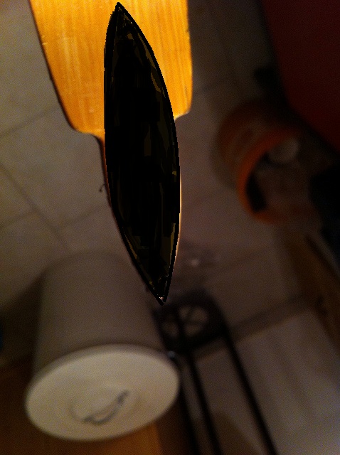

Wie gesagt, muss der Rücken erstmal sauber gemacht werden, bevor es Sinn macht, ihn zu lackieren. So sieht der Rücken aus, wenn er noch Leimreste, Beize und anderen Dreck drauf hat. Der Vorteil war, dass man wärend des Baus nicht groß auf den Rücken achten musste. Vor allem das Beizen geht wesenlich schneller von der Hand. Jetzt wird er aber erstmal hübsch gemacht:
Mit der Ziehklinge wird die Wachsschicht abgezogen. Das geht ziemlich gut und man merkt auch, wenn man auf die festeren Fasern kommt. Hier sieht man mal die 3 Schichten des Bambus: ganz oben die dreckige Oberfläche, darunter die angekratzte Wachsschicht und ganz unten die "Kraftfasern" die letztendlich den Rücken bilden:
Dummerweise ist mir bei einem Tip ein Stückchen vom Backing abgeplatzt. Leider habe ich den Span nicht wieder gefunden, sodass ich mir was einfallen lassen muss. Funktional ist die Stelle zum Glück nicht. Vielleicht werde ich einfach irgendetwas mit Kontrast einkleben oder es ausschaben oder mit Epoxy verfüllen. Mal sehen:
Wenn dieses kleine Problem behoben ist, wir am WE die erste Schicht Schelllack aufgezogen, damit ich endlich die letzten Fasern abschleifen kann.

Chirion
Beiträge: 2584
Re: Bow Swap 1, Firestormmd
Beitrag von Chirion » 20.09.2013, 08:49
Horninlay als Kontrast würde sich anbieten
Firestormmd
Beiträge: 3528
Beitrag von Firestormmd » 20.09.2013, 09:20
Keine schlechte Idee. Mal schauen was ich sonst noch so da habe.
Grüße, Marc
Selfbower
Beiträge: 1928
Beitrag von Selfbower » 20.09.2013, 11:43
hmm... die Stelle schaut mir danach aus, als verlange sie nach einer dreieckigen Feile, die sich von Rücken her in diesen Spalt frisst. Leicht schräg, dann entsteht ein V auf dem Tip. Das dann mit nem schönen Holz oder Horn ausfüllen. Quasi ne Intarsie oder sowas ;)
LG. Daniel
bowa
Beiträge: 3092
Beitrag von bowa » 20.09.2013, 11:58
Sowas aus Horn oder nem schönen Holz ist mir durch den Kopf geschossen als ich das gesehen hab.
Ist nicht schön weil Paint und ich damit nicht so wirklich klar komme, aber ich glaub man kann erahnen was gemeint ist ;D
Firestormmd
Beiträge: 3528
Beitrag von Firestormmd » 20.09.2013, 12:04
Ich denke mittlerweile wirklich, dass ich das mit einer kleinen dreieckigen Schlüsselfeile ausfeile und mit irgendetwas kontrastigem ausfüllen sollte. Ärgerlich ist es aber trotzdem, weil mich das wieder ein paar Stunden zurückwirft und ich momentan absolut keine Zeit habe.
