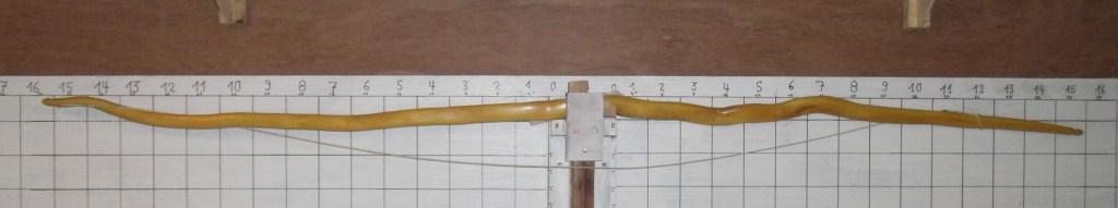

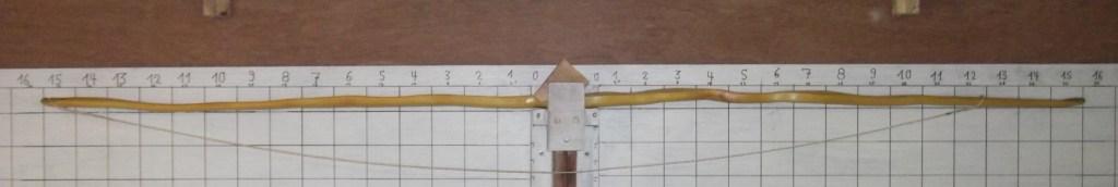

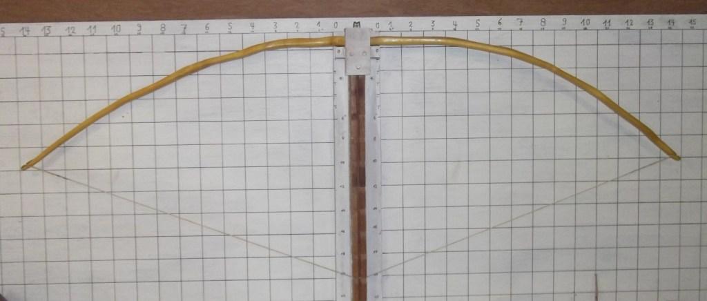

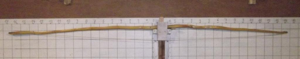

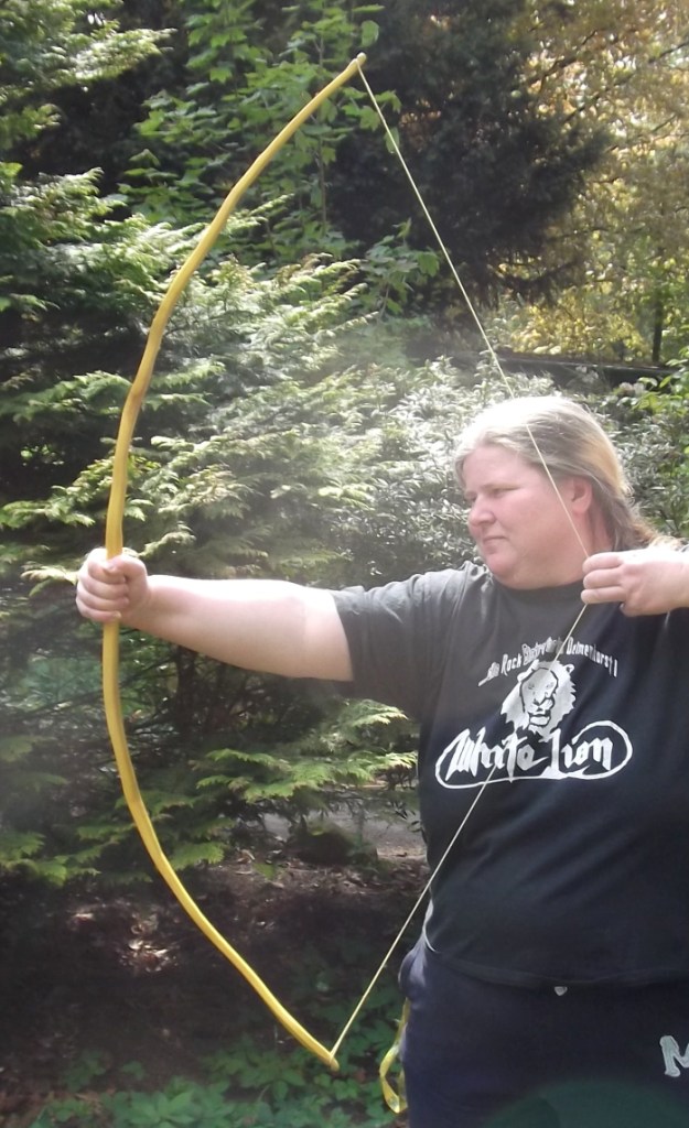

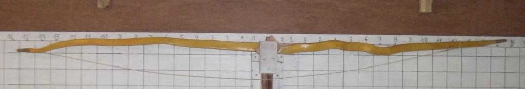

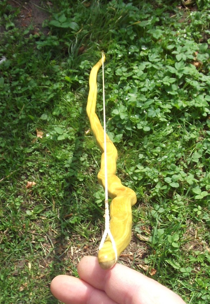

So, hab mich heute mal wieder in die Werkstatt getraut, um die versprochenen Fotos zu machen...
Da ich ja zur Zeit etwas gehandicapt bin, mußte halt mal meine Frau für den Vollauszug posieren...
Eins noch Vorweg...
Da der Bogen ja nun mal die Osagetypischen Wellen hat, mag der Tiller durchaus etwas "befremdlich" wirken...
Und ich bin beim betrachten der Bilder sogar immer wieder selber der Meinung, daß er im Griffbereich
zur einen Seite hin durchaus noch einen Hauch mehr Biegung haben / vertragen könnte...
Wenn ich mir dann wiederum andererseits die Wellen und sich abwechselnden Reflex und Deflex Stellen anschaue und in die
Betrachtung mit einfließen lasse, denke ich, daß der Tiller stimmt...Naja, Osage halt...
Allerdings stellt sich mir hier noch ein gänzlich anderes Problem und zwar folgendes...:
Da ich ja mit rechts halte und links über links ausziehe, habe ich absolut KEINE Ahnung, wie sich der Bogen für einen
Rechtshänder (für den er ja letztlich bestimmt ist) beim Auszug halten lassen, bzw. anfühlen soll...
Und da er ja genau im Griffbereich auch noch gewellt ist, bzw. seitlich auch etwas Versatz hat, fällt es mir sehr schwer,
oben und unten bei dem Bogen festzulegen, weshalb auch beide WA erstmal auf gleiche Höhe getillert sind...
Am liebsten würde ich diese Entscheidung ja dem Empfänger überlassen, damit er selber die für Ihn am bequemsten zu haltende Seite herausfindet und dann den dabei entsprechend oben liegenden WA sozusagen "zu Ende" tillert / entsprechend etwas abschwächt...
Na gut, genug gequasselt, hier erstmal ein paar Bilder...:
Auzugbilder folgen gleich...

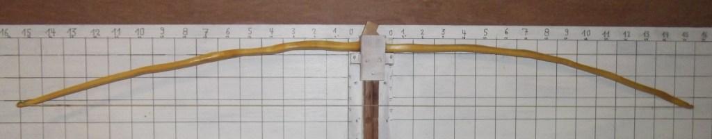

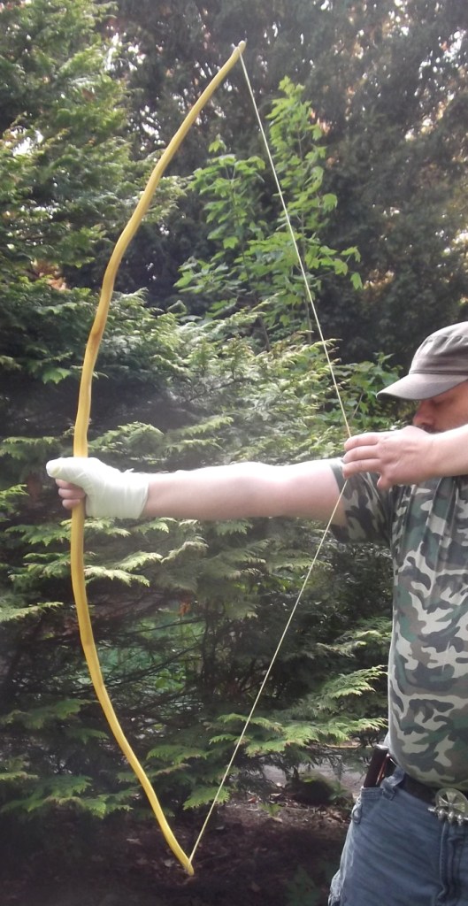

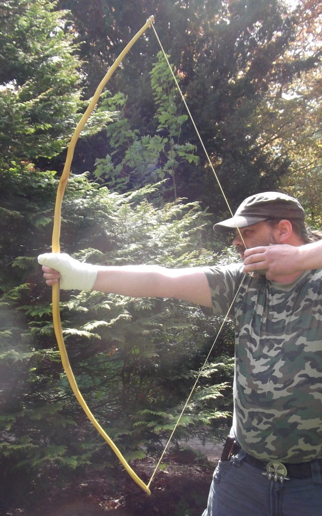

Und noch die Auszugbilder...
Hab mich aus ersichtlichen Gründen etwas zurückhalten müßen, auch bei der Zuggewichtsmessung...
Die ergab bei knapp 24" gut 40#, er sollte also alles in allem locker seine 55# auf 28 / 29" haben...
Ach ja, finish ist bis jetzt 3 Lagen Clou-Wachslasur weiß / transparent und er bringt so ca. 480 g auf die Waage...
Jaa, Nee, ich denke mal, für nen´gepflegten 28-29" Auszug muß der noch etwas mehr im Griff mitarbeiten...
etb

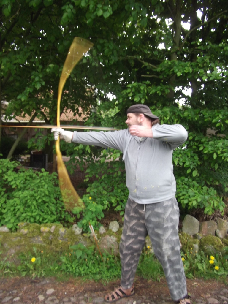

das sieht für den Anfang doch schon mal ganz gut aus.

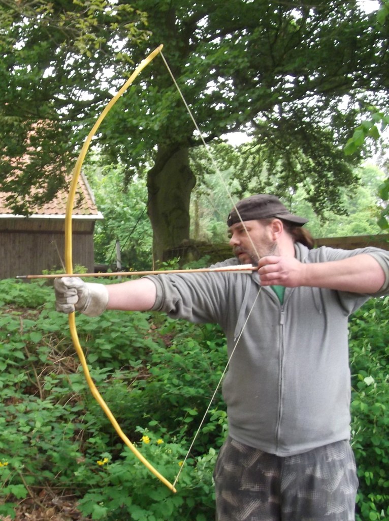

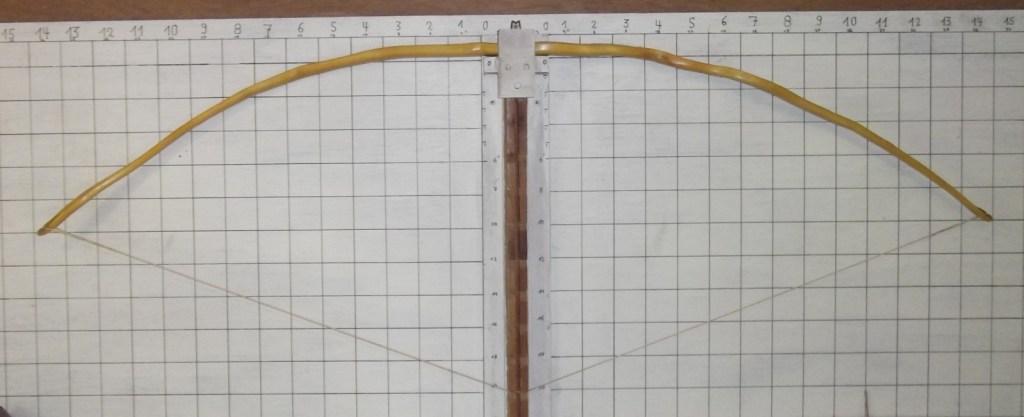

So, nachdem mein Daumen und ich mich darauf geeinigt haben, daß das jetzt lang genug war mit der Pause und daß das restliche Splitterstück nu´ doch erst mal drinbleibt, bis sich das anständig verkapselt hat,
hab ich heute noch mal ein bißchen an dem Bogen herumgeschabt und auch gleich dabei
einen Teil des Einschießens besorgt...also so in etwa 90 Pfeile fliegen lassen...
Tat richtig gut...
Die Hoffnung stirbt zuletzt...
...und zwar in dem Sinne, daß die Zuggewichtsmessung doch nur lediglich 48# @ 28" ergab...
Die Anfangs gezeigte Schwachstelle wars, der ich da dann doch habe Rechnung tragen müßen...
Ich hoffe ja mal, daß mein "Swaper" trotzdem zufrieden damit ist...
Aber ich würde hierzu auch gerne Eure Meinung(en) hören, ob Ihr den Bogen trotz des um 7# zu geringen Zuggewichtes annehmen würdet...
Wenn nicht, bau ich halt noch einen anderen...
Also, immer raus damit...
etb

Hast mal in Betracht gezogen, den Bogen lediglich umzudrehen? Ich meine, wenn er es dir schon so vorgibt, dann höre auf Ihn.
So wie ich die Bilder oben deute, ist Oben und Unten sowieso noch nicht so klar, oder?
- eddytwobows
- Beiträge: 4295
Re: Bow Swap 1, eddytwobows
Hab Ihn sogar probeweise andersherum geschossen, die Pfeile gehen in beiden Fällen gleichgut raus,
also ist da tatsächlich noch nichts endgültig festgelegt...
Nur sieht der Tiller dann auch nicht viel besser aus, eher noch komischer...
Und die Griffsektion wäre dann auch für einen Rechtshänder etwas unvorteilhafter, während er so herum perfekt
in der rechten Hand liegt, wird er mit lks. gehalten, müßte man ev. eine Kleinigkeit aufpolstern,
aber es würde auch so recht gut gehen...
Aber hat sich ja vom Zuggewicht her eh´ erledigt, ich bau einfach einen anderen Osage, hab ja noch was an Material da...
Das einzige ist, daß der dann halt nicht diese Art an Charakterform hat...

- eddytwobows
- Beiträge: 4295
So, um den Osage mal zu komplettieren und abzuschließen...
Tiller bereinigt, nu sieht er wenigstens vernünftig aus...hat jetzt allerdings nur noch 42#@28" bei 440 g, geht aber trotzdem gut...
Dafür gabs aber einen schönen Schnappschuß...
Eine kurzfristige Überlegung, daraus einen Penobscott zu machen, um auf ein Zuggewicht von 55# zu kommen, hab ich dann
nach dem Fertigtillern wieder verworfen... erschien mir iwie unsinnig...
Demnächst gehts dann halt doch mit einer gespleißten Friedhofsgarteneibe weiter...oder mit nem Hartriegel...oder einen noch etwas unfertigen Eschenbogen (eigentlich noch ein biegender Stave mit Tipps... )
Schaun wir mal...
etb
