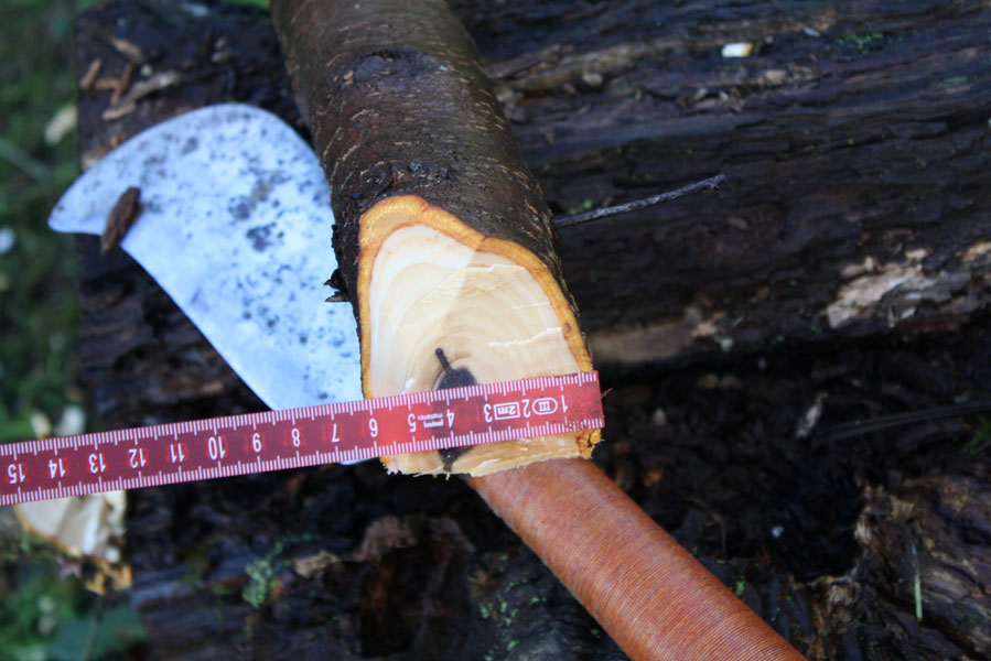

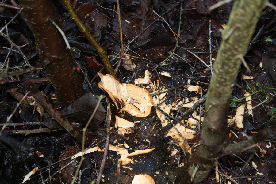

Zuerst einmal wurde ein Quetschetrieb (Pflaume) mit der Hibbe erlegt.
Habitat
Hibbe
Knospe
Stumpf
Dickes Ende
Dünnes Ende
Die Hibbe wird auch das einzige Werkzeug am Bogen bleiben, mal sehen wie damit das Finish gelingt

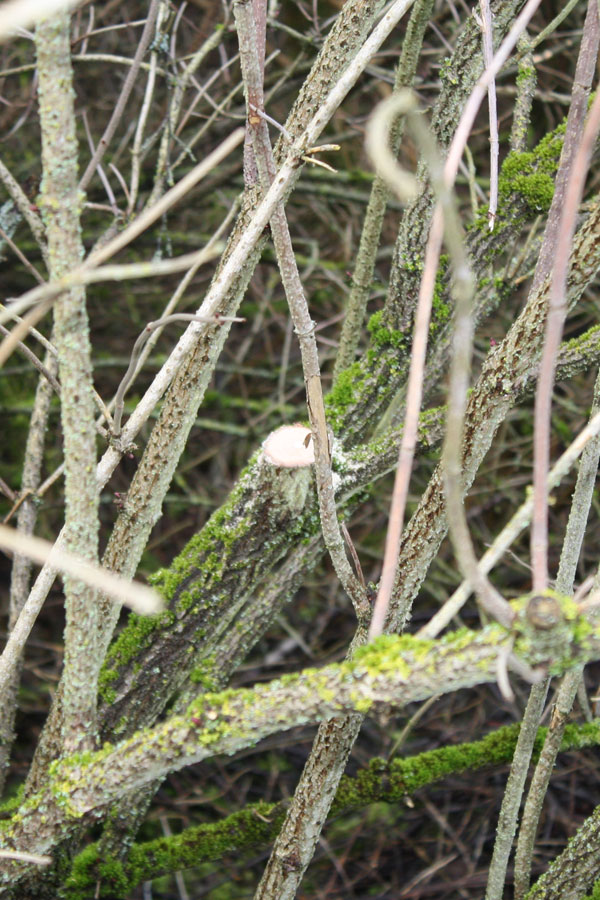

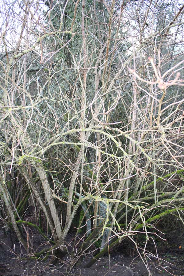

Hollunderfundus
Wenn es den Quetsche beim trocknen zerreißt steht hier noch Holunder der auch mal ausgeputzt werden müsste.

Hollunderfundstelle
Pflaume und Hollunder

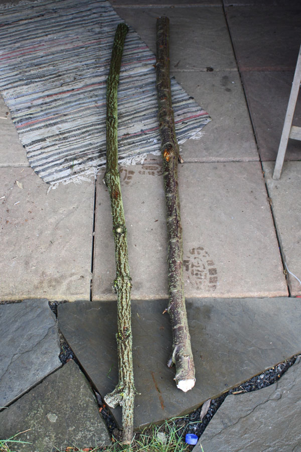

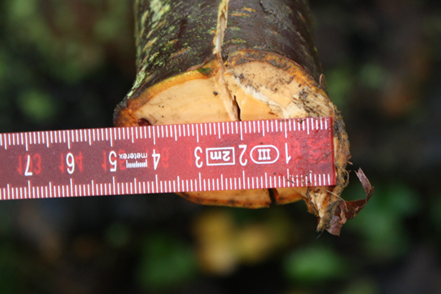

Pflaume und Plan B hab ich am WE erleichtert, hier seitlich liegend.
Wobei die Pflaume gefühlt 3x schwerer ist, hier die Rückenansicht.
Der Holunder hat nen fetten Kanal, ist aber mittig gerade mal 3,5cm im Durchmesser.
Ich denke mit meiner Quetsche wird es eng mit der trocknerei ohne das sich Risse bilden.
Den Holunder hab ich mit der Fernostsäge umgelegt, ansonsten war bislang nur die Hibbe im Einsatz.

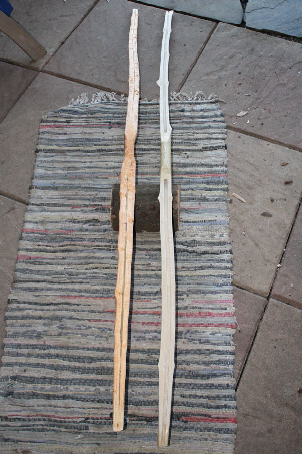

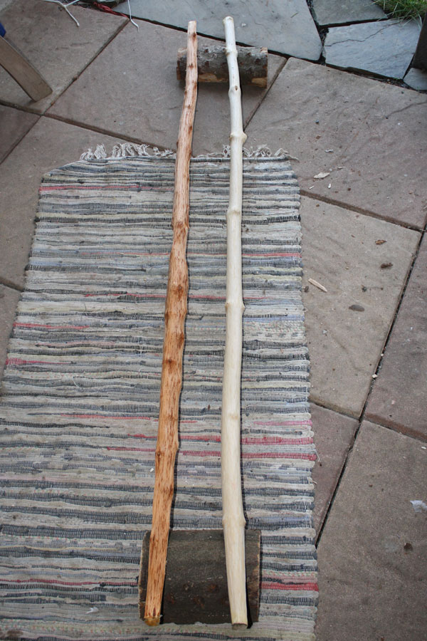

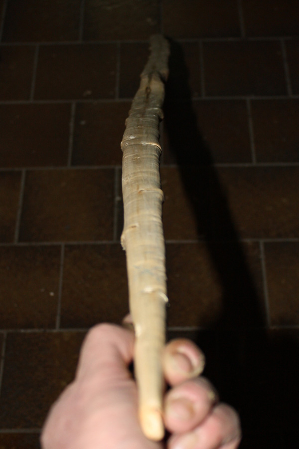

Gestern Abend wurde die Quetsche begutachtet:
War klar das der Griff einreißt. Mal schauen was da noch geht.
Da das ja eine one Tool Vorstellung hier werden soll könnte ich einen Span schnitzen und reinkleben.
Wobei ich noch überlege ob Leim zu "Ich könnte den Bogen nur mit der Hibbe im survival Camp bauen" passt. ???
Ein Bisschen hat er sich beim trocknen verdreht, wurde aber beim bei arbeiten korrigiert.
Die Enden liegen schön auf Grifflinie, da muss nix gerichtet werden,wird wie gewünscht ein Linkshandbogen für mich.
Fühlt sich schon schön trocken an, hier die Ansichten:
Am unteren Wurfarm ist er noch zu schwer, ober biegt er sich schon schön.
Legt ihr auch den Bogen mittig auf den Zeigefinger um die Masseverteilung zu kontrollieren?
Grüße vom Vulkan

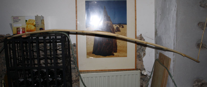

Der Holunder trocknet noch, eingeklemmt im Weinvorratsschrank.
Verdreht hat er sich auch, denke aber da ist er aber noch im Maß.

Endlich etwas Zeit in die Quetsche investiert.
Das ganze wird noch eng, der Holunder ist zeittechnisch keine Option mehr.
Hier mal der Zwischenstand:

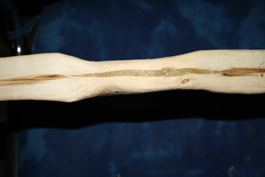

Trocknungsriss mit Bienenwachs ausgefüllt
Fetter Ast am Griff, frisch gewachst

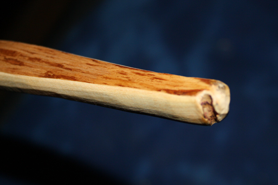

Ich denke mal Bienenwachs kann man noch als Survivalmodus gelten lassen, vielleicht kommt ja das Birkenpech im Sommer da rein.

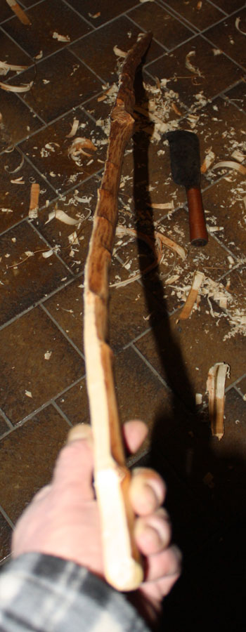

Totästchen, Schulternock wird eng
Er hat noch gefühlte hundert Pfund und langsam sollten mal Nocks dran.
Ob ich dieses Astloch zu einer Schulternocke umarbeiten kann? Der Tip ist noch 10 mm breit.
Rücken

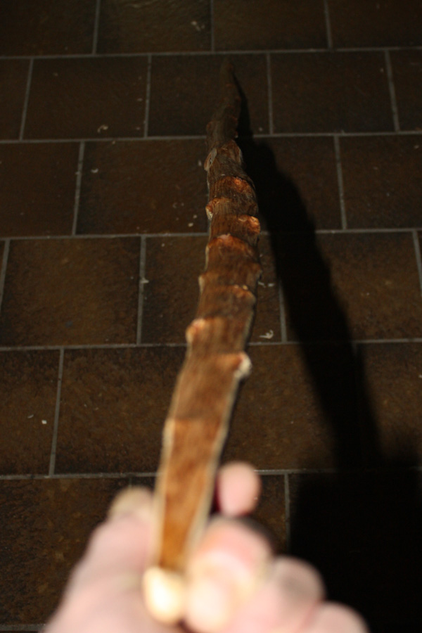

Bauch mit Falten
Ich glaube jetzt ist das Holz erst richtig trocken, er hat im Bodertiller gut zugelegt.
Ein Problem hab ich aber in der one Tool Show hier, da die Hibbe vorne eine Nase an der Klinge hat und ich sie als Ziehklinge verwende kann ich nicht quer ziehen und die Wellen/Falten bleiben erhalten.
Grüße vom Vulkan
