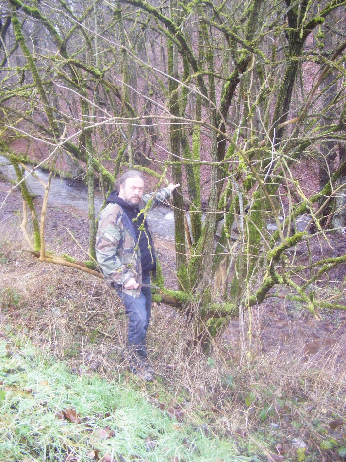

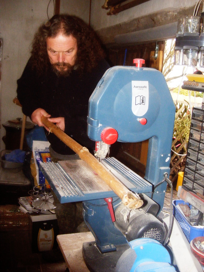

Holler finden und sondieren
Ganzkörpereinsatz bei der Beschaffung

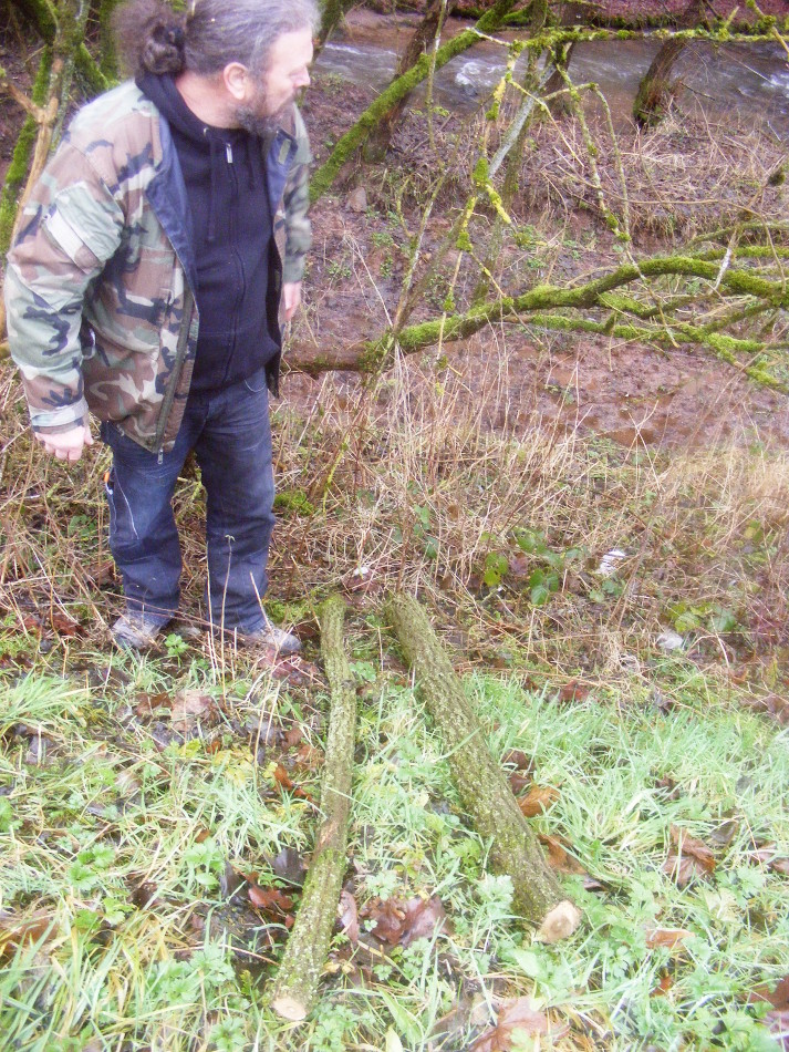

und einen auf Reserve

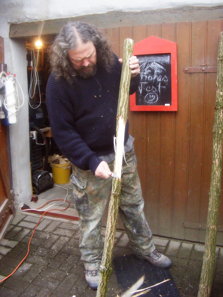

erstmal Rinde runter.
und den Bast abkratzen
Bogen anzeichnen

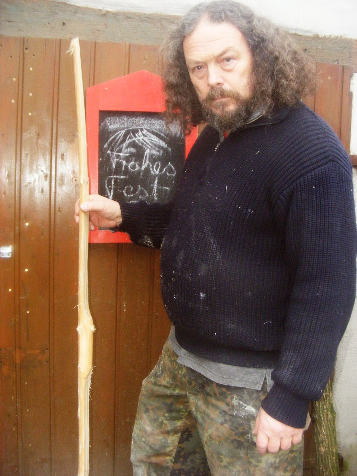

und den pitschnassen Holler schonmal zuschneiden.
sieht dann so aus:

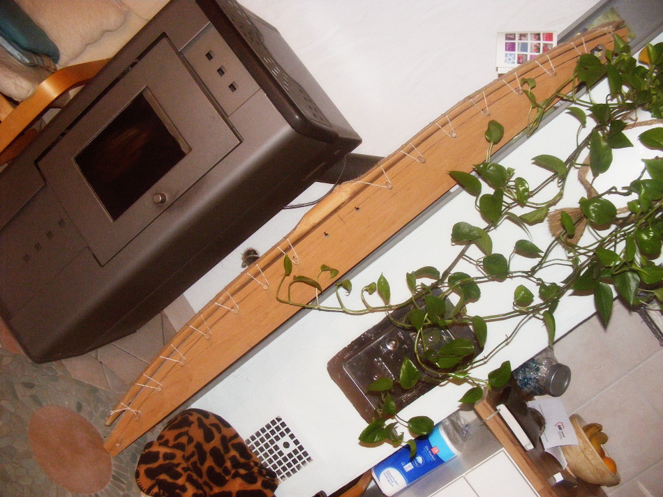

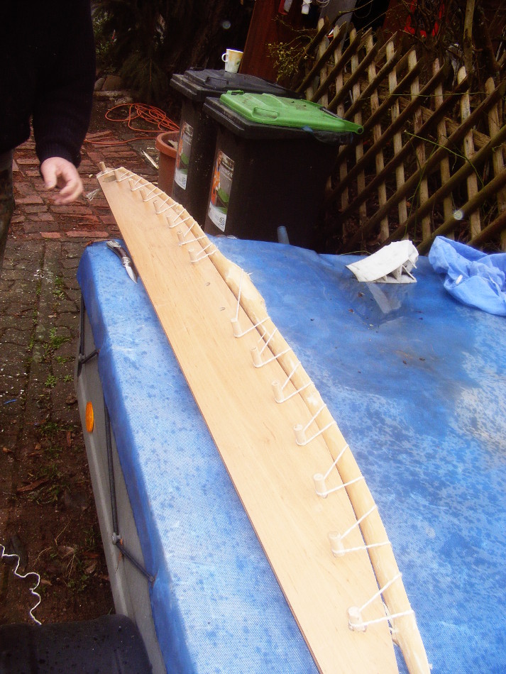

zum Trocknen auf eine Reflexe Form gebunden
soweit fest verwickelt
und zum Schnelltrocknen neben den Kamin

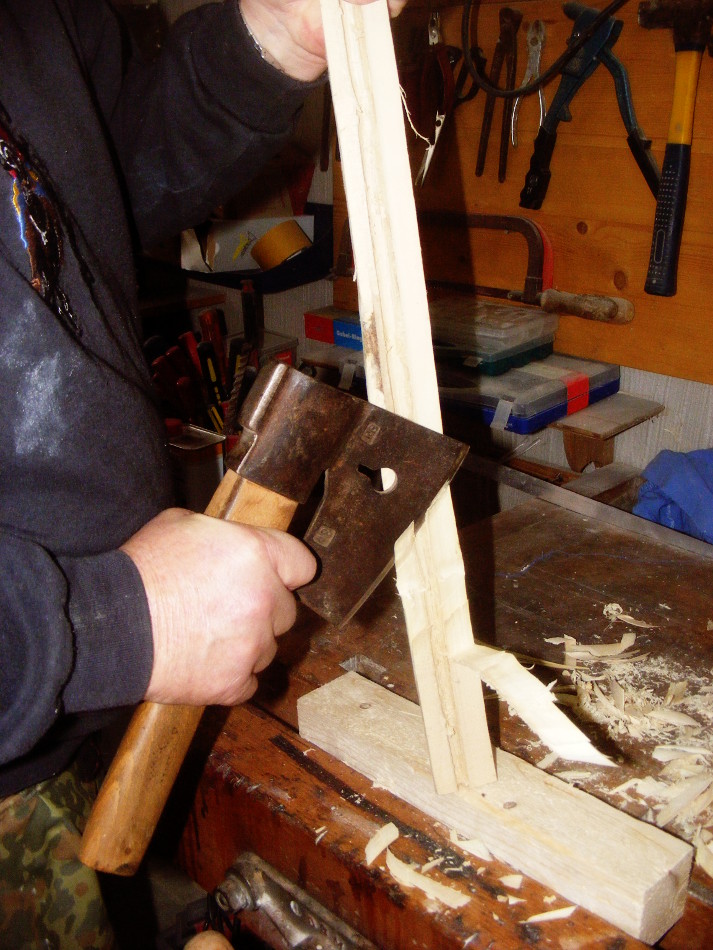

nach ein paar Tagen zum Trocknen dann das gewisse 'zuviel' am Bogen wegschlagen
grobes zuschlagen

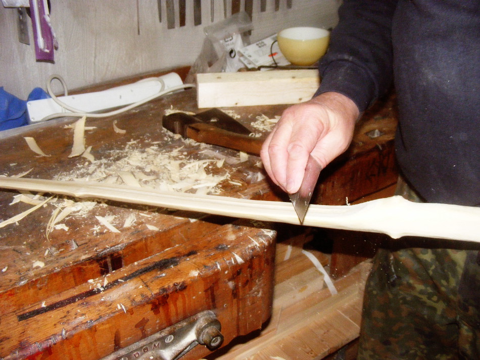

dann die Form mit dem Ziehmesser

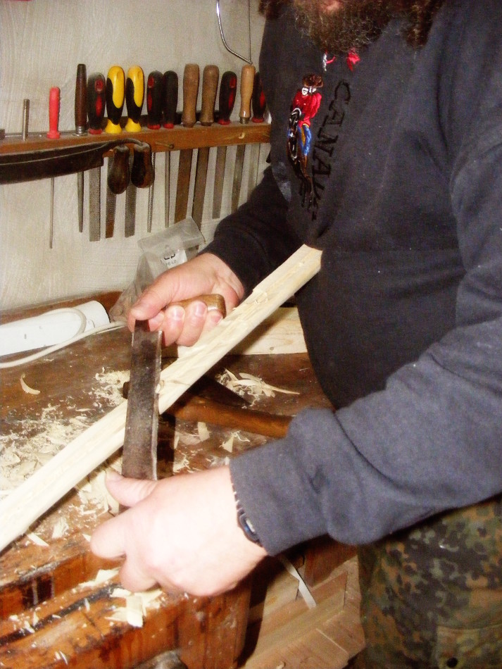

den Rest mit dem Blech
dann die Wurstelschnur drauf und davon ausgehen, dass alles so passt

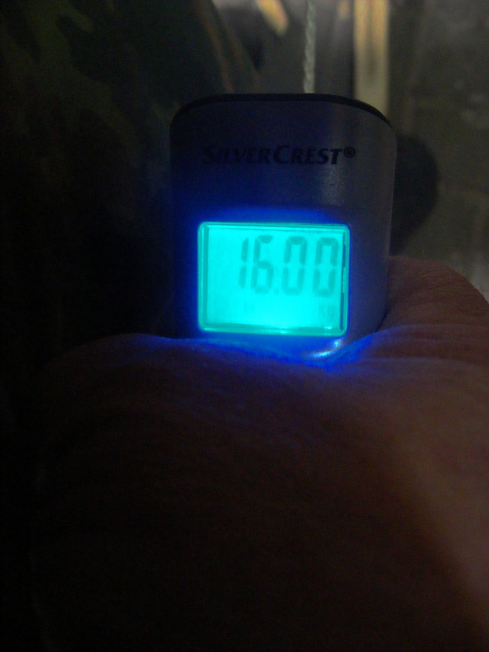

Zugwaage sagt 16kg bei 28" somit zufrieden...
...den fertigen Bogen gibt's gleich in der Präsentation. :)

schöne Präsentation! Sag mal, hast du den Bogen jetzt nicht ein einziges Mal getillert? Also nach Gefühl die Wurfarme bearbeitet, Sehne drauf und fertig? Beeindruckend!
Und zweite Frage: Hübsches Beil hast du da, ich suche auch noch so eins. Kannst du da vielleicht nen Namen oder sogar nen Link zu geben?

Hallo Jannik , ein paarmal biege ich die Wurfarme am Schraubstock zum Vergleich. Passt schon... ;) Das Beil stammt aus einem Nachlass von einem Fassbauer.
