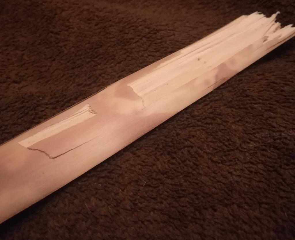

Gestern habe ich den Weißdorn Splitter getempert. Da ich die helle Holzfarbe erhalten wollte habe ich ihn mit nur 180°C Heißluft, unter einer Haube aus Alufolie, getempert. Während des tempern, habe ich das Wurfarmende beschwert. So ist nun der deflexe Wurfarm ist dabei fast gerade geworden und der gerade ist reflex geworden., was das aufspannen, geradeeben echt erschwere. Ich habe mich erst nach veringern der Standhöhe getraut ihn aufzuspannen und habe ihn dann langsam auf ca. 25" gepumpt. Kraft mäßig hat er auf jeden Fall zugelegt kann ihn aber morgen erst messen. Gehalten hat er zumindest. Tiller ist ähnlich geblieben, hab aber das gefühl das er Griff nah, etwas steifer geworden ist. Die getempert Form hat er ohne merkbaren Set auch nach dem abspannen behalten. Morgen wird er ausgewogen und eventuell nachgetillert und auf 27".
Durch das tempern bei unter 200°C ca. 7min pro Stelle, ist es mir großteils gelungen, die natürliche Holzfarbe zu erhalten, ohne Material abtragen zu müssen . Nur beim ersten Wurfarm hatte ich zuerst die Temperatur zu hoch gewählt ca. 200°C. So das er leider doch zwei leichte Schatten hat. Bilder muss ich leider nachreichen.

Geerntet habe ich den Weißdorn, in meinem Heimatort OERING, nordostlich von Hamburg. Frech ist der Auszug bestimmt, aber das Holz ist echt zäh. Meinen getosteten probewurfarm von ca 40cm und ähnlichen Querschnitt und dicke, könnte ich fast im viertelkreis biegen bevor er deutlich Set entwickelte, bzw er weicher wurde und der eingeföhnte reflex wich. Und nach weiterer Quälerei, kollabierte erst der Bauch und dann der Rücken.
Hab leider nur noch ein Teil in der Spähnekiste gefunden.
An dem Probebogen sieht man auch das Ergebnisse des Versuches, mittels abdecken mit Aluklebeband ein Muster einzutoasten. Habe dann aber zum fast unsichtbaren tempern endschieden, denn der sanft matte Glanz des Holzes ist echt der Hammer.

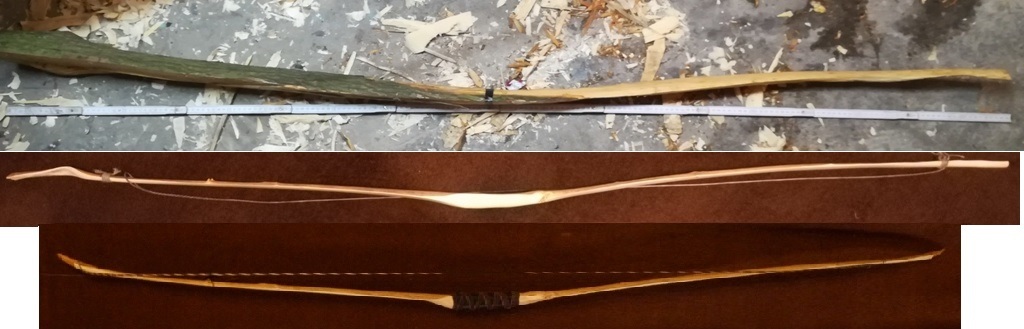

@Simk na ja da der Bogen das geforderte Zuggewicht nicht erreichen wollte und ich nicht wusste, was das Tempern bringt, bzw es auch noch nie gemacht habe . War erst mal üben und testen angesagt. Schnitzen, tempern (trocken, mit oel oder wachs, mit und ohne Muster) und anschließendes testen haben mich zusammen max 2,5std gekostet. welche ich gerne investiert habe, bevor ich den Bogen ruiniere.
Das anschließende tempern 180°C habe ich auch testen können. Die Idee dazu kam mir , da ich in der Bibel des traditionalen Bogenbaus irgend wann mal was von 170°C Oberflächentemperatur gelesen habe. Sicher mag nicht jedes Holz diese Behandlung. Mir brachte es aber etwa 20% mehr Zuggewicht, höhere Rückstellkraft und weniger bis kein merkliches Set.
Directer Vergleich Stave, getillerter auf 25" eingeschossener Rohling, fertiger Bogen nach mehrfachen 31" Vollauszug.
Leider hab ich kein Foto von nach dem Tempern aber hatte ein wenig zurückgebogen rechter WA war fast gerade linker leicht reflex.
