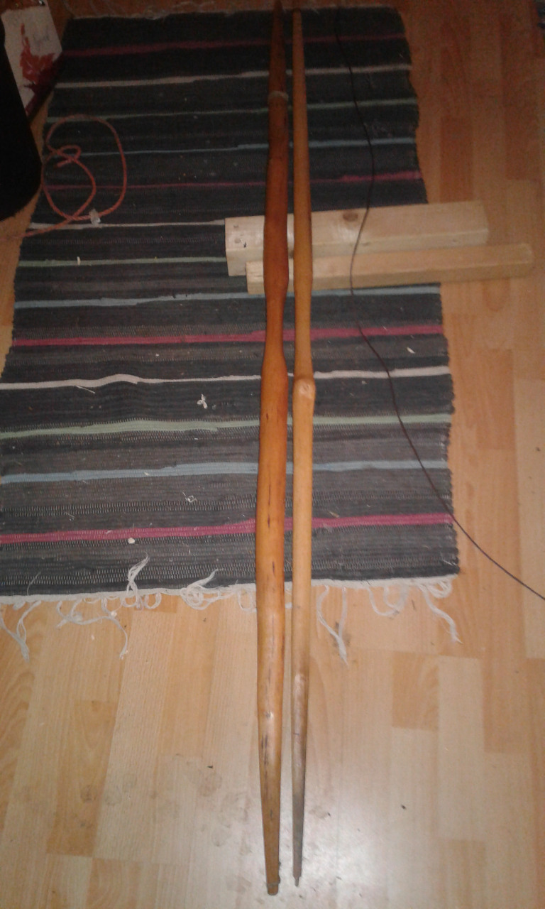

Vor allem ists echt wieder krass den Vergleich zu sehen wie schwer das Holz im Vergleich zu anderen Hölzer wie bspw. Hasel ist.
Meine Staves von Anfang Januar sind beide gleich dick und um gleich viel Holz runtergeschafft..
Hartriegel wiegt 500g mehr :D

;D Dessenthalben meinte ich: lieber keinen opulenten,saubreiten Flachbogen daraus machen. Der wird ne kräftige Schildkröte wg. Eigengewicht. Relativ schmal und vllt 1-2mm dicker als ein Zuggewichtsmäßig gleicher Bogen aus leichterem Holz ist bei Hartriegel echt angesagt. Hier mal im Vergleich 2 Bögen annähernd gleicher Länge (ca. 1,7m) und Stärke (48#). Links der Hasel,rechts der Hartriegel. Der Hartriegel hatte mal 52#, ist über die Jahre aber ein bißchen abgeschlappt.
Der Hasel ist sogar nen Tick schwerer, da er einen steifen und ziemlich dicken Griff hat.Hätte ich ihn anders gebaut, wären sie wahrscheinlich ungefähr gleich schwer.
Ich denk,das Bild lässt einigermaßen darauf schließen,was ich meine.

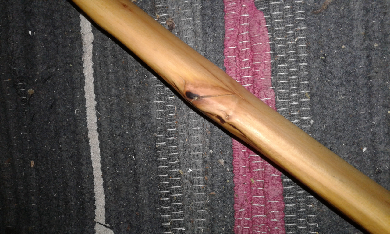

@ Sanne: Wenn Du mit nem Zahnstocher kein Loch in das Ästchen stechen kannst, vergiß es einfach.Dann ist das hart genug und belästigt nicht weiter.

Nb: hab nochmal Dicke Mitte WAs gemessen: Der Hasel ist sogar fast nen Millimeter dicker als der Hartriegel. Hartriegel <15mm, Hasel etwa 15,5mm im Durchschnitt. Den Unterschied sollte man aber nicht verallgemeinern, die Holzqualität kann immer ein bißchen schwanken.

hi,Sanne,hab mir nochmal die Bilder angeschaut. Liegt der Ast im Griff oder FO-Bereich? Dann ists eh kein Thema. Nur die Kanten drumrum sollten verschwinden, verschliffen oder so sein. Die Farbe von dem Ästchen sieht gesund aus. Ignoriers einfach,Hartriegel steckt sowas kleines unbesehen weg .

Kemoauc hat geschrieben: 29.01.2020, 00:14 hi,Sanne,hab mir nochmal die Bilder angeschaut. Liegt der Ast im Griff oder FO-Bereich? Dann ists eh kein Thema. Nur die Kanten drumrum sollten verschwinden, verschliffen oder so sein. Die Farbe von dem Ästchen sieht gesund aus. Ignoriers einfach,Hartriegel steckt sowas kleines unbesehen weg
Das Ästchen liegt ziemlich mittig im Wurfarm und lässt sich weder mit Zahnstocher noch Nagelspitze einstechen. Vielleicht ploppt es ja beim Tillern raus, oder auch nicht.

Popel ihn trotzdem raus und mach n Duebel aus Hartriegel rein. Diese schwarzen Aestchen sind das einzige, wo Hartriegel kollabieren kann.

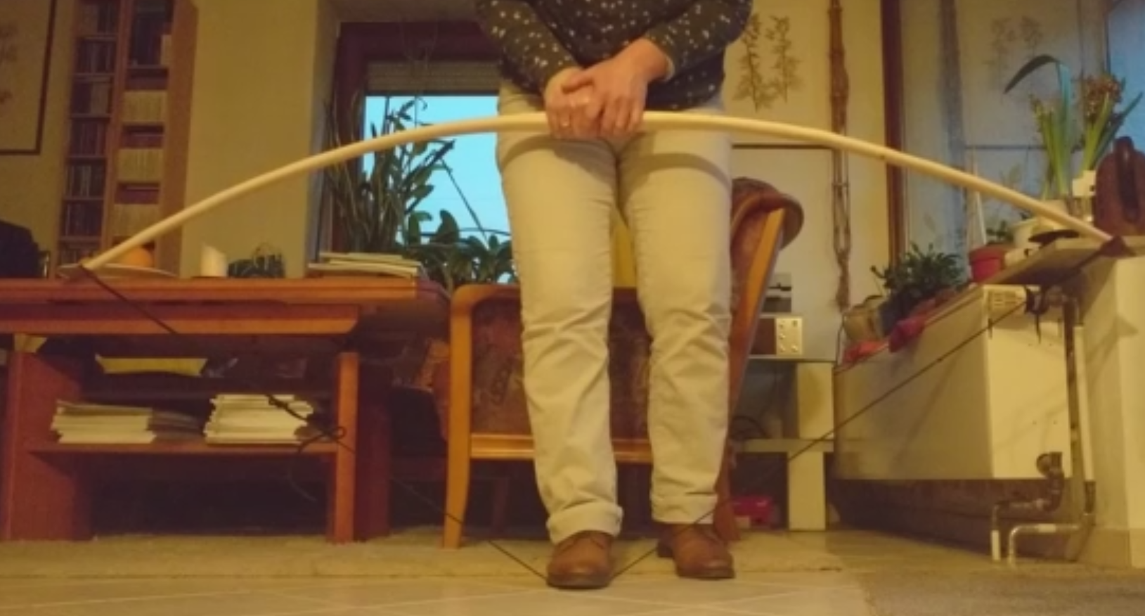

Vorhin habe ich zur Kontrolle mit dem Smartphone ein Filmchen gemacht, wie ich den Bogen mithilfe der Spannschnur etwas hochziehe. Das sieht gar nicht so schlecht aus, wie es aus der Perspektive von oben runter aussieht.
Hier ein etwas unscharfer Ausschnitt davon:
(Rechts in der Mitte ist das Ästchen zu sehen)
Natürlich steckt da - außer dem Dübel - noch einiges an Feinarbeit drin, und die Overlays fehlen auch noch, aber fürs Erste bin ich eigentlich zufrieden.

Joah sieht schon ganz ordentlich aus;)
