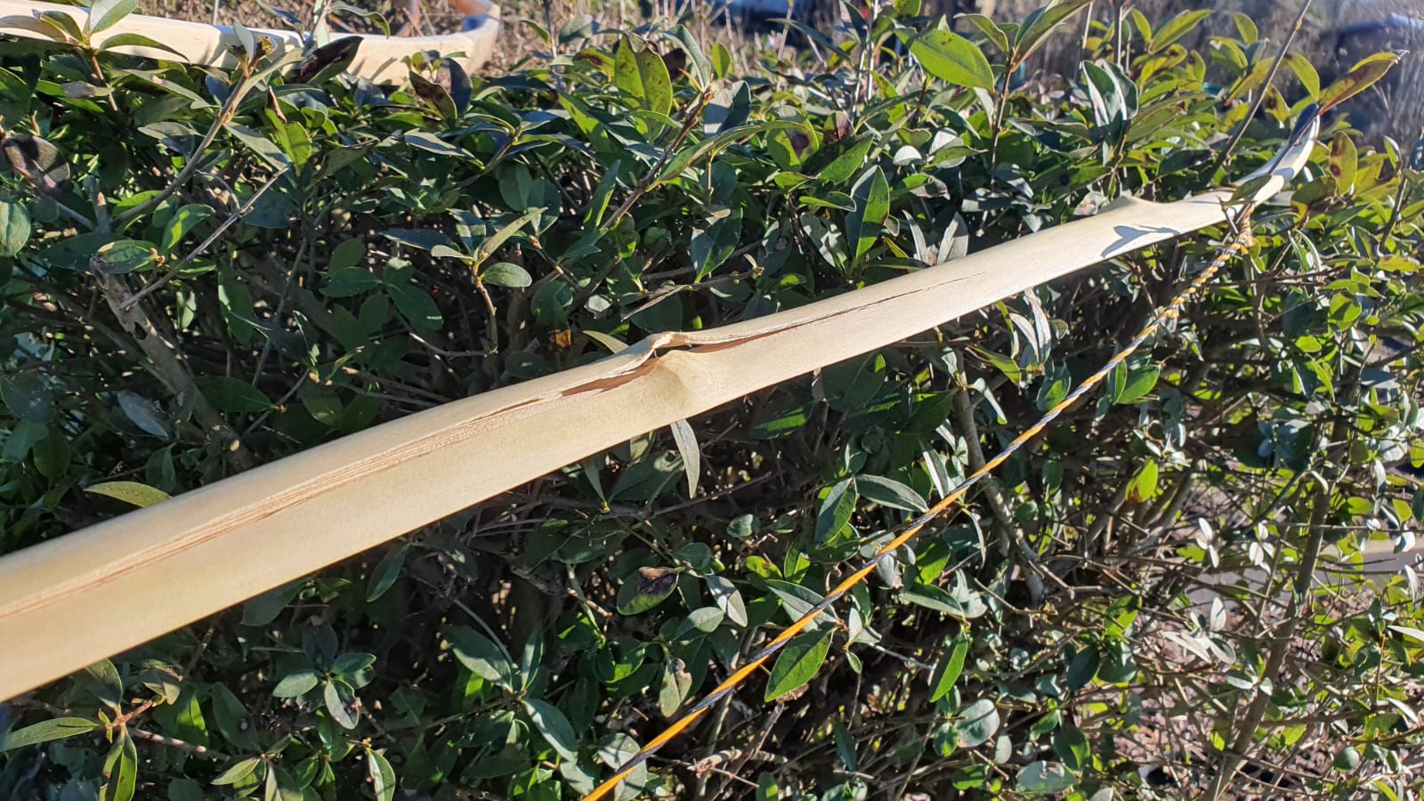

Hallöle an alle...ich freue mich sehr, dass eure Schmuck"stöcke" noch das machen was sie sollen. Bei mir hat sich wahrscheinlich ein Fehler am Bogenrücken gerächt.
Ich weiße leider nicht was falsch gelaufen ist aber ich vermute mal, dass ich zu sehr Gas gegeben haben beim Jahresring freilegen. Mein Stave war ja böse zerkratzt von den doofen Katzen und ich wollte runter auf das gesunde Material.
Am Foto ist ja gut zu sehen, dass sich der Fehler irgendwo beim Knast eingeschlichen hat. Vielleicht sieht ja sogar einer das Problem.
viewtopic.php?f=82&t=32518
Ist passiert als ein Freund Ihn geschossen hat. Aber ich will hier ja keine Namen nennen ( Festina ) :D :D :D Also eindeutig falsche Handhabung ;)
Er hat eine Feuerbestattung bekommen. :'( :'( :'(
lg noodles
Festina
Beiträge: 8
Registriert: 08.10.2021, 13:38
Re: Wahl zum Saplingbow 14 - 2022
Beitrag von Festina »
Zum Glück nennt Noodles keine Namen 😉.
Trotz bruch hat er ihn den Pfeil ins Ziel gebrach😁.
Es tut mir immernoch sehr leid das Noodles den Bogen nicht richtig gebaut hat. Er übt weiterhin😉.
Ne im erst tut mir immernoch weh das er gebrochen ist😔.
Gruß Festina
