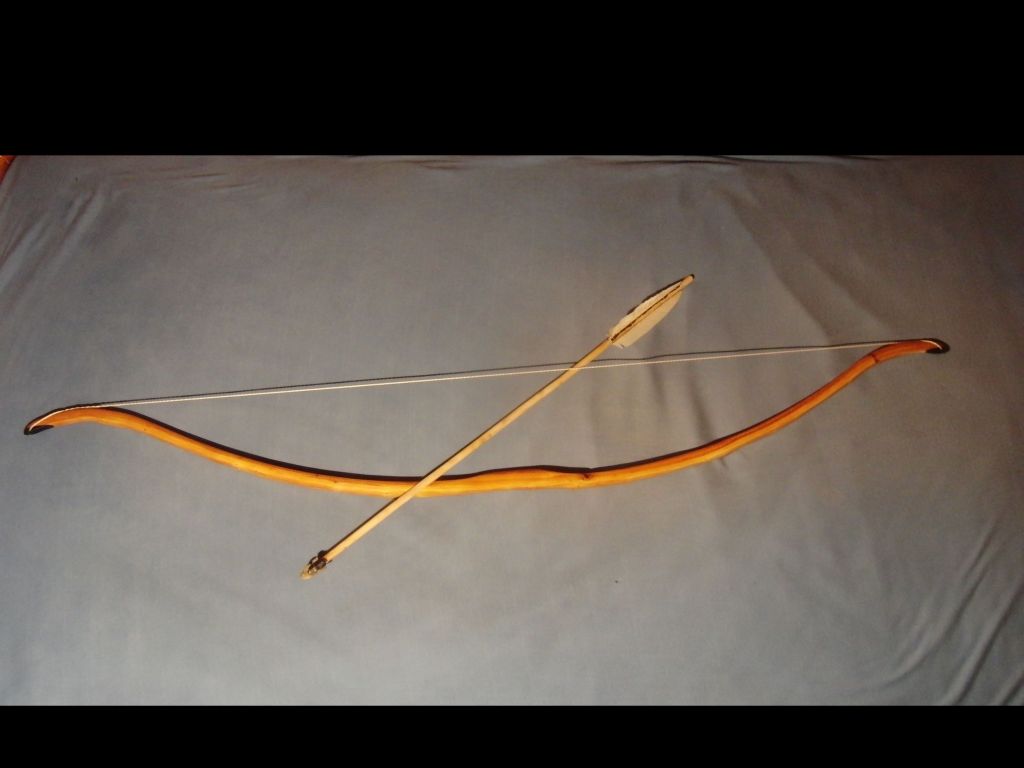

Bogen mit Steinzeitpfeil
aufgespannt auf Standhöhe

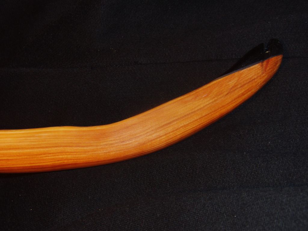

Recurve
Recurve

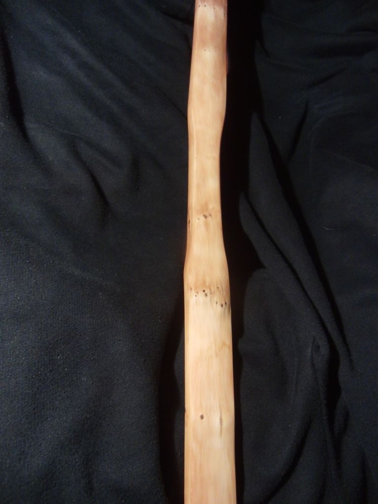

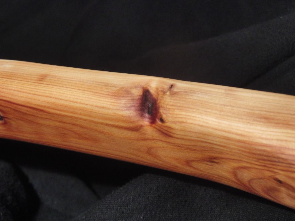

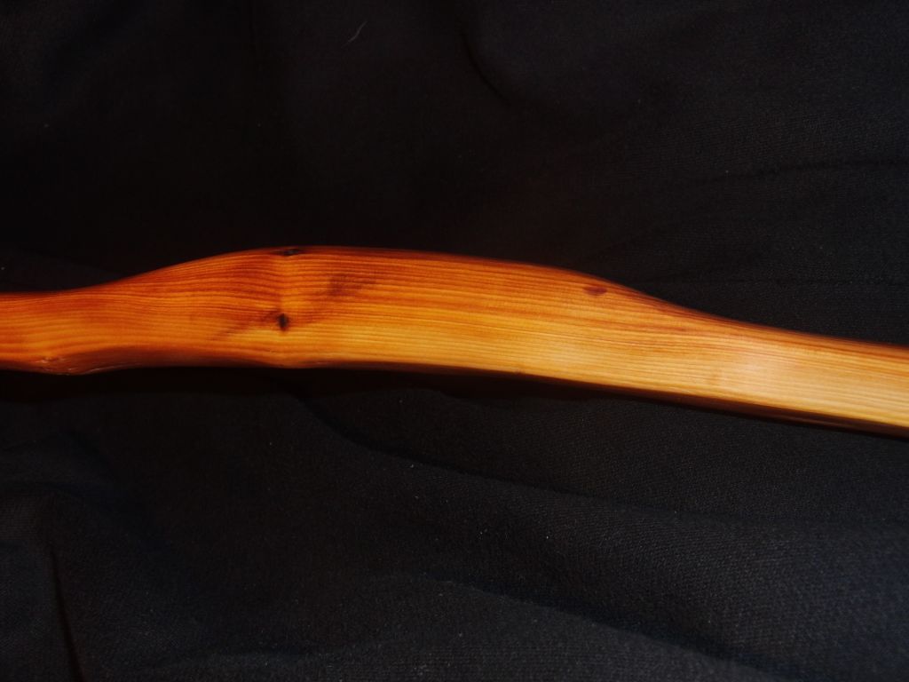

Rücken mit einigen kleinen Ästchen

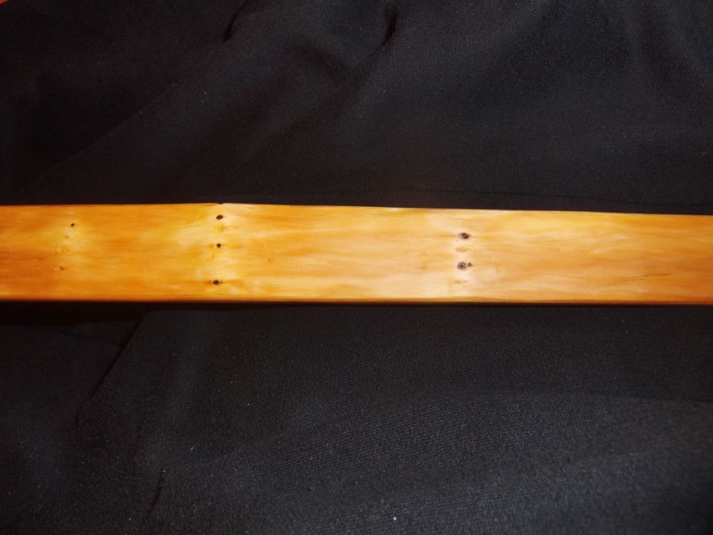

Bogenbauch
Bogenbauch
nochmals Bogenbauch (hat so schöne <br />Flammung bekommen beim Ölen ;) )

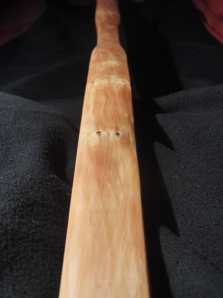

Griff
Griff

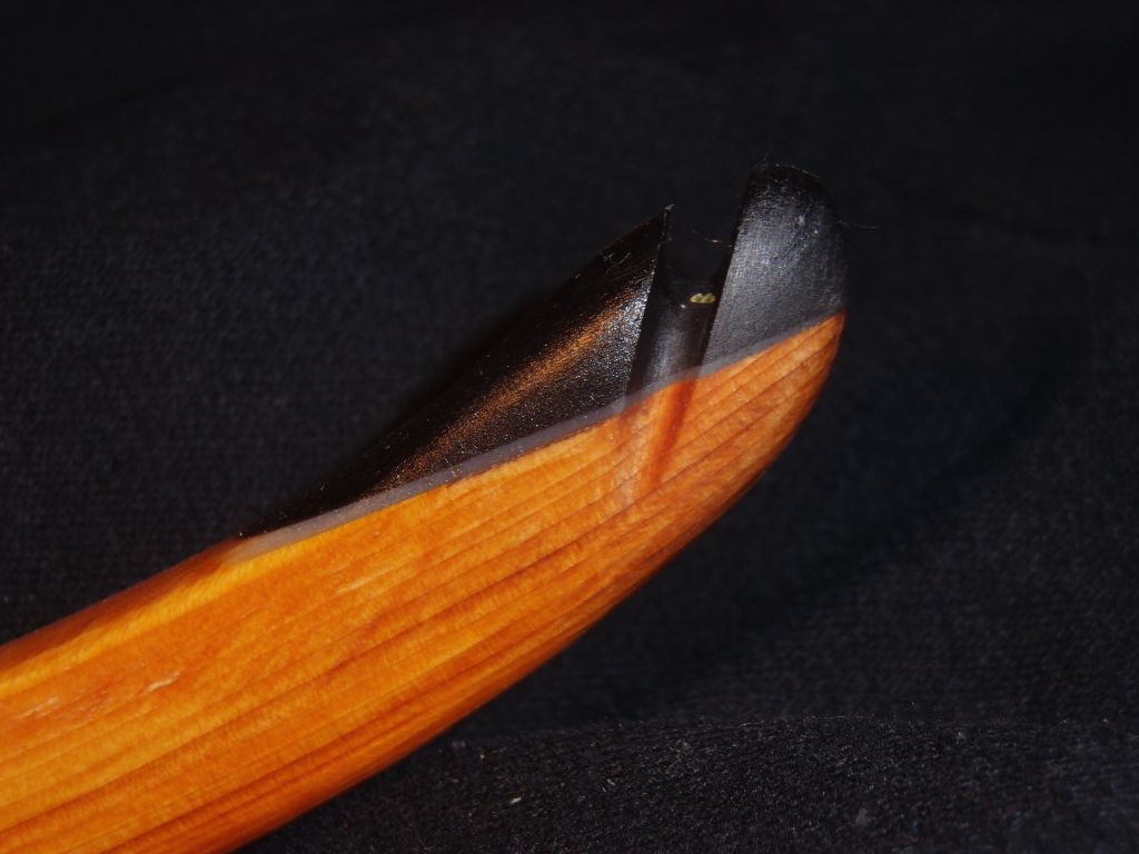

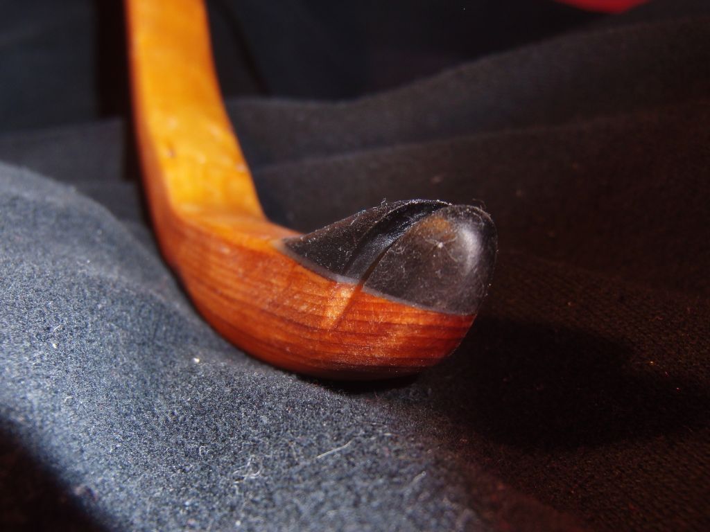

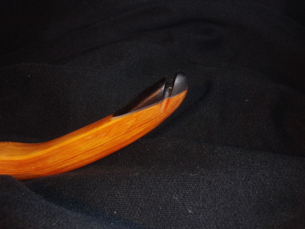

Tip
Tip
Tip
Tip

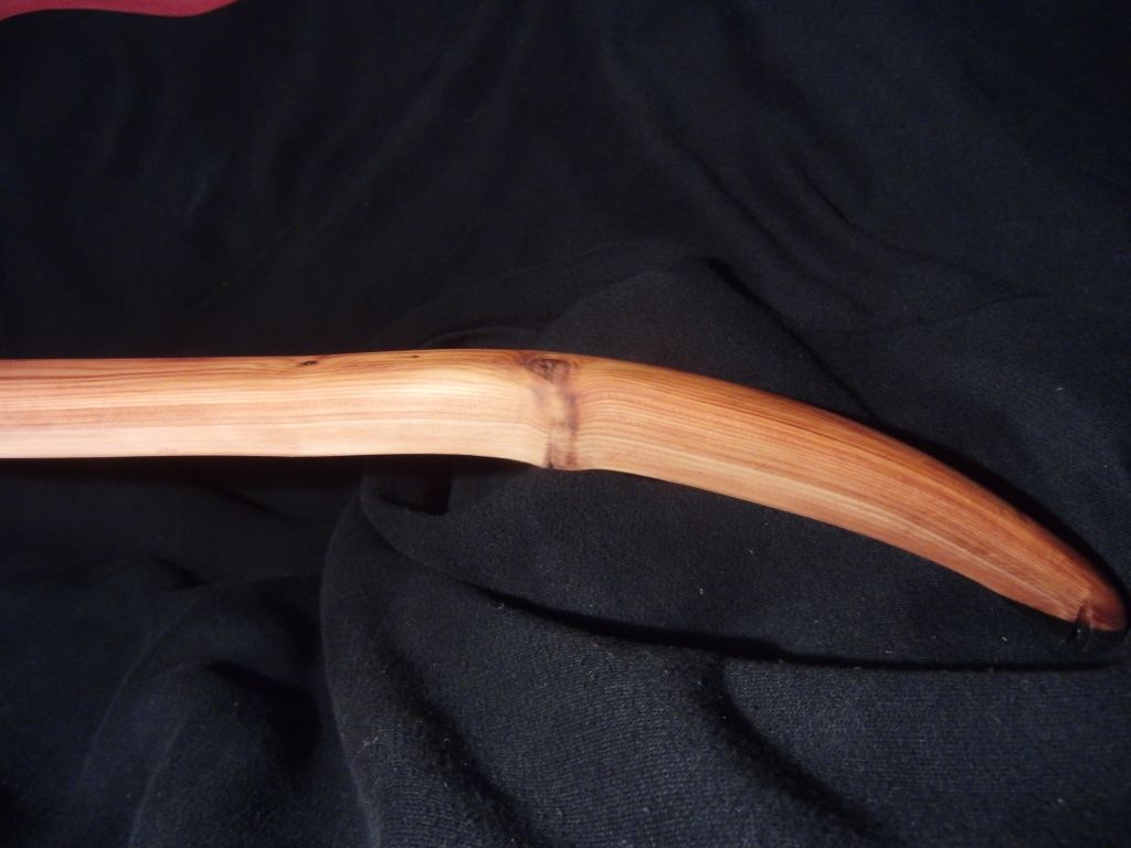

Weiter mit den Bildern
Tip
Tip

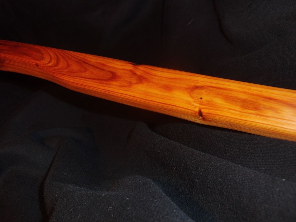

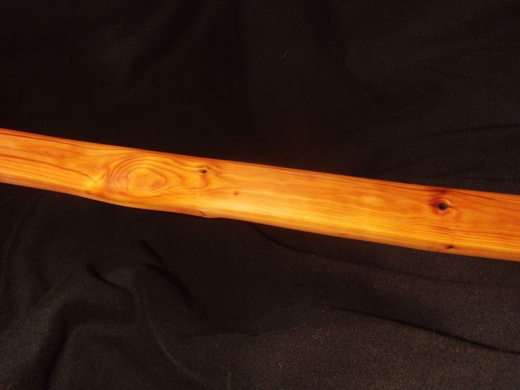

Bogenrücken
Bogenrücken
kleiner Totast (Ausgefeilt)
kleiner Totast am Recurve

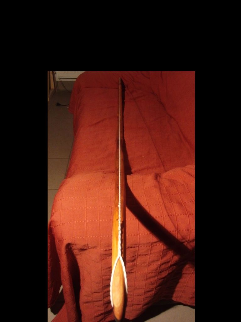

Griff vom Rücken aus

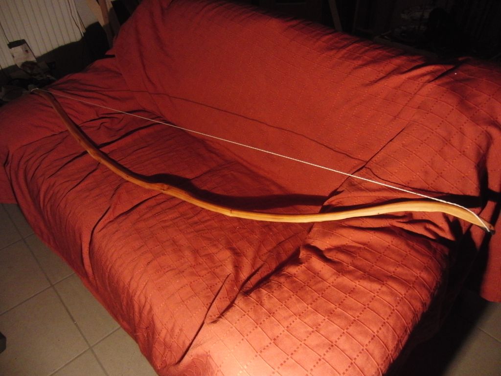

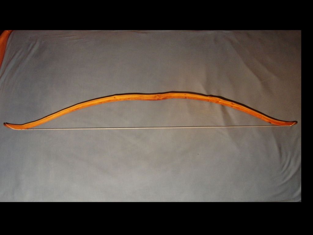

Aufgespannt von schräg oben
Recurveverlauf
Recurveverlauf

Wirk es nur so auf den Bildern oder hat er wenig Splintholz bzw. hast du ein paar Ringe runtergearbeitet?

@Jörg: Jop. Es wurde rund 1/3 Splint reduziert ;) Parkeibe hat öfter mal ein wenig mehr, als man braucht ;)
@Bogenfee: Ungefähr 30-45 min. Griff eher länger, Recurves kürzer ;)
@Onslonw: :D Warum? schreibe doch trotzdem gute Noten? :D hab vorgestern 10 Punkte wieder bekommen ;) (Der Griff und die Recurves wurden gedämpft. im Griff hat sich der Setback normalisiert --> ist noch ein wenig zu sehen, aber nicht mehr so krass, wie als Du da warst ;) Und an den Recurves musste ich ein wenig noch nach links und rechts justieren und die Recurves wieder etwas aufbiegen. --> die waren für die Standhöhe noch zu sehr gebogen und die Sehne drohte ständig seitlich abzurutschen :-/ war aber im Endeffekt kein Prob die wieder ein wenig aufzuwärmen und sachte auf dem Boden etwas aufzubiegen.)

Mal wieder ein Schöner! Aber die Klebefuge kannst du besser ;)
