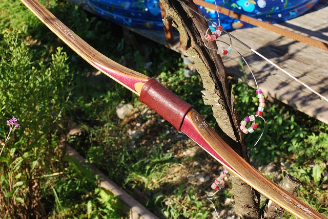

Hillstyle LB "Purple Rain"
Verfasst: 01.08.2013, 10:04
von MoeM
40#@28"
68" AMO
3x Lamboo, amber und natur Kern
Taper 3x2mm/m
Zebranofurnier
2x 1mm Klarglas
15" Griff Purpleheart
Leinölfirnis und HG Acrylsiegellack
FF String
Hoffe sie gefällt :)

Toller Bogen - auch wenn mir der untere WA etwas zu griffnah biegt (oder liegt das an der Perspektive des Photos ? ) - ich hab ohnehin 'nen Spleen für HH/-style Bögen... ;) :)

Hm, so steif wie der obere dagegen wirk eindeutig perspektivisch- Die Drawcurve für Glasbogen, noch dazu für D-Form, pack ich auch hauptsächlich für die Vollständigkeit/Optik rein- sind die Laminate sauber geschliffen und der Taper passend braucht man den Auszug hauptsächlich für coole Gegenlichtfotos und die doofe Visage vom Maulrentner nebenan um 7:45h ;D

Also gemessen daran, dass ich sowieso ein Faible für Hillstyle Bögen habe, bringt mich MoeM's Ausführung/Interpretation doch stark in's Schwitzen.
Sauber, Clean, korrekter Tiller... ich denke stark, dass ich so einen MoeM-Hillstyle-Bogen in "Ol' One Shot" Optik haben müsste. ;D
Mehr Lob, als dieses Habenwill-Gefühl kann ich dem Bogen nicht aussprechen.... ;)
