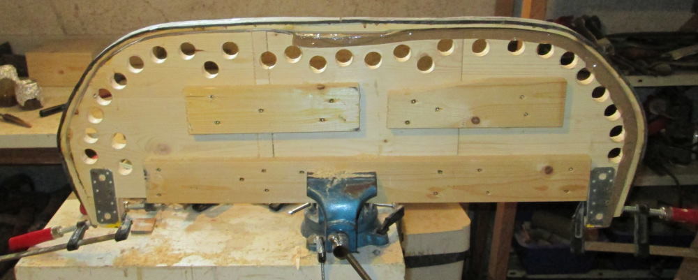

@Fogh in diesem Fall ist es eigentlich eine Kopie eines bestehenden Bogens wie man hier sieht ist die Form von einem Türken vom Grozer entlehnt.
Die Radien sind gleich, die Länge wurde um 2cm vergrößert.
Der Tiller muss im wesentlichen bereits stimmen wenn der Bogen das erste mal aufgespannt wird. das ist ein wenig Gefühlssache aber ein wenig korrigieren kann man über das Horn schon noch mit der Ziehklinge.
Hab den Bogen am Wochenende von der Form genommen und bin sehr glücklich darüber das er sich nicht verzogen hat und die Siyahs sauber fluchten, gestern hab ich dann Sehne aufbereitet und wieder mal tun mir heute davon die Finger weh, soweit ist alles bereit um den Sehenbelag aufzubringen, Bilder folgen.

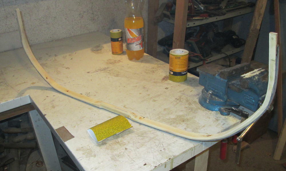

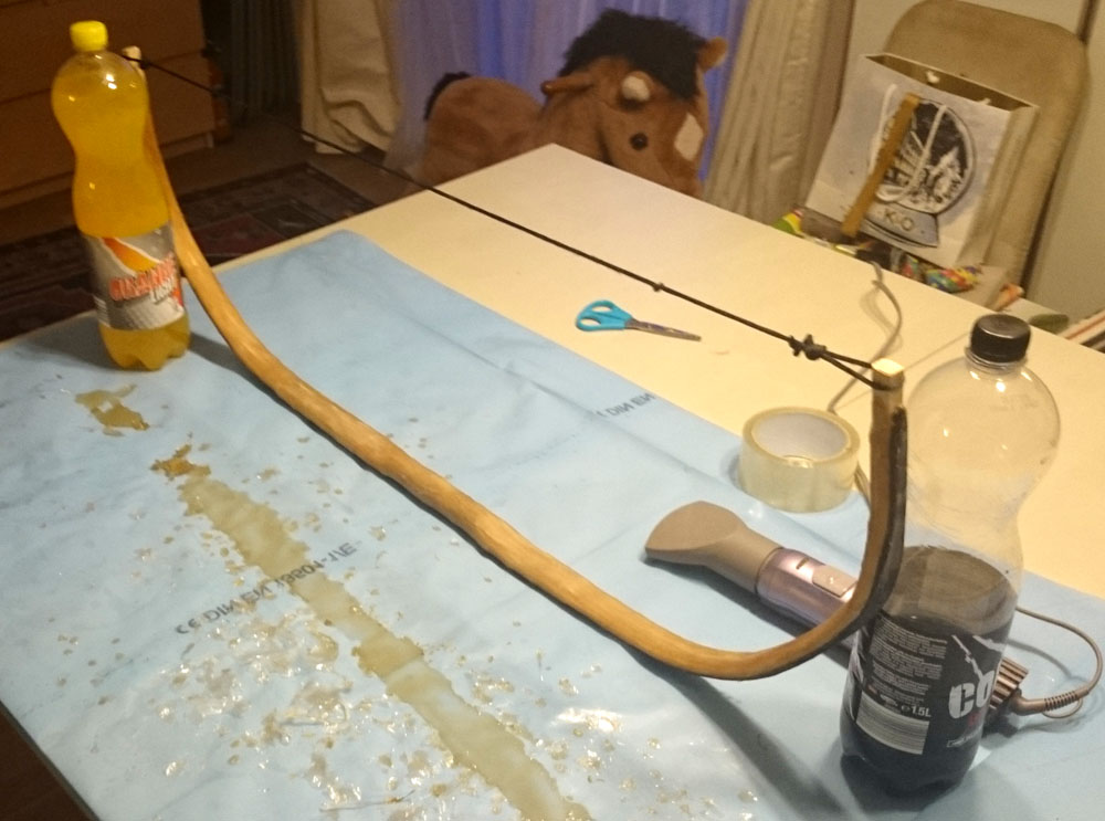

Sehne ist drauf, ausführliche Beschreibung und Bilder folgen, vorerst nur ein Handyfoto von heut morgen...
sieht soweit gut aus, nach dem Ausföhnen des überschüssigen Leims und einer Nacht trocknen hat sich da nix verzogen

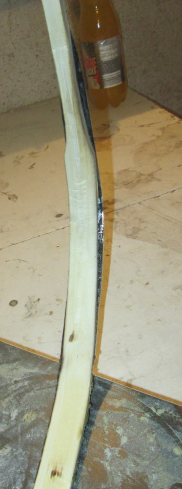

was ich nicht verstehe ist was es mit den Furchen am Bauch für eine Bewandtnis hat?
Die in Bild 3 stammen von einer Wicklung mit Birkenrinde.
Die anderen (frei übersetzt):
"Über die Längsfurchen wurde schon mehrfach spekuliert, Oldenberg meint sie seien entweder dekorativ gewesen, oder hätten dazu gedient das der Leim zwischen den Backing und Facing besser hält, oder man hätte Sehnenschnüre durch gelegt. Der Autor hält die Erklärung von Vilkuna am wahrscheinlichsten: Die Rinnen wurden ins Holz geschnitten um die Spannungen zu verringern und so ein Splittern oder Verdrehen zu verhindern."

danke für die Übersetzung, ist aus dem Text ersichtlich auf welcher Seite die Rillen sind?
Dein Angebot den ganzen Artikel zu übersetzen wäre für uns alle natürlich super ich denke das in dem Artikel zahlreiche interessante Aspekte des Saamenbogens beleuchtet werden

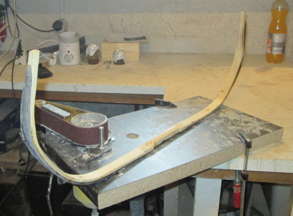

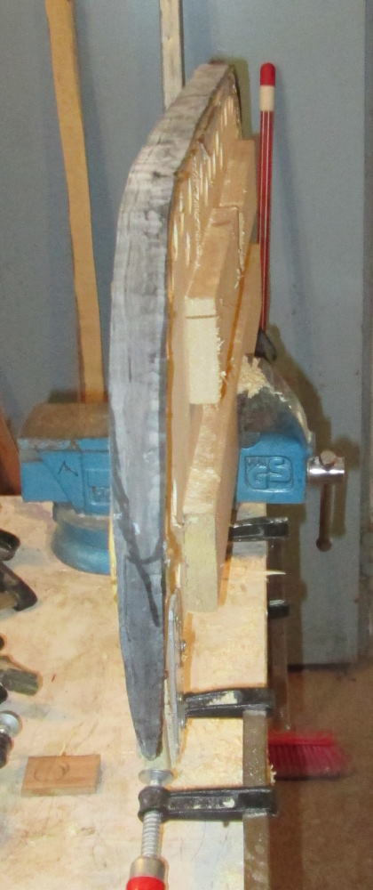

So die versprochenen Bilder vom Sap-Komposit
Zwingen runter und dann der spannende Moment, hat sich was verzogen?
und ist die Klebefuge durchgängig dicht?
"das kommt wirklich gut heraus" gleich auf den Bandschleifer damit
die Überstände vom Horn werden mit dem Bandschleifer entfernt
Feinarbeiten mit der Hand

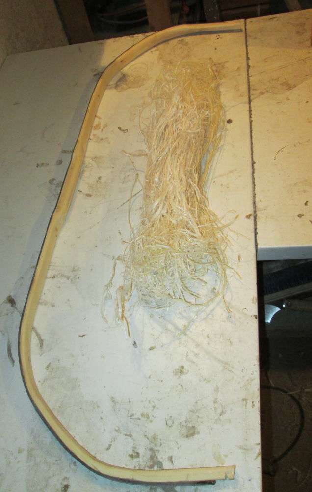

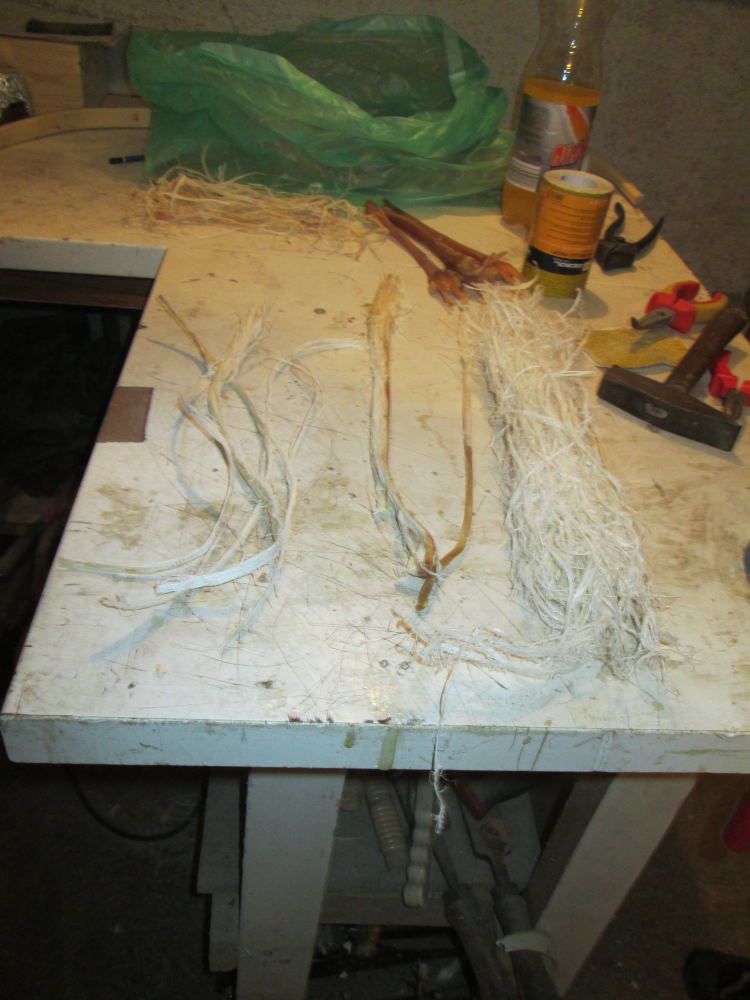

und dann wieder eine meiner "Lieblingsbeschäftigungen"
Sehne auffieseln, staubt fast nicht, stinkt fast nicht, nervt aber gewaltig
so die Rohmaterialien sind bereit
