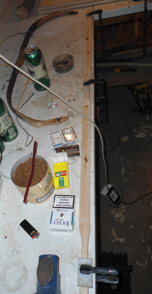

uns widme mich mal einer der beiden Leisten
mal Seitenkontour einzeichen
und Profil
und Profil
nach einer weiteren Runde Bandsäge gehts an die Feinarbeit
hier kommt mein Dickenschleifer zum Einsatz
vor allem im Profil
vor allem im Profil
bei dem was ich vorhabe ist es unerlässlich das die biegenden Abschnitte der Wurfarme bereits jetzt sehr exakt gearbeitet sind
weiter gehts mit den Wurfarmenden
leider sind die Fotos nicht sehr gut, mein Werstatt Fotokastl war nicht aufgeladen deshalb muste ich auf den knallrosa Fotoapperat meiner kleinen Tochter ausweichen
nur andeutungsweise kann man das flach 5eckige Profil im Übergang vom hochrechteckigen Profil der Wurfarmenden zum Flachprofil der eigentlichen Wurfarme erkennen.
auch die Griffregion wird ausgerarbeitet
gestern war dann keine Zeit mehr das zweite Wurfarmende auch noch zu machen deshalb hab ich den Bogen mal zur Ruhe gebettet
der aufmerksame Beobachter kann auf diesem Bild bereits erkennen was das Ziel der bisherigen Aktion ist :-)

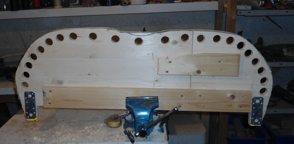

Form für die Form nehmen
da dacht ich ich bin mit der Form soweit fertig
Gott sei Dank hab ich vor dem Biegen nochmal kontrolliert ob der Bogen auch draufpasst und dabei festgestellt das der Grozer um 2 cm asymmetrisch ist während ich den rahmen symmetrisch gebaut habe, also Form anpassen.
2cm dazu
2cm dazu

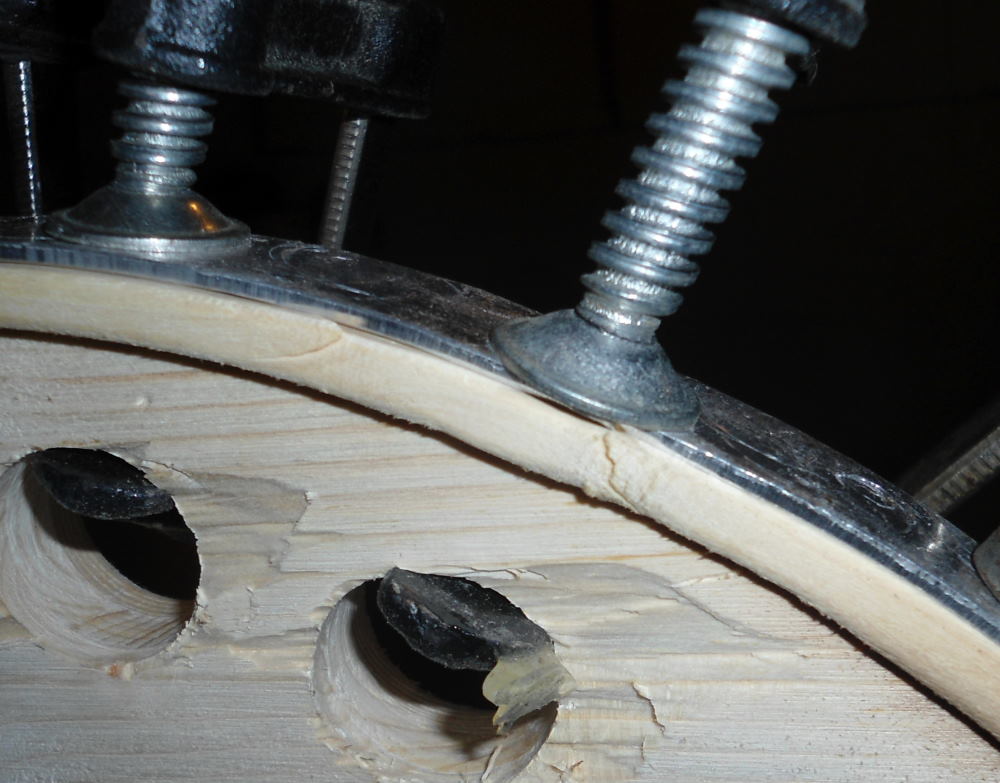

Normalerweise ist es nicht besonders ratsam nasses Holz mit der HLP zu biegen. Da ich aber bei diesem Projekt gewaltig unter Zeitdruck komme wollt ich, in dem zweifelhaften Vertrauen, dass, das Ding eh nass genug ist um es im eigenen Saft zu schmoren, auf ein zusätzliches ausgiebiges Dampfbad verzischten.
Also volles Risiko
wenn überhaupt geht das nur mit einem Alublech zum Bruchschutz
die Hälfte ist geschafft

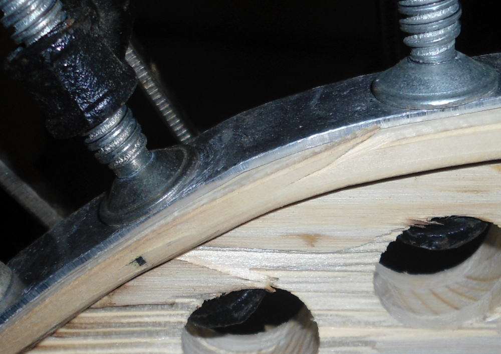

allerdings hat sich hie und
da ein Spahn aufgestellt
ich hab die Stellen nach dem Erkalten kontrolliert und es sieht so aus als wäre der Schaden nur oberflächlich und mit ein paar Tropfen Epoxy leicht zu korrigieren.

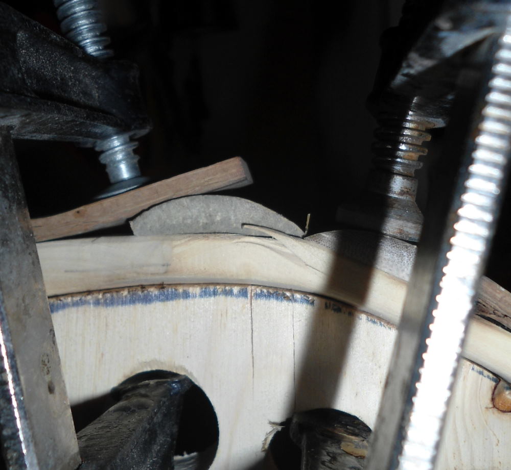

fast geschafft
fast geschafft
auch auf dieser Seite steht ein Spahn auf
mit einer in der Breite passenden Aluschiene wär möglicherweise gar kein Spahn aufgestanden, aber ich war zu faul eine Passende Aluschiene zuzuschneien.
so der fertige Zwingenigel
