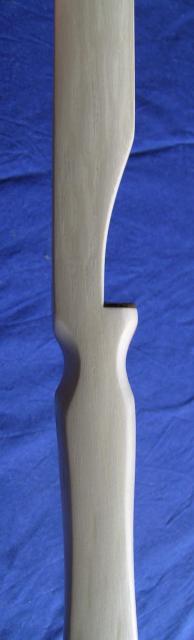

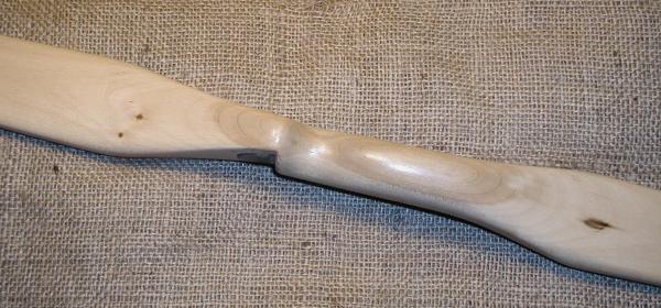

Beispiele Holzbogen als BmS:
Beispiel 1: Ulme
Beispiel 2: Ahorn
Beispiel 3: Rattan

Bilder erneuert 24.3.13
