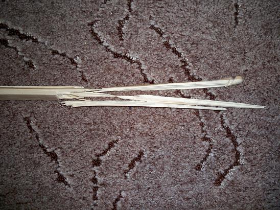

Re: ..Ihr seid dran schuld !!! (Bogenbau)
Mein Beileid!
Den hat es ja richtig Zerlegt.
Wie ist es dazu gekommen?

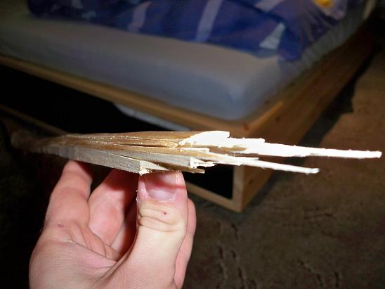

Ich hatte ihn leicht getempert, weil er ziemlich Stringfollow hatte, aber das Holz war nur leicht angebräunt.
Nach ner langen Nacht zum Erholen hab ich ihn heute aufgespannt, erstmal mit der langen Sehne, nix problematisches zu entdecken.
Also vor trainiert, immer wieder ausgezogen, auch über Standhöhe, schön aufgewärmt.
Dann hab ich die Kurze Sehne drauf gemacht, und wollte den Tiller kontrollieren, liess sich schön biegen, sah auch so weit ganz gut aus.
Dann zieh ich ein bisschen weiter ( vielleicht so 20 cm ) und ...... bam, das wars.
Den oberen Jahresring hat es regelrecht vom Bogen abgehoben, und den Tip hat es so zerlegt wie auf dem Foto, ich hab da kein bisschen nachgeholfen.
Aber warum das passiert ist weis ich nicht, an der Stelle wo der Bruch ist, war keine Schramme oder Delle, nix.
Das war sein kurzes Leben, und verdammt teures Feuerholz
Splitterige Brüche deuten häufig auf Übertrocknung hin!
Vielleicht hättest Du ihn noch ein paar Tage, um wieder ins Gleichgewicht zu kommen, ruhen lassen sollen.
dirk hat recht, eindeutig zu trocken!
ein bogen der viel stringfollow entwickelt hat vorher schon ein problem, das mit hitze ausgleichen zu wollen ist wie den teufel mit belzebub austreiben. jetzt, wo die luft an den meisten lagerorten sowieso viel zu trocken ist, ist das schon beinahe ein garant für desaster.
feuchtigkeit zieht der nicht über nacht!!!!
ich hatte schon teile die 2 tage gelegen sind, bevor sie wieder gewicht zugelegt haben.
bogenbau und ungeduld vertragen sich gar nicht.
Zu trocken... ?
Wo kann ich denn einen Bogen lagern damit er nicht zu trocken wird bzw. wieder Feuchtigkeit bekommt?
1. getemperter Bogen
2. ungetemperter Bogen
Seltsamerweise ist gerade der Wurfarm gebrochen, der schon einige Tage Zeit hatte sich zu erholen, weil meine HLP danach ihre Innereien ausgewürgt hat und ich mir erst ne neue besorgen musste.
Ich dachte immer das Holz wäre noch zu feucht weil er nach dem Aufspannen Stringfollow bekam und nach dem Abspannen ging es über Nacht wieder weg.
Oder ist das normal (hatte ich schon mal gefragt, aber keine konnte was dazu sagen...)
Gruß, Moerki
Gruß, Moerki
Zum Beispiel in einem ungeheizten Keller oder in Schuppen oder Garage, so dass Aussenluft dran kommt. Terrasse oder Balkon (mit Dach) gehen auch.
Dass sich ein Bogen über Nacht wieder etwas erholt ist normal.
Stringfollow. speziell bei Anfängern, ist meist eine Folge von Überbelastung des Holzes. Klar gesagt, der Bogen wird in einem frühen Stadium zu weit ausgezogen, oft über das angestrebte Zuggewicht hinaus. Vermutlich war der Wurfarm an der gebrochenen Stelle zu steif und dann auch noch zu trocken, dann passiert genau das.
Schade drum, aber buche es unter Erfahrungen.
das ist auf alle fälle schon mal die richtige einstellung.
hilfreich ist ein hygrometer am bau- respektive lagerplatz, das gibt recht gute anhaltspunkte wie feucht das holz sein könnte und kostet nicht viel.
jede verletzung auf der zugseite KANN ausgangspunkt für eine bruch sein, vor allem wenn ein paar faktoren zusammenkommen.
aus irgeneinem zusammenspiel von ursachen muss er ja schliesslich an genau der stelle nachgegeben haben.
Mein Beileid!Möge er in Frieden brennen...
Selten so viele Bogenbrüche hier im Forum gesehen ... Eines ist fast allen gemeinsam: Sie wurden schnel getrocknet oder getempert.
Was sagt uns das?
Was sagt uns das?
Du hattest recht Rabe,
ich werd den nächsten definitiv nicht mit Hitze quälen, auch wenn er Stringfollow bekommen sollte, und meine Hasis trocknen zur Zeit schöööööön langsam.
Aber ich glaub ich bringe es nicht übers Herz ihn zu verbrennen, noch nicht....
cu, Moerki
cu, Moerki
