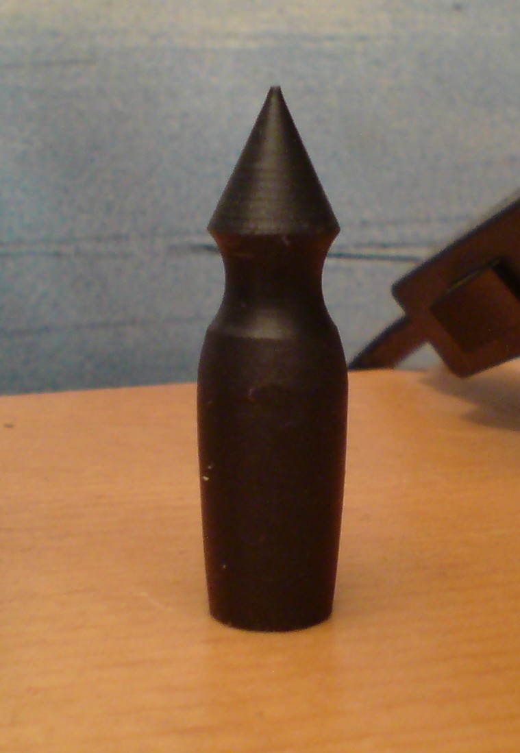

So hier ist mein erster (ernsthafter) Versuch, eine Pfeilspitze selber zu drehen.
Wurde zuerst gedreht, dann noch mal am schleifstein nachbearbeitet und zum schluss brüniert
Also sprach Zarathustra
