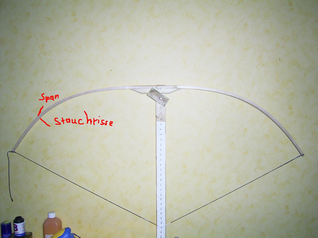

Ich habe nochmal gedoktort
Ich bin der Meinung man sieht sich selbst nicht so kritisch wie man andere Bögen sieht. Ich denke immer sobald er schiesst ist er fertig
Vielleicht sollte man mir eine Elipse drüber legen
- acker
- Beiträge: 10951
Re: Taschengeld Bogenbautunier
Hm, der untere Abschnitt im linke Wurfarm hab ich ein wenig zu hoch angesetzt.
Also ein bissel weiter unterhalb anfangen etwas wegzunehmen.
Ganz vorsichtig!
Vorallem oben am Griff!
Tiller erst mal die Enden nach , und dann schieß ein bissel und häng in dann errneut an die Tillerwand -> kann sein das er am Griff ein wenig nachkommt .
Sieht aber bis auf die weiche stelle im Linken W nicht schlecht aus.
Gruß acker

Hi Commerz, ich hab mal was gebastelt:
Oh, acker, zwei Doofe ein Gedanke...
Der linke Wurfarm biegt sich laut der Überlappung in der Mitte etwas stärker als der Rechte.

Danke Jungs
aber
das wird eng. Also ich hab ein bisschen getillert und da hat es "pleng" gemacht.
Man sieht unter dem Seidenbacking da will ein Span hoch. Und am Bauch da sind Stauchrisslein. Ganz kleine da ich es noch rechtzeitig gemerkt habe. Das wird auf kurz oder lang da brechen.
Mein Vorschlag: Das Seidenbacking an der Stelle zu öffnen. Den sich aufstellenden Span mit Sekundenkleber wieder ankleben. Wieder Seidenbacking drüber und gute 20cm links und rechts überlappen lassen.
Ich hab noch einen Meter von dem Zeug.
Am Bauch würde ich die Bambusleisten von meinem Mini-Yumi Versuchen drauf leimen. 1,5mm stark und jeweils 1m lang. Tillern würde ich dann an mit wegschaben der Kraftfasern vom Bambus.
Klingt das nach einem Plan oder hab ich Brennholz verursacht.
Danke und Gruß --Commerz

Hm mist, aber warum so kompliziert reparieren?
Das Seidenbacking im Spanbereich kurz einschneiden und den Span mit Holzleim bändigen.
Im bereich der Stauchung eine zarte Leiste aufleimen auf den Bauch, was Du so da hast , anschliessend mit Wicklungen sichern.
Erst dann wieder ausziehen.
Das sollte schnell gehen.
Das mit dem Bambus funzt sicherlich auch, aber ich denke mal das Du dann einen Wahnsinngen sprung im Zuggewicht machen wirst.
Gruß acker
