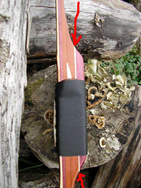

Das weisse Dingen am Griff ist ein plan geschliffenes Stück Geweih und durch zwei mini kleine Bohrungen mittels Zwirn mit dem Griffleder vernäht.
Beim ersten hatte ich ja ein gleiches Element am Griff angebracht.

@Acker: Da haben wir wohl aneinander vorbei geredet ;D. Das Mandelförmige hab ich mir gedacht das das Geweih ist.
Ich meine den Streifen Holz im Griff. Da wo die roten Pfeile hingehen :)

@Commerz: Ach so, dieses Holz, ja das ist ein dünner streifen Ahorn.
