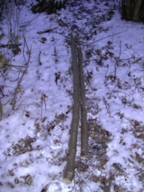

Hier mein Vater beim Absägen des Saplings (ich musste schmiere stehn  ::) )
Hier nach dem Fällen:
Ich vermute mal das es schwarzer Holunder ist. Bin mir sogar sehr sicher. Aber da ich wie gesagt noch recht neu bin hier mal Rinde+Knospe:
Die Jahrringe kann man leider nich so gut erkennen, aber ich hab so wie so vor den letzen Ring (der unter der Rinde) als Ruecken zu nehmen und ein hanfbacking aufzuleimen.
Daten:
Durchmesser oben: 36mm
Durchmesser unten: 47mm
Länge: 195cm
Ich hoffe ich bekomme 30# raus, vorallem wegen ein paar ästen die ich aber sicher geschickt unterbringen werde ;)
Momentaner stand:
Abgesägt mir Fuchsschwanz und mit Ponal enden versiegelt. Liegt zum Auftauen im Keller.
Weiteres vorgehen:
Auftauen lassen, Bogenform grob rausarbeiten, trocknen lassen
Mal gespannt was drauf wird <.<
lg Grimnir

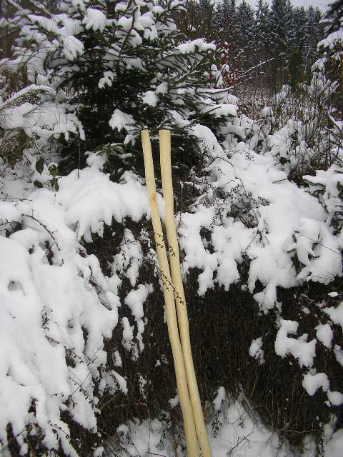

So nun ich mit meinen Eisstangen
Hasel von 5 auf 6cm der untere Teil des Stämmchens
(Zitat repariert! Rabe)
Zuletzt geändert von Ravenheart am 10.01.2010, 19:55, insgesamt 1-mal geändert.
( Erasmus von Rotterdam )
inge
Beiträge: 2991
Hat gedankt: 83 Mal
Hat Dank erhalten: 16 Mal
Re: "saplingbow" Bogenbautunier 2
Beitrag von inge »
Sorry konnte das zweite Bild nicht einfügen, darum hier die Stämmchen. Der obere Teil ist 4,5 auf 5 cm dick. Länge ca. 2,2m und 1,8 m. Ist mein Ersatz für alle Fälle..... . Nach dem Auftauen geht es Morgen weiter.
Werkzeug: Bügelsäge
lg
inge
Zuletzt geändert von inge am 08.01.2010, 18:15, insgesamt 1-mal geändert.
