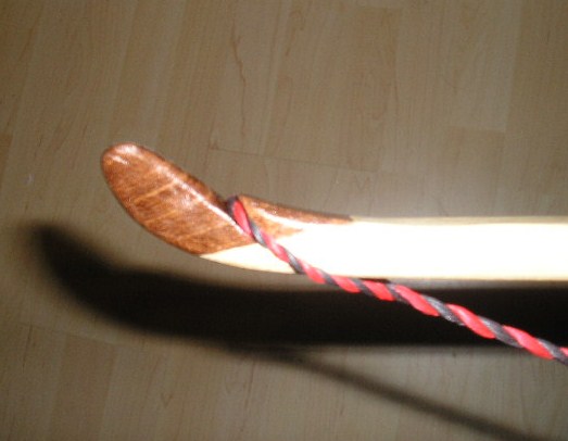

tommy lee
Beiträge: 357
Registriert: 27.09.2009, 10:33
Re: Centershot - Takedown - Y-Bow
Beitrag von tommy lee »
Hallo Leute !
Da ich nicht weiss , ob es mit der Fantasybogen-Abstimmung noch klappt ,
habe ich nun meinen Bogen etwas "getunt" . :D
Ich habe ihm stärkere Wurfarme gegönnt -  ca. 30# @28"
Die Wurfarme haben jetzt Nocken aus dem selben Holz wie das Griffstück
Eine ordentliche Sehne (eigentlich sind es 2 Sehnen , die miteinander verbunden sind)
Die Pfeilauflage besteht nun aus Borsten eines Strassenbesens
Wegen des  höheren Zuggewichtes musste ich den Griff verstärken . Dazu habe ich
mit der Fliesensäge Kerben ringsum eingesägt und dann Kohlefaserrovings mit Epoxi
eingewickelt . Sonst wäre mir der Griff wohl auseinandergerissen .

@TommyLee: Danke für das erneute Einstellen. Bitte noch ein Bild vom Bogen im Vollauszug seitlich und von vorne oder hinten.
Die Pfeilauflage ist eine gute Idee. Ein Centershot-Originalbogen aus der TBB hat Stahlstifte. Deine Pfeilauflage ist sicher besser zu schießen.  :)

tommy lee
Beiträge: 357
Hallo Jo und alle die´s interessiert  ,
hier die versprochenen Bilder :
Wer aufhört besser zu werden , hat aufgehört gut zu sein .
Wer kämpft kann verlieren , wer nicht kämpft hat schon verloren .
