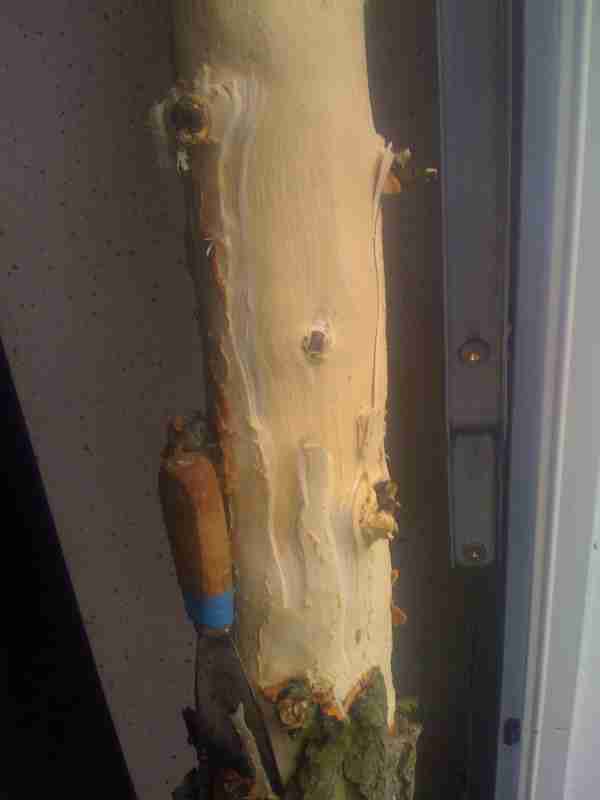

...mir ist dafür dieses Wochenende eine gewaltige 120-jährige Robinie zugelaufen. Da der Stamm innen völlig hin war musste sie weg und ich hab mir mal die ganzen Äste reserviert. Rinde und Bast mit Spachtel runter, gespalten und versiegelt - jetzt bekommt der Splint doch leichte Risse  >:( und ich hab vor lauter Panik das Holz wieder mit Frischhaltefolie eingepackt um ein weiteres Trocknen massiv zu bremsen. Dabei ist der Splint nicht mal einen cm dick...
Was mach ich um Himmelswillen bitte falsch???

Bei Robinie MUSS der Splint möglichst schnell runter.
Der Splint trocknet sehr schnell und reisst die das Kernholz kaputt.
Nehm am besten ein Zugmesser um die Grobe Masse wegzuarbeiten. Wenn du dann mit einer Ziehklingt den feinen Splint noch abträgst der kurz vor dem Kernholz liegt, dann kannst du den äußersten Ring auch als Rücken benutzen.

Jups so ist der allg Tenor , Splint runter , Rücken wachsen und gut ist.

hmmm... da war doch noch was....
AH!!  :D
SPALTEN!!!  ::)
Robinie ungespalten trocknen geht IMMER schief!

... gespalten sind sie, wie bereits geschrieben. Ich frage mich nur, wo kommen dann die ganzen hübschen Robi-Bögen her, die noch einen Splint auf dem Rücken haben? Wurden die dann im Winter geschlagen und hatten weniger Saft?

RobertGraf hat geschrieben: Un dann die ganzen hübschen Robi-Bögen her, die noch einen Splint auf dem Rücken haben?
Faulheit ist manchmal ein Tugend!  ;) Spalten, Enden versiegeln und ja nicht entrinden!! Da reißt nichts! Dann wartet man halt 1 Jahr (oder 2)! Nichts für hektische Gemüter!  ;)

Mag ja sein, dass das der allgemeine Terror ist, aber ich habe schon vor 5 Jahren gepostet, dass in der Regel auch Robiniensplint gut geeignet ist. Soll ich jetzt meine ganzen Rpobinienbögen hier abbilden, die ALLE Splint auf dem Rücken haben?
Nochmals: Der letzte und oft auch vorletzte Splintring kann drauf bleiben, sofern nicht vergraut (von Acker vergrault) oder spröde geworden. Hilfsmittel ist die Farbe: zitronen- bis hellgelb ist auf jeden Fall gut!
@Robert: So wie ich die anderen verstanden habe, MÜSSEN das zwangsläufig alles meine Bogen sein. Die anderen nehmen ja den hübschen Splint immer runter, wobei cih nicht weiß, warum!  ??? ??? ???
