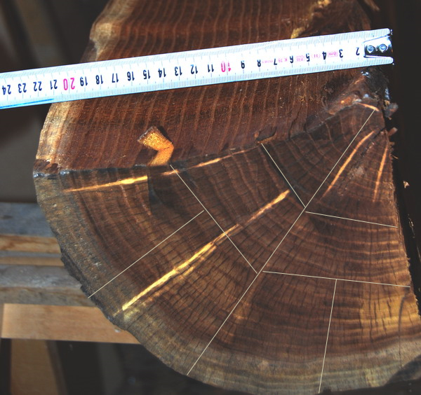

Hm wenn ich das was du gesagt hast Dirk, richtig interpretiere würd das dann würde das ca. so aussehen, oder?

Ja das sieht gut aus so, erst mittig spalten , dann die unteren staves mit der Bandsäge schneiden , un dann die oberen wieder spalten.
Wenn du keine Bandsäge hast, fahr damit zu Deinem lokalen Schnreiner und ach es mit ihm aber bitte nicht dran rum fuschen , das Holz sieht sehr gut aus !

Die beiden untersten sind möglicherweise zu schmal... wäre schade drum bei DEM Monsterjahresring!
Osage ist für Flatbows besser als für D-Querschnitt. Insoweit erst die untere Ecke abtrennen und daraus einen Stave machen. Ansonsten ist alles gut, soweit die Staves eine Breite von 4 - 5 cm aufweisen (ist bei der oberen Reihe schwer einzuschätzen).

wenn die um 3cm haben in der Breite, reicht es

Danke für die wichtigen Infos, Bandsäge hab ich hat 17cm Durchlass. Hab mir auch schon überlegt das die innersten Beiden zu schmal sein könnten, Mit der Bandsäge wird das aber kein leichter Job den innersten Teil abzunehmen mal abgesehen vom Handling bei den 80 kg ist der Winkel auch sehr üngünstig für die Bandsäge. Winkelschleifer mit Kettensägenscheibe und Schnitt von beiden Seiten wär meine Idee (siehe Bild).

Du spaltest ihn erst mal mittig und dann erst sägst Du die unteren schnitte mit der Bandsäge
