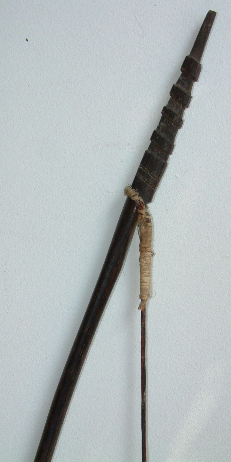

Liebe Freunde der aufwändigen Bastelkunst, liebe Bastelfreundinnen, ;)
hier seht ihr das Ende eines authentischen Bogens der Mentawei (Sumatra) mit einer perfekt hergestellten Sehne aus Rohhaut.
Möchte jemand wissen, wie man solch eine Sehne aus Rohhaut herstellt? Dann könnte ich eine Bauanleitung einstellen.

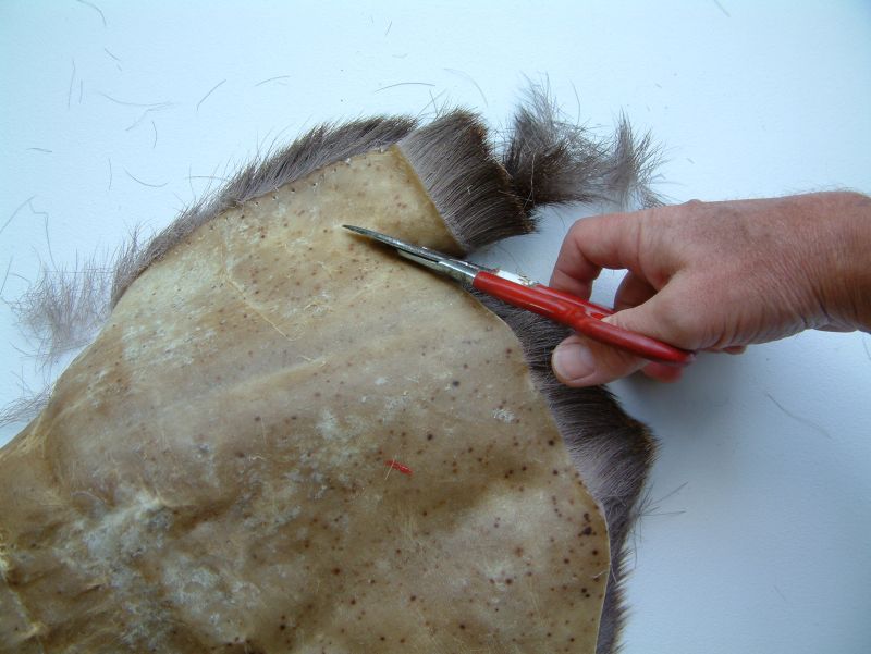

Zuerst schneidet man ein rundes oder ovales Teil aus dem Rückenfellbereich, weil hier die Haut gleichmäßiger und stärker ist als auf der Bauchseite.

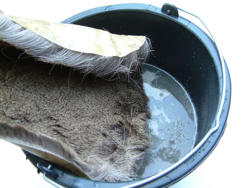

Dieses annähernd runde Stück Rohfell muss enthaart werden. Dazu versenkt man selbiges in einen Eimer mit Holzasche-Lauge (Asche aus dem Holzofen).

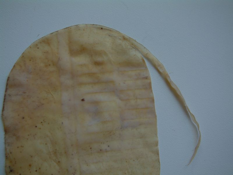

Nach rund einer Woche lassen sich die Haare abzupfen. Das enthaarte Stück Tierhaut wird nun zumindest angetrocknet, weil es sich so besser schneiden läßt.
Achtung: Das Stück muss gleichmäßig getrocknet sein, sonst erhält man unterschiedlich breite Streifen durch ungleichmäßige Schrumpfung der Haut.
Der richtige Trockungsgrad wird durch die gleichmäßig opake Färbung der Haut (vorher milchig) angezeigt. Das Stück im Bild ist noch mitten in der Trocknungsphase.
Alternativ kann man auch fertige Rohhaut kaufen. Dabei sollte man auf gleichmäßige Stärke der Haut an allen Stellen achten.

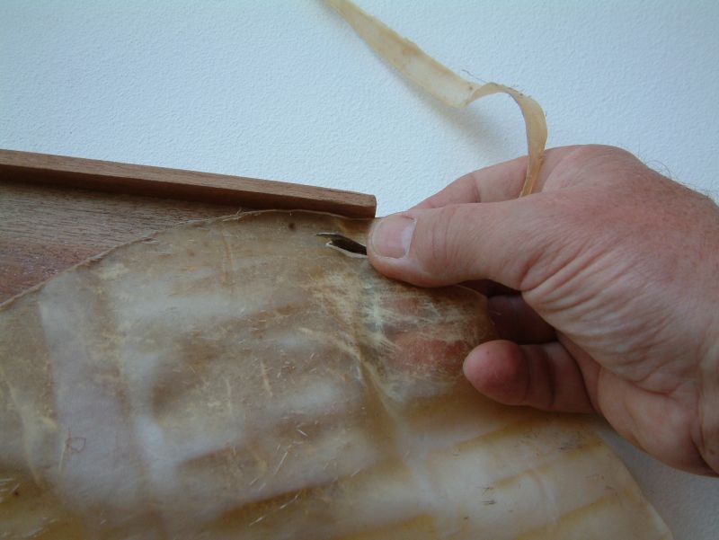

2. Rohhaut in Streifen schneiden
Mit einer Schere oder einer Schneidlade (Bild) schneidet man immer rundum einen Streifen von 10 mm Breite, bis man im Zentrum angekommen ist. Die Schneidlade kann man sich selbst bauen: Einfach an ein Brett eine Anschlagleiste und im Abstand von 10 mm zum Anschlag eine gebogene Teppichmesser-Klinge einbauen.
Mit etwas Geschick und gutem Augenmaß geht das auch mit einer scharfen Schere.
Aus einem ovalen Stück Rohhaut von rund 40 x 50 cm erhält man locker einen Streifen von 7-8 m, was für 2-3 Sehnen reicht.
Tipp: Je gleichmäßiger die Dicke und Breite des Streifens ist, umso gleichmäßiger wird später die Sehne.

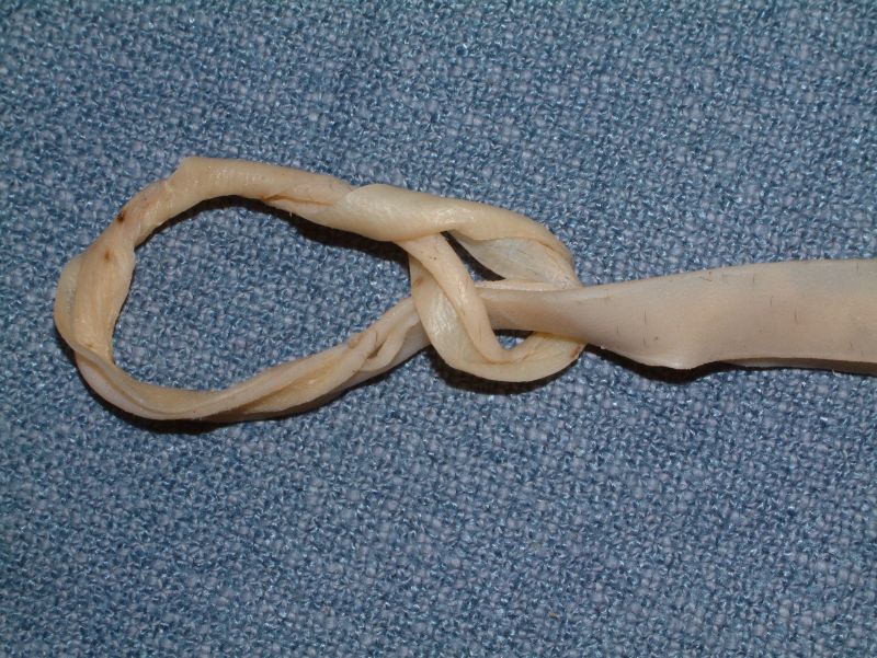

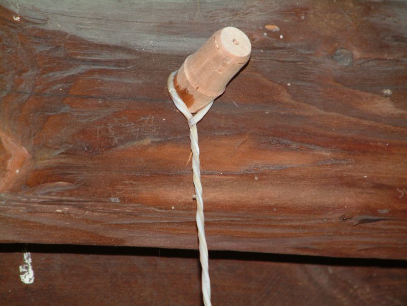

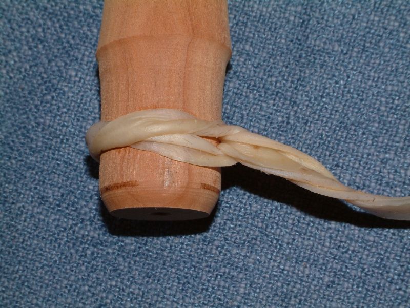

3. Streifen zur Sehne eindrehen
Bevor man die Sehne herstellt, wird ein Streifen von rund 4 m Länge einen Tag in Wasser eingeweicht. Danach den Streifen einmal doppelt legen und am oberen Ende eine Schlaufe für den Bogentipp herstellen. Dazu wird das Ende erst eingedreht und dann der Rest durch die Schlaufe durchgezogen. Damit sich das Ganze nicht zuzieht, wird ein Stück Holz o.ä. eingesteckt.
Beiträge: 8808
Hat gedankt: 31 Mal
Hat Dank erhalten: 105 Mal
Re: Bogensehne aus Rohhaut

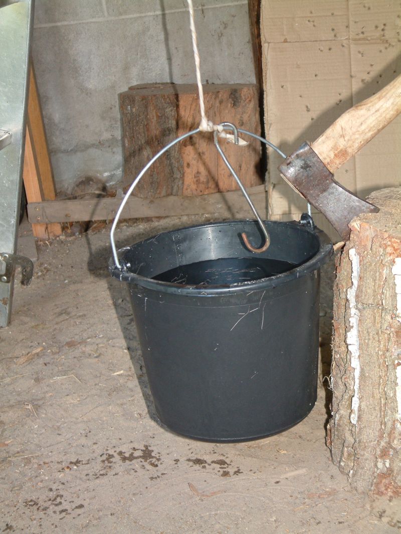

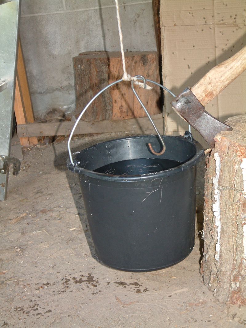

3b Weiter eindrehen
Ich habe den Holzpflock mittig aufgebohrt und stecke ihn so direkt auf eine Schraube an einem Dachbalken in rund 3 m Höhe über dem Boden, denn die Sehne dehnt sich anfangs noch enorm.

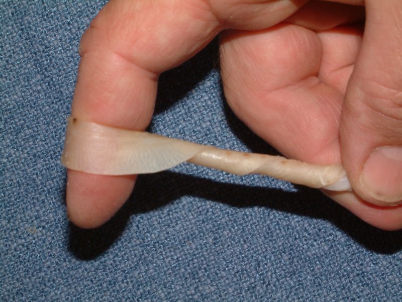

Nun werden die zwei Streifen am unteren Ende unter leichter Spannung eingedreht. Oder aber man hängt gleich einen Eimer mit 10 Liter Wasser unten dran und läßt diesen rotieren.
Die beiden Streifen werden dadurch stark gedehnt und dadurch dünner, schmaler und länger. Sie legen sich durch das Eindrehen fest aufeinander, sodass eine drehrunde Sehne entsteht.
Nach dem Eindrehen läßt man den Eimer an der Sehne hängen und sichert ihn gegen das Aufdrehen.
Man kann natürlich auch den Eimer solange festhalte, bis die Sehne getrocknet ist, was im Zimmer ungefähr 2 Tage dauert. ::)

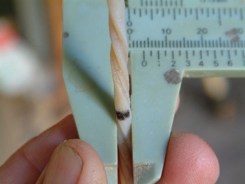

Vor und nach dem Trockenen wurde der Durchmesser der Sehne gemessen. Hier sieht man an der feuchten Sehne den Wert 3,8 mm.

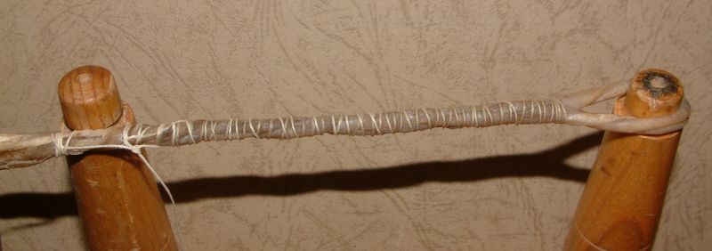

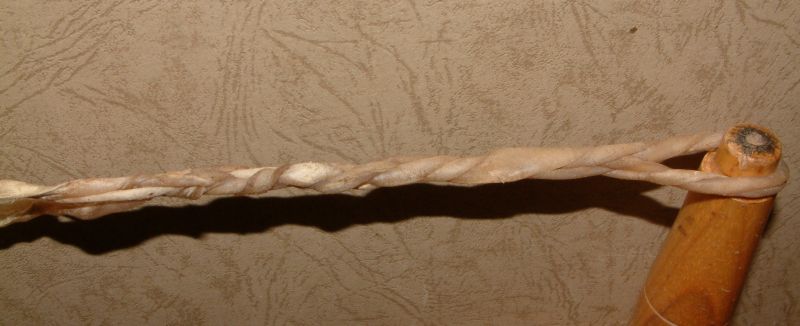

4b: Sehnenöhrchen
An einem Ende der Sehne hatte ich ja schon eine Schlaufe eingearbeitet. Nun muss die Sehne an den Bogen angepaßt werden und die zweite Schlaufe erstellt werden. Für einen Bogenbauerknoten ist das Material zu steif, daher habe ich das untere Ende in einer Länge von 12 cm nochmals über Nacht in Wasser eingeweicht und dann das Öhrchen eingespleißt/ eingeflochten.
Nach dem Spleißen wird nochmals ein wenig eingedreht, die ganze Sehne unter Spannung gesetzt, z.B. in einem Sehnengalgen, und dann eine provisorsiche Wicklung gesetzt, damit sich alle Stränge beim Trocknen gut aneinander legen. Später kann man dann eine ordentliche Wicklung setzen.

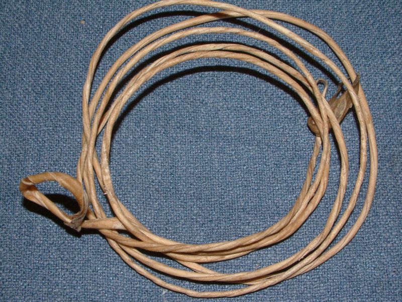

5. Fazit und Ergebnisse
Eine Sehne läßt sich relativ einfach und schnell aus Rohhaut herstellen. Diese Sehne hat eine erstaunliche Reißfestigkeit. Ich habe die fertige Sehne über eine Reckstange gelegt und mit 70 kg (= 154 lb) belastet. Das hat sie locker weggesteckt.
Wenn natürlich jemand Kontakte zu einem Materialprüfungs-Institut hat: Ich schicke gerne so eine Sehne zum Testen und Zerreißen zu.
Eine Zweistrang-Sehne mit den hier vorgestellten Maßen (Rehhaut Rücken, 10 mm-Doppelstrang) hat einen Durchmesser von:
feucht: 3,8 mm
trocken: 2,5 mm
Damit passen sogar noch Zweier-Nocken auf die Sehne. Nun waren die authentischen Sehnen aus Naturmaterialien früherer Epochen ja keine schmalbrüstigen FF-Teile, sondern schon etwas dickbusiger mit Durchmessern von 3,5 mm und mehr (selbst gemessen im Museum). Hier muss man also Abstriche machen. Für Freunde der Selfnocken jedoch kein Problem.
Abschließend werde ich die Sehne noch auf einen Bogen aufziehen und Schussversuche machen.
Viel Spaß beim Bau einer Natursehne aus Rohhaut!
