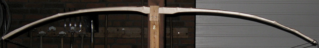

Uiiii, Acker hat grad den Sieger des Turniers gepostet.
Schickschick!
Wie alt ist der Raspler?
Beiträge: 10951
Re: "saplingbow" Bogenbauturnier 3.1
Knecht Karl , mein kleiner Krieger ist noch sieben .
So ganz ohne meine Hilfe hätte er es nicht hin bekommen , logisch, und 30 # hat der Bogen auch nicht -> logisch . - aber ich bin doch recht stolz :)
Bemalt hat er ihn ganz alleine und die Idee mit den Augen umme Astlöcher hatte er auch, find ich klasse.
Bemalt wurde der Bogen mit Wassermalfarbe und dann kam Leinöl drüber .

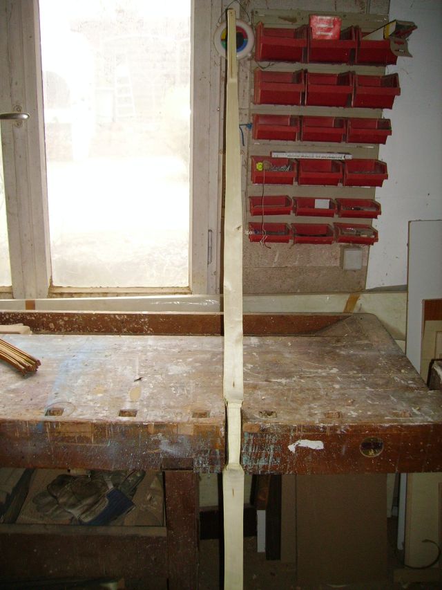

Stave in Form bringen
So, ich hab heute getillert. Bin zwar nicht so sehr weit gekommen, aber bis 14Zoll hat es gereicht.
Das Design ist immer noch 1/3 Pyramidal, bei einer Länge von 169cm
Seht selbst:
ungespannt ziemlich gerade ;)
Hier bei 14,5Zoll und 45#
Mit der Ziehklinge ist es sehr angenehm zu bearbeiten. Man bekommt leicht ordentlich was vom Holz runter und es riecht noch wunderbar nach Birke :)
Bisher ist kein Set zu erkennen und der Bogen wirkt auf mich vom Gewicht her sehr leicht. Das Holz ist sehr federnd und macht den Eindruck, als ob es sehr gute Rückstell-Eigenschaften hat.

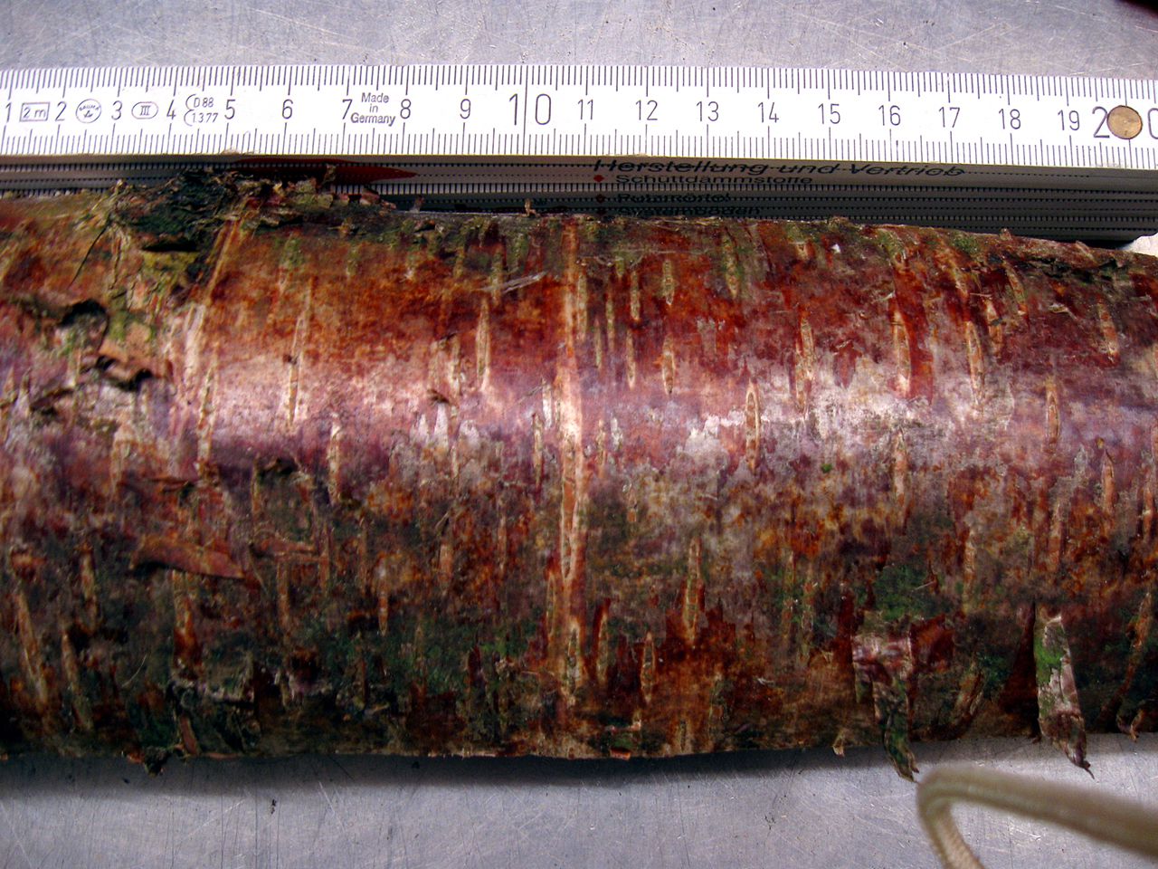

Welche Birkenart das jetzt ist kann ich leider nicht sagen. Bisher hab ich keine Knospen etc zur Verfügung. Die Besonderheit ist halt die rötliche/braune/lilane Verfärbung der Rinde die auch bei dickeren Bäumen nie ganz verschwindet. Andere Birken werden weiß oder grau, diese Art nicht...
Hier nochmal ein Bild der Rinde in Nahaufnahme:
Ziemlich coole Farbe :)

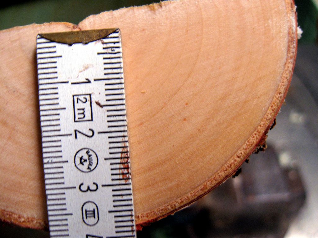

Und die Stirnfläche, anhand derer man wohl nur wenig erkennen kann:
Ziemlich unspektakulär...
Irgendwelche Ideen?

Beiträge: 10951
Hm, könnte es evtl die "Rote China Birke" sein ?
Galighenna
Beiträge: 8836
Beitrag von Galighenna »
Nee ich glaube nicht. Die rote CHina-Birke sieht auf den Bildern viel leuchtender rot aus und auch diese korkigen "Augen" sind bei der china-Birke viel länger als bei meiner.
Teilweise wird ja die Rinde später auch gräulicher, aber eben nicht ganz, eher so halb und halb. Schwer zu beschreiben oder auf ein Bild zu bekommen...

Beiträge: 10951
??? Galli wie wäre es denn hiermit :
http://www.baumkunde.de/Betula_alleghaniensis/

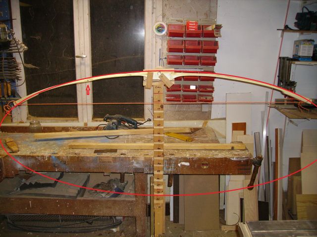

So, ich hab mal wieder was an meinem verbliebenen Bergahorn geschafft;
leider hatte sich im rechten Wurfarm ein alter Totast versteckt. Da er trotz mehrmaliger Aufforderung nicht rauskommen wollte, habe ich ihn schließlich in erwärmten Epoxi ertränkt.
Genug geschrieben, hier ein paar Bilder:
Die grobe Form
Die grobe Form
auf vorläufiger Standhöhe
mit Elipse; der rote Pfeil deutet auf den Ertränkten Ast
Morgen werde ich ihn fertig tillern und mir dann etwas fürs finish überlegen.

Da fehlt das braun und das lila... ist nicht kräftig genug, und die "kork-Augen", Ach man wie heißen die nochmal richtig *grübel*...
Die sind auch viel zu länglich bei der alleghaniensis ...
Guckst du auf meinem Foto genau hin! ;)
