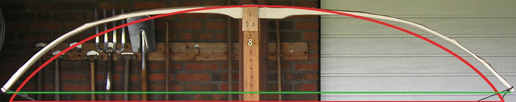

Da ich heute keine Lust auf Nockenfeilen habe, wird erstmal der Mölle getillert. Hat auch soweit gut geklappt, ausser das der Bogen wiedermal etwas schwachbrüstig ist. Bevor ich weitermache möchte ich aber erstmal eure Meinung hören, weil ich noch nie einen Mölle getillert habe. Wie siehts aus? Kann ich so weitermachen?
Grüße, Marc

Firestormmd hat geschrieben:Wie siehts aus? Kann ich so weitermachen?
Ja, das sieht doch gut aus!
Versuche die Biegung so gleichmäßig wie möglich auf den biegenden Bereich zu verteilen
