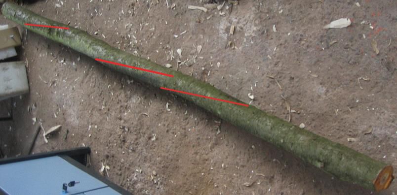

Schlehe und Hainbuche geernet.
Beide werden die Woche behandelt. Schlehe mit Beil und Ziehmesser zu einem Rohling (auf der einen Seite sind dicke Äste) und Hainbuche gespalten.
Hoffentlich hat die Schlehe keinen Drehwuchs.

Ich will nicht den Teufel an die Wand malen aber ich vermute doch starken Drehwuchs.
Ich hab mal ein paar Linien in der Rinde mit Rot nachgezeichnet, durch die ich das vermute:

Spalten werde ich wohl nicht. Wird eh nur ein Stave.ravenheart hat geschrieben:@Mandos: Nicht spekulieren - spalten!
Mit Beil und Ziehmesser seh ich den Drehwuchs (falls vorhanden) auch.
Morgen, falls ich fit bin.
(Hab erst zweimal gespalten und die Stämme waren dicker. Der da ist mir doch zu dünn...)
