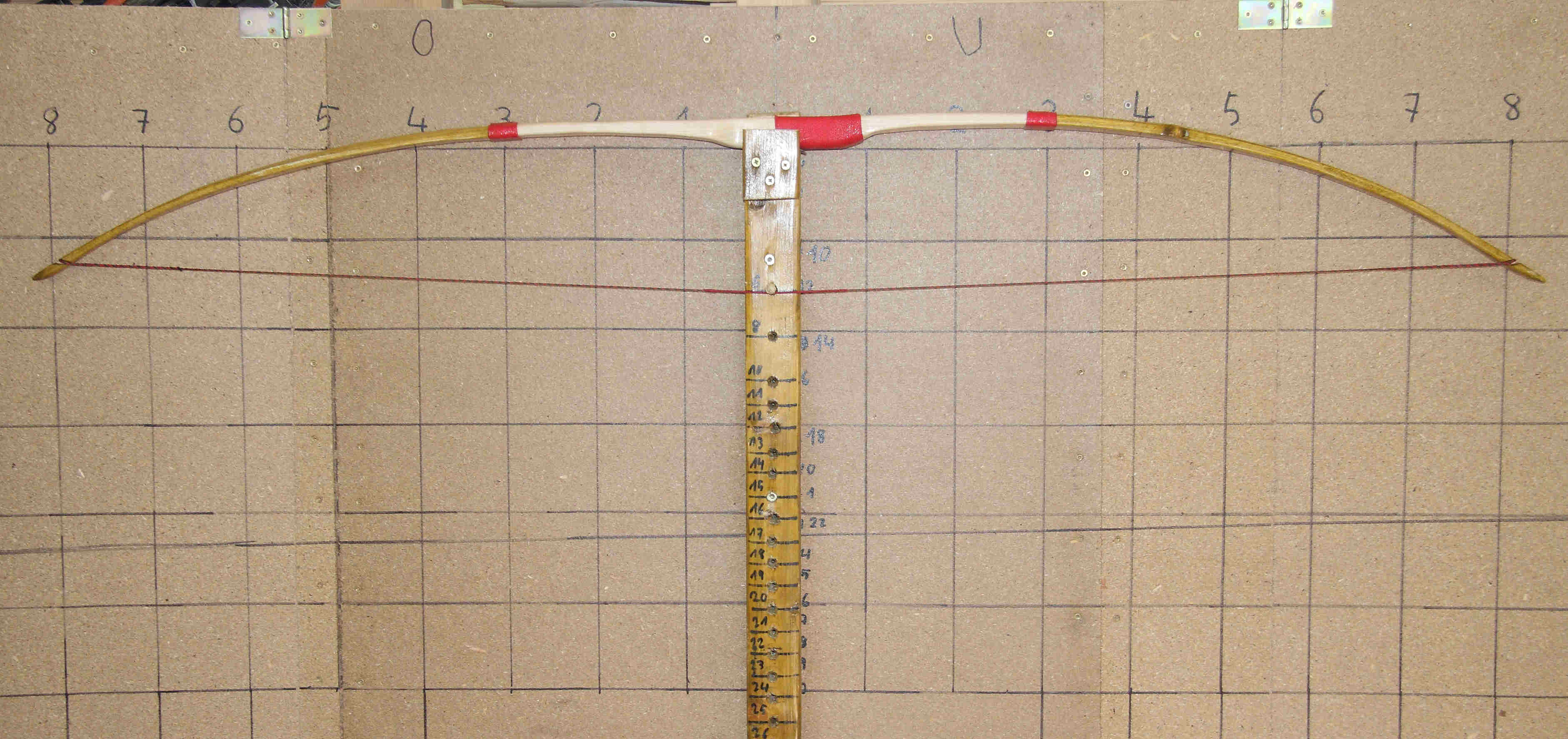

Firestormmd
Beiträge: 3528
Firestorms Möllegabet aus Ahorn
Beitrag von Firestormmd » 22.02.2011, 13:24
Datter af skoven
Dänisch für "Die Tochter des Waldes". So hieß der Orginalfund mit Sicherheit auch. ;)
Material: Berg-Ahorn
Design: An das Möllegabet-Design angelehnt
Länge: 177cm
Zuggewicht: 25#@28" (auf Wunsch meiner Frau von 32# auf 25# heruntergetillert)
WA-Breite: 4,5-4cm im biegenden Bereich
Länge der steifen WA-Enden: 30cm
Breite der steifen WA-Enden: 2,5cm-8mm
Gewicht ohne Griff und Sehne: 434g
Set: 3cm
Werkzeug: Astsäge, Japansäge, Spachtel, Schweifhobel, Ziehklinge, Raspel, Rund-Feile, Bandsäge, Sandpapier, Drehmel
Oberfläche: 3x Tungöl, später noch Antikwachs
Der Ahorn hat sich sehr gut bearbeiten lassen, er ist rissfrei getrocknet und für eine Schnelltrockung daher sehr zu empfehlen. Den Rindenbast sollte man nach dem Schälen der Rinde recht früh runtermachen, weil der Bogen später dann zu schwach werden könnte.
Grüße, Marc
Profil des Bogens
Griffwicklung aus Wildleder. Mit einer Wicklung aus Servinstrig gesichert.
Sehnenverlauf des snakey Bogen. Die Sehne läuft genau durch die Mitte.
Seitenansicht auf Standhöhe.
Pin-Nock
Oberer WA
Der Tiller bei 26" auf dem Stock
Live in Action
Zuletzt geändert von Firestormmd am 24.02.2011, 10:07, insgesamt 3-mal geändert.

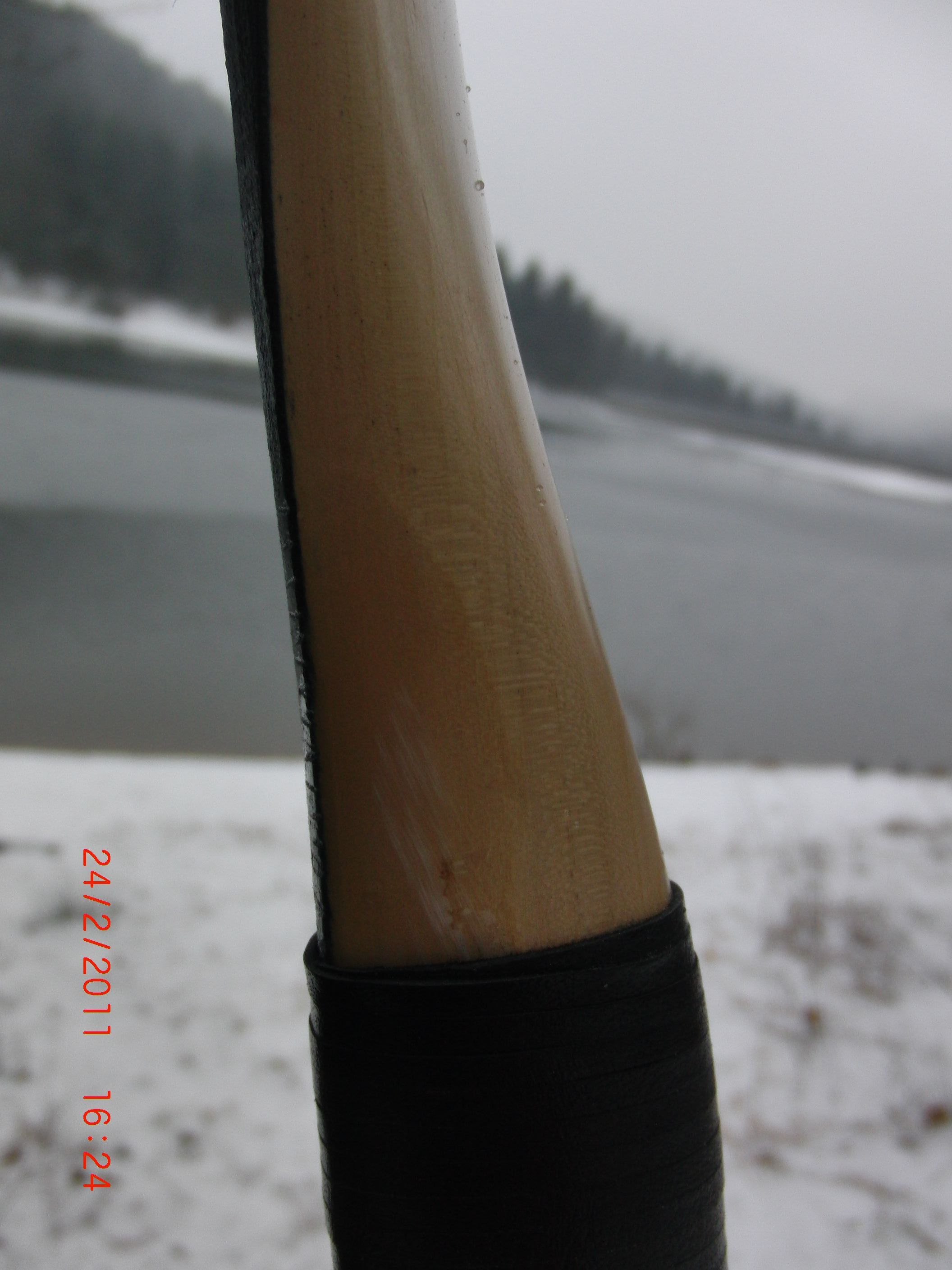

Firestormmd
Beiträge: 3528
Firestorms Ahorn-Flachbogen 51#@28"
Beitrag von Firestormmd » 24.02.2011, 09:47
Miriquidi
Benannt nach dem Wald, aus dem der Sapling stammt.
Design: Flachbogen mit 30cm pyramidialen Enden
Länge: 179cm
Zuggewicht: 51#@28"
WA-Breite: 4,5-4cm
Breite der Tips: 10mm
Set: 3cm
Leicht snakey, genau wie die Schwester.
Griff mit Wildleder
Mit einem Streifen Leder vernäht
Die Tips. Das Dacron färbt etwas ab.
Auf Standhöhe
Sehnenverlauf
Der Tiller. Bei -10°C leider nicht im Freien.
Der Ahorn hat ein sehr schöne rotliche Färbung in Richtung Markkanal.

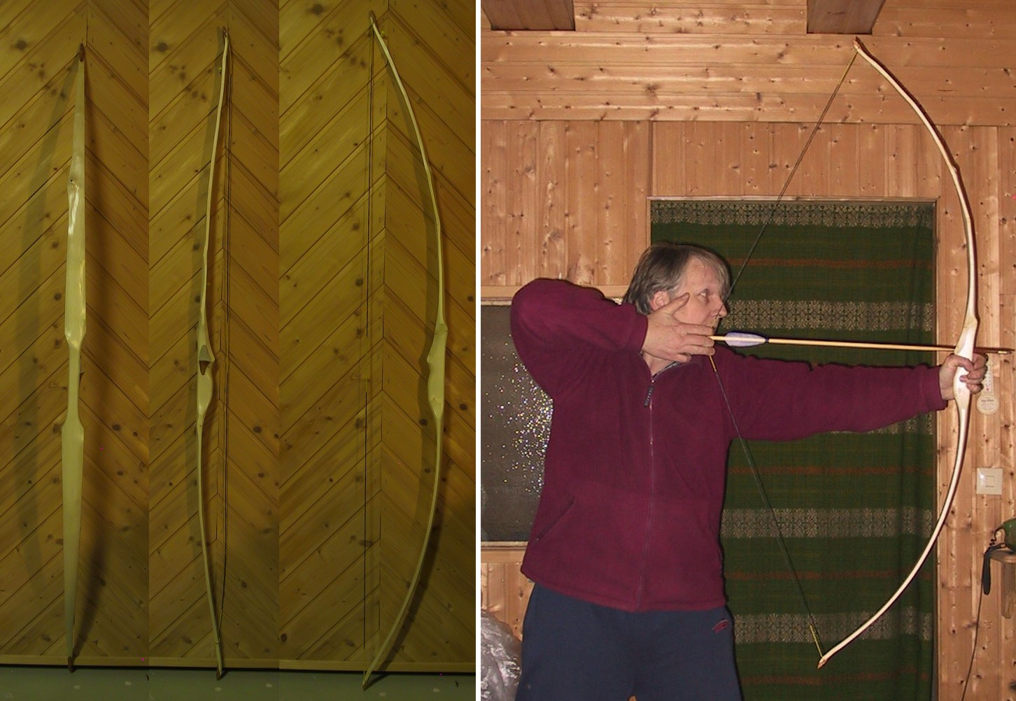

Morten
Beiträge: 738
Re: Präsentationen saplingbow Turnier 3
Beitrag von Morten » 24.02.2011, 21:06
Hier ist er endlich, mein
doller Holler ;)
Holz: Schwarzer Hollunder
Länge: 171cm N/N
Zugewicht: 65# @ 28"
Sehne: 14-strang Dacron B50
Standhöhe: 13,5cm
Backing: Leinengewebe, blau gebeizt.
Oberfläche: 3-fach Hartöl, dann Politur.
Eigengewicht: 714g, mit Sehne und allem.
28" Vollauszug
Die WA sind 5 - 6cm breit.
Tip- Overlays aus Walnuss
Der Bogen hat ca. 70 Pfeile durch.
Allerdings zu leichte Pfeile - die Energie beim Ablass der Sehne kann nicht effizient an den Pfeil abgegeben werden.
Schussweite war 145m- also nur wenig weiter wie bei meinen anderen, schwächeren Bogen.
Ich werde noch 40g- Pfeile machen, und den Bogen dann damit einschiessen.
Das ist auch nicht so belastend für den Bogen.
LG Morten
Zuletzt geändert von Morten am 24.04.2011, 12:40, insgesamt 1-mal geändert.
