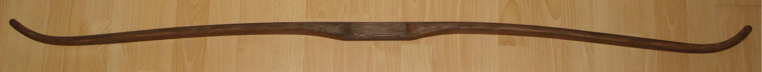

Also ich würde auch den nicht ganz so gelungen WA noch etwas anpassen. Wenn das geschafft ist, kannst du ihn ruhig mal leicht mit der HLP rösten. Versuche es mit niedriger Stufe und schön gleichmäßig über den Biegenden Bereich. Damit kannst du aus nem 25Pfünder locker noch nen 30Pfünder machen.
Du musst beim Toasten nur darauf achten, das du es wirklich schön gleichmäßig hinbekommst. Die Verfärbung des Rattan gibt einen super Anhaltspunkt dafür.
Leinölfirnis bändigt die Fasern des Rattan eigentlich ganz gut. Es verklebt das Material einfach. Die Zwischenräume im Rattan sind ja auch nicht all zu groß, so das es insgesamt gut klebt.
Ich nehm es auch ganz gerne. Beizen geht mit Rattan auch prima. Aber das muss dann vor dem Ölen passieren
Der Bogen wirft Pfeile! Über speed/Wurfverhalten kann ich nicht sonderlich viel sagen, dafür fehlt mir schlichtweg die Erfahrung. Aber ist einfach ein geiles gefühl mit dem Eigenen Bogen zu schießen
Handshock ist eigentlich nicht spürbar, aber mit ca. 33# ist mein erstling ja auch keine Rakete.
Die Handgerfertigten Pfeile sind schon fertig (wenn auch nicht von mir gebaut nun fehlt mir noch eine Sehne für den guten. Bei gelegenheit will ich mich auch am Sehneneigenbau versuchen. Derzeit fehlt mir dazu jedoch die Motivation und Zeit. Kurz: Ich suche jemanden der mir eine Sehne fl.spleiss zusammen dreht und verkauft.

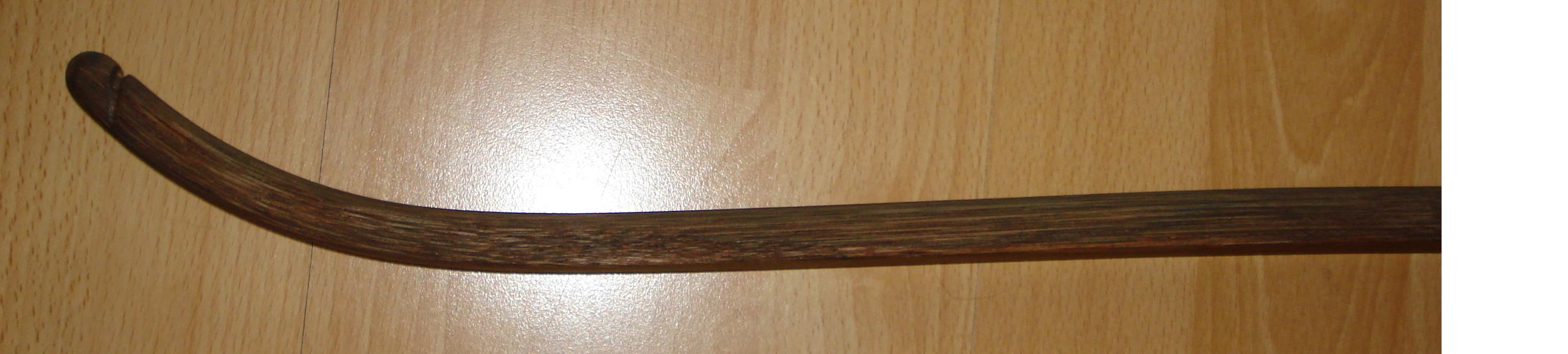

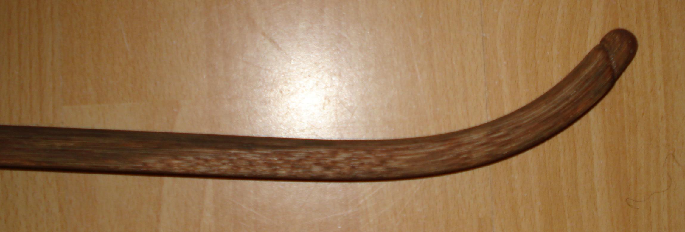

Hab gerad meinen Bogen gebeitzt und das ich ihn durchgehend trocknen lassen wollte ohne irgendwelche druck stellen fand ichs ne tolle idee ihn an ner dünnen schnur auf zu hängen an einem ende. War ne blöde idee... da der Bogen die Farbe nicht so ganz annehmen wollte ich ICH das wollte habe ich die beitze schön dick aufgetragen, war dann wohl a bischeln feucht der Bogen und ein recurve hat sich durch das aufhängen an selbigem zurück gebogen. Dadurch habe ich einen knappe cm Standhöhe verloren. Ideen? Muss ich da was tun? Oder lieber so lassen bevor man dran rum verschlimmbessert und sich drüber freuen, dass der erste Bogen überlebt hat?
Rattan ist ein Material das sich ständig etwas bewegt. Es hat allerdings den Vorteil das man es jederzeit wieder aufwärmen und zurechtbiegen kann.
Ich würde den Bogen jetzt einmal schiessen und beobachten wie er sich verändert und nach ein paar hundert Schuss erst wieder daran herumbiegen.
Kann man daran denn noch rum biegen wenn das Leinölfirnis finish aufgetragen worden ist? Oder zerstöre ich damit die Oberfläche?
Womit ich dann bei der nächsten Frage wäre. Wie lagert ihr denn Euren Bogen zum trocknen bzw. aushärten? Das Aufhängen an den recurves war ja wohl nicht so die beste idee. Wenn man den jedoch irgendwo aufhängt/gegenlehnt gibt es hässliche druchstellen.
