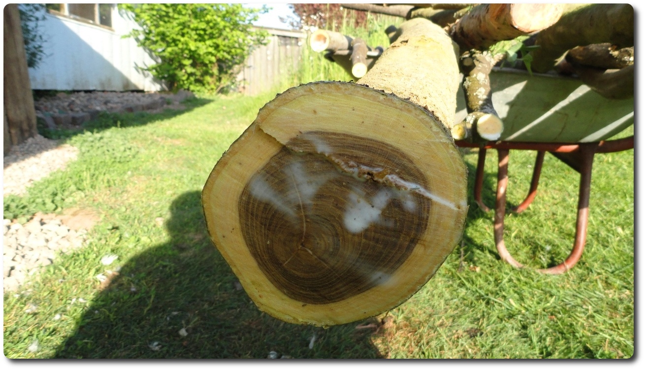

Ich denke mal mindestens 3 mm wären schön, und 4 bis 6 mm super. Aber wichtig ist auch das prozentual gesehen der Frühholzanteil gering ist. Ulme ist ein zähes Zeug und der ein oder ander 3 mm Ring wird sich finden. Wenn ich den ersten daraus gebaut habe wissen wir was sie taugt. Aber jetzt muß der Rüster erst mal ein Jährchen trocknen.

Das ist mal ein Fang, nicht schlecht!
Meine Ulme hatte nichtmal zwei Millimeter und die hat es mit 100# knapp vorm Vollauszug an einem eingewachsenem totem Ast zerlegt. Die andere müsste zwei Millimeter haben, hat 104# und hält noch immer. Die Ulme wurde wegen der Ulmenkrankheit gefällt. Also ich würde mir deshalb an deiner Stelle keine großen Sorgen machen, solange der Frühholzanteil nicht hoch ist.
Ich würd unbedingt was mit Splint und Kernholz bauen! Ich find das von Ulme nämlich echt schön!

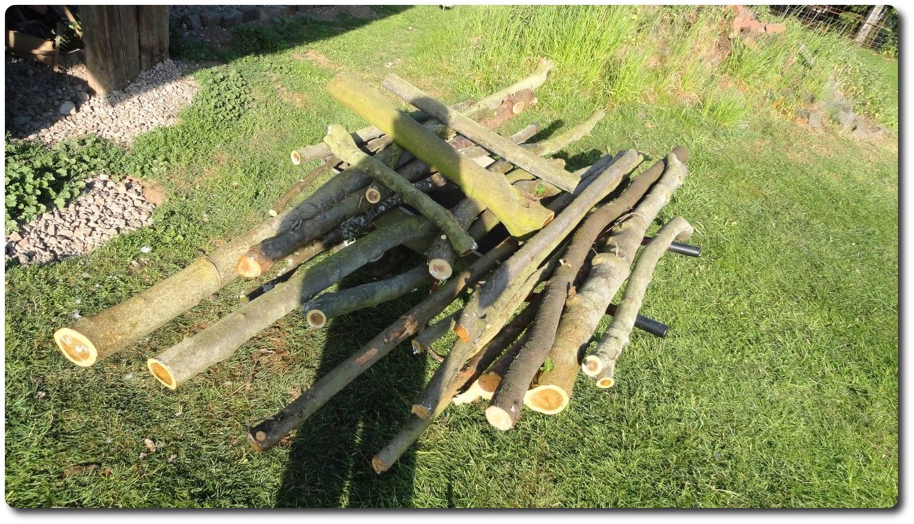

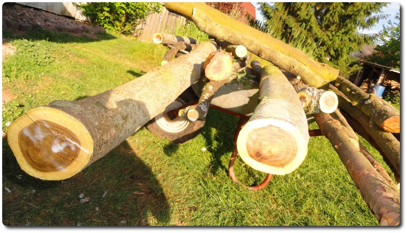

Es ist zwar aktuell keine Holzzeit, allerdings bestand heute bei mir akuter Handlungsbedarf!
8)
Beiträge: 10951
Re: Es ist Holzzeit! 2
da hats Gold geregnet !
Hoffentlich reissen die nit auf .
Blacksmith77K
Beiträge: 6025
Beitrag von Blacksmith77K »
hoffe ich auch, sind sofort versiegelt worden und ab ins holzlager.

@ Daniel, ja ich denke auch das da ein paar gute Bögen drinn stecken.

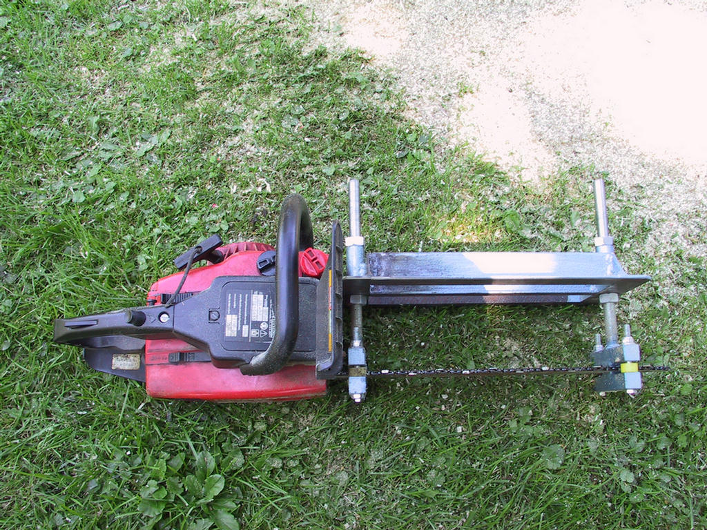

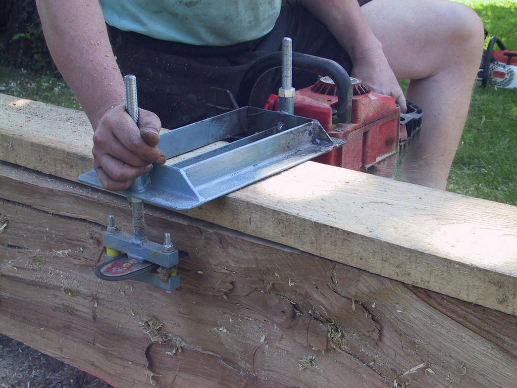

Zu diesem Zweck habe ich meine ältere Kettensäge ein wenig aufgemotzt und ihr einen einstellbaren Abstandhalter verpaßt.
Dieses Gadget habe ich mir auf diversen Holzfällerseiten abgeguckt. Obwohl ich damit nur bis maximal 32cm Dicke (bei 45cm Schwert) arbeiten kann, funktioniert es aber super. Seht selbst, ein paar Lumberjack-Impressionen. ;D
Zur Erklärung für alle, die sich fragen warum ich den Stamm nicht in einem Sägewerk aufarbeiten lasse, sei gesagt:
Das nächste Sägewerk ist von mir ca. eine LKW-Stunde entfernt. Somit würden allein die Transportkosten hin und retour über 100Eur ausmachen. Für 100€ kann ich ne Menge 2Takt-Gemisch versägen. ;)

aha, da werden die Bohlen zugesägt für die anschließende Laminatproduktion welche dann unter Glas zu glanze kommen werden , coole Teil das Du an die Säge gebaut hast.
Tip : für solche Längsschnitte gibt es extra Ketten, "Längsschnittketten" :

Klasse Idee.
Ich muss sagen es sieht schon etwas verwegen aus...
aber nachedem die Säge ja quasi "gefangen" ist kann wohl nicht arg viel passieren... :-\

acker hat geschrieben:Tip : für solche Längsschnitte gibt es extra Ketten, "Längsschnittketten" :
Bei meiner Mutter wird im Herbst eine gr Birne fallen, diese werde ich auch aufsägen zu Bohlen, Wobei ich das im Sägewerk machen lasse da dieses direkt um der Ecke ist.Nur so 3 km weiter.
@acker
Hatte ich vergessen zu erwähnen, ich hab so eine Kette da drauf. Schau mal genau auf dem ersten Bild. ;)
Totzdem Danke für den Tip.

@FluFlu
In diesem Fall ist meine Schnittschutzhose nicht unbedingt notwendig.
Wie Shokunin schon richtig erkannt hat, ist die Säge ja rundherum "gefangen" und wird nicht frei verwendet.
Selbst wenn ich die Säge auslassen würde sie einfach im Holz stecken bleiben. ;)
