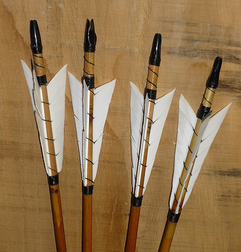

Re: Pfeilpräsentationen 2
Bewundere jeden der gespleißte Pfeile herstellt und so schöne Wicklungen herstellt wo eine Fadenumwicklung neben der anderen liegt. Mir ist die Spleißtechnik noch ein wenig zu aufwändig um damit in Serie zu gehen.
Apropos Serie - bin auch grad fertig geworden mit neuen Pfeilen da demnächst ein Turnier ansteht und da doch evtl. lauter gleiche Pfeile verwendet werden sollten.
Schäfte aus Fichte, 2x behandelt mit dunkler Büffelbeize. Das ergibt einen schönen angenehmen Braunton finde ich und wenn man die Schäfte nach 2-3 Tagen mit einem Baumwollfetzen poliert dann glänzen sie schon fast unnatürlich für Holz, fast wie lackiert.
Das einzige Manko an der Büffelbeize - da klebt absolut nix drauf. Also anschleifen vor dem Kleben.
Federn zwar handgeschnitten mit Stanley-Messer aber ansonsten nix besonderes.
Spitzen 3D Schraub
Nocken Bohning - mein Favorit.
Kleber - Uhu hart
Federwicklung - Nähgarn von meiner Frau mit Parkettlack fixiert
Nebenbei sind noch ein paar Erstlings-Testbambuspfeile entstanden, während der Kleberwartezeit brauchte ich ja auch was zu tun. Die größte Herausforderung nebem dem runterspinnen auf 35# war das fixieren der 3D Kombo-Schraubspitze. Der sonst so schnelle Uhu Hart wollte im Schaft einfach nicht hart werden, die Schäfte waren offensichtlich so luftdicht. Erst nach 1 Woche war die Spitze fest im Schaft. Any idea? Epoxy 2K better?
Schäfte behandelt mit gekochtem Leinöl (bua das Zeug stinkt wenn´s kocht) und anschließend mit Büffelbeize. Glänzt nun wie eine Speckschwarte.
Ich weiß, die Plastiknocken sind ein Stilbruch aber die Schäfte sind nach dem Spinnen leider so dünn geworden daß ich mich nicht mehr getraut hab da einen Schlitz als Nocke reinzusägen. War bei grad mal 7,5mm
Für die ersten Bambusstecken gefallen Sie mir (persönlich) ganz gut - ob ich mir diese aufwändige Arbeit nochmal antue werd ich wissen wenn die Dinger wirklich meine supertollen Schieß-daneben-Künste auch überleben und wirklich länger halten.
lg,
Artifex
Spitzen 3D Schraub
Kleber - Uhu hart
lg,
Artifex

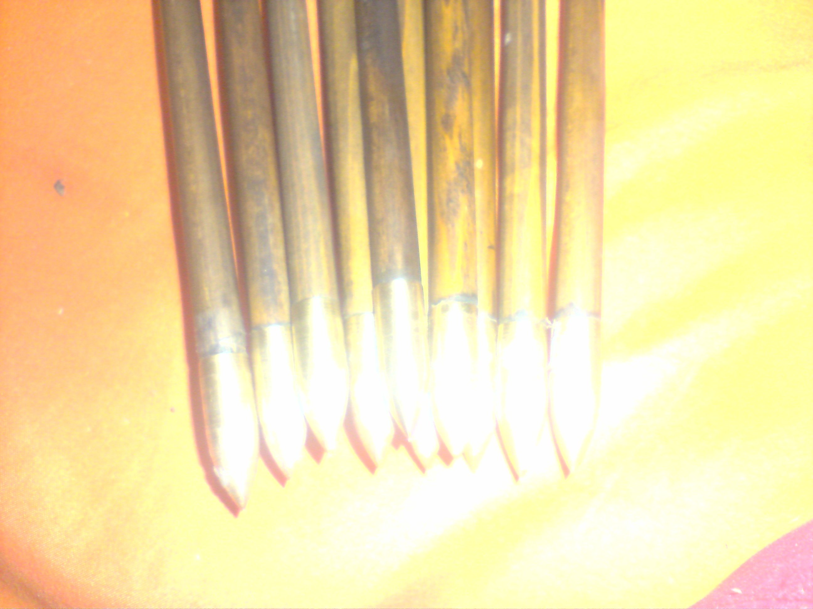

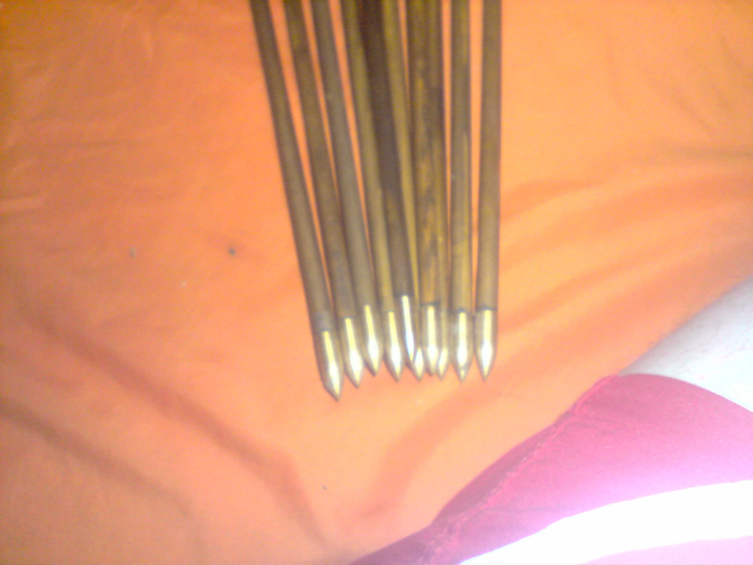

So hier sind meine.
Ist mein zweiter Zatz.
Befiederung: 5"
30" Schaftlänge
125gr. Messingbullet
Befiederung zusätzlich gewickelt und Selfnock auch gewickelt.
Befiederung: 5"
30" Schaftlänge
@Black_Wood
Grausame Fotos.
Ansonsten wäre mir der Farbtupfer an der Nocke etwas speziell.
@Artifex
Schöne Pfeile. Das einzige, was mich stört, sind die Plastiknocken.
Grausame Fotos.
@Artifex
@Schwarzholz
Warum hast Du die Wicklung in einem unterschiedlichen Abstand ausgeführt? Hat das einen speziellen Grund?
- Black_Wood
- Newbie
- Beiträge: 14
- Registriert: 15.07.2011, 01:57
habe da rumexperementiert....
