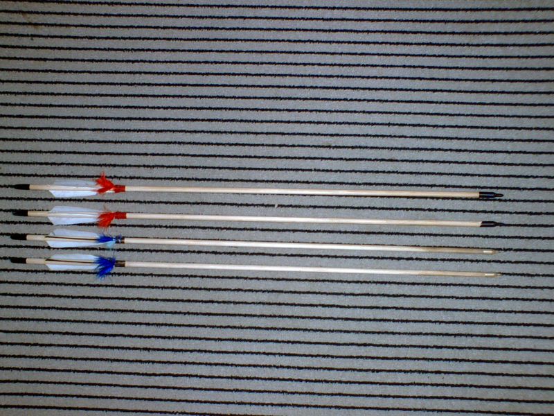

Bei meinen letzten Pfeilsätzen hab ich auch bei einigen Pfeilen kleine, farbige Maraboufederstücke vor der Leitfeder mit eingebunden. Sieht man auf Entfernung besser. Eine Beeinflussung des Fluges hab ich nicht festgestellt, zumindest nicht bis 50m. Weiter hab ich die noch nicht getestet. Am besten sieht man meiner Meinung nach ein kräftiges Rot, sowohl auf hellen wie auch dunklem Untergrund.

Bei mir gibts nur Holz.
Die mit rot sind 23/64" mit 63er Spine.
Die Blauen waren genauso sind aber auf 5/16" getapert.

Jeep. Habe auch mit Holz angefangen. Hatte aber als Anfänger schöne Pfeile, aber auch viel Bruch. Sollte vielleicht wieder umsteigen - klappt jetzt ja schon besser ;-) Finde es übrigens echt interessant das du die Tracers vor den Federn klebst. hab ich vorher rhrlich gesagt noch garnbicht gesehen. Der Nachteil bei meinen Pfeilen ist dass man beim Ankern immer ein wenig von den Tracern zwische Handschuh und Sehne klemmen hat. Hat naur Folge, dass der Schwund recht hoch ist. Wie hast du geklebt mit Tape oder Kleber?

Einfach mit in die Wicklung am Federanfang mit eingebunden.
Die Wicklung muß ich ja sowieso machen, da ist das kein Mehraufwand.
Dann mit Sekundenkleber fixiert.
