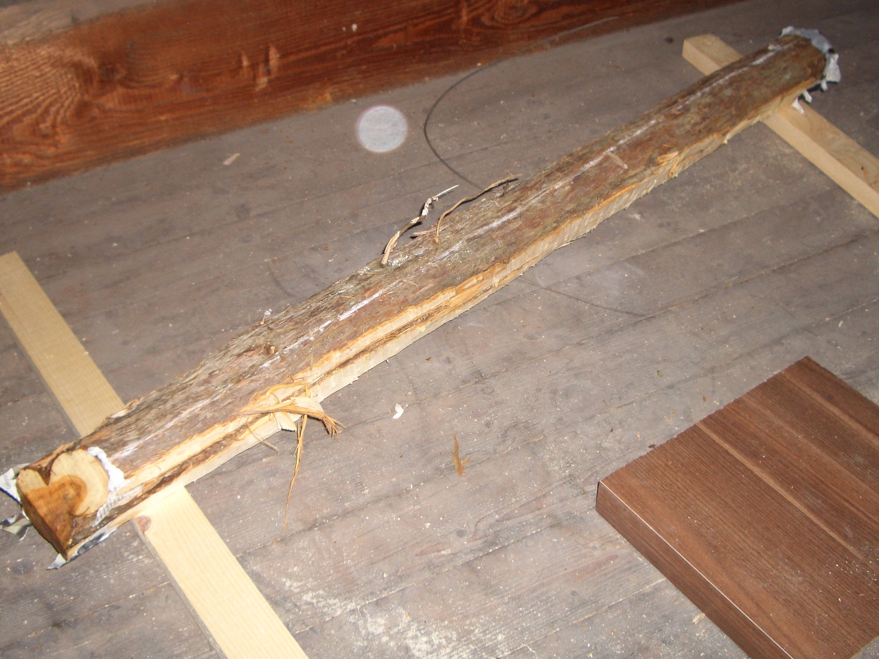

Ich habe den defekten Wurmarm abgetrennt und den Spleiß wieder ausgesägt. Nun wartet der intakte Wurfarm auf einen neuen Kameraden:
Intakter Wurfarm
Intakter Wurfarm

Das soll übrigens der neue Wurfarm werden. Den geplanten Verlauf hab ich mit Kreide auf der Rinde vorgezeichnet:
Potentiell neuer Wurfarm
