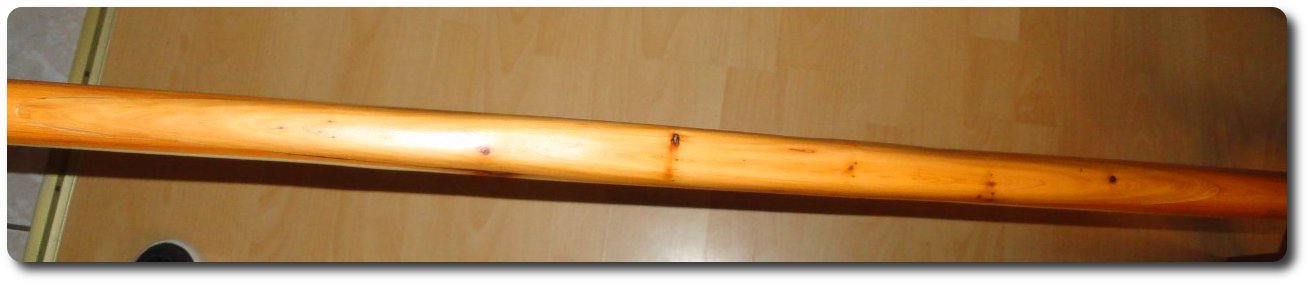

Blacksmith: how did you removed belly and placed new one (f it is not secret)?
www.starobrdo.com
Blacksmith77K
Beiträge: 6025
Re: 80" Blacksmith's Yew Warbow *Farvadin* 115#@33"
Beitrag von Blacksmith77K »
Ishi hat geschrieben:Blacksmith: how did you removed belly and placed new one (f it is not secret)?
Watch carefully:
Heidjer
Beiträge: 6896
Hat gedankt: 17 Mal
Hat Dank erhalten: 12 Mal
Beitrag von Heidjer »
Respekt, das sieht sehr gut aus, Blacky! ;)
Ich habe schon wesentlich schlechtere Reparaturen gesehen, hier muß man ja dreimal hinsehen, damit man was sieht!
Beiträge: 22810
Hat gedankt: 18 Mal
Hat Dank erhalten: 262 Mal
Allein DASS Blacky den Bogen ohne viel Worte repariert und sich nicht auf "Fehlbehandlung" raus redet, verdient meinen Respekt!
Und dann noch sauber und erfolgreich - was will man mehr?
@Blacky: Womit geklebt?
Blacksmith77K
Beiträge: 6025
Smooth-on EA 40.
1:1,15 abgemischt. Bei 21°C 36 Stunden aushärten lassen. Klebeflächenvergrößerung mit 40er Schmirgel.
